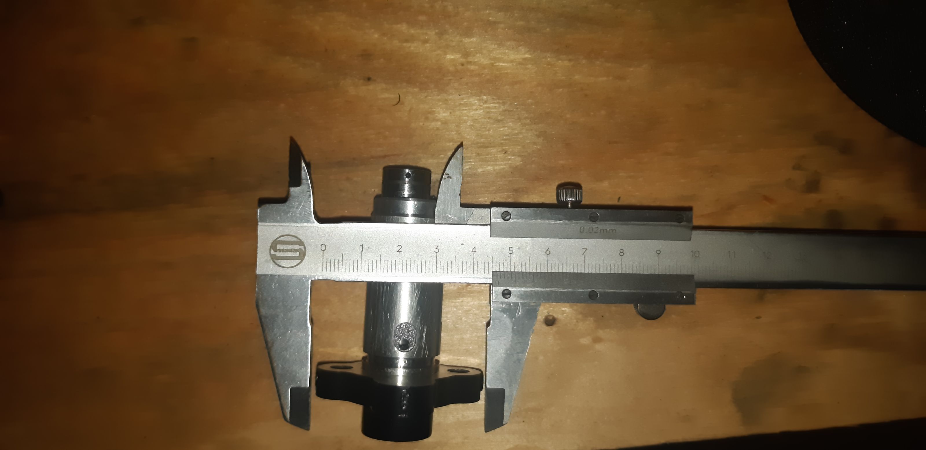

Есть у Тигров проблема с родным натяжителем цепи, начитает неожиданно ослабевать и цепь клацает.
Я заменил на самодельный механический и при прослушивании стетоскопом слышен только шелест на всех режимах.

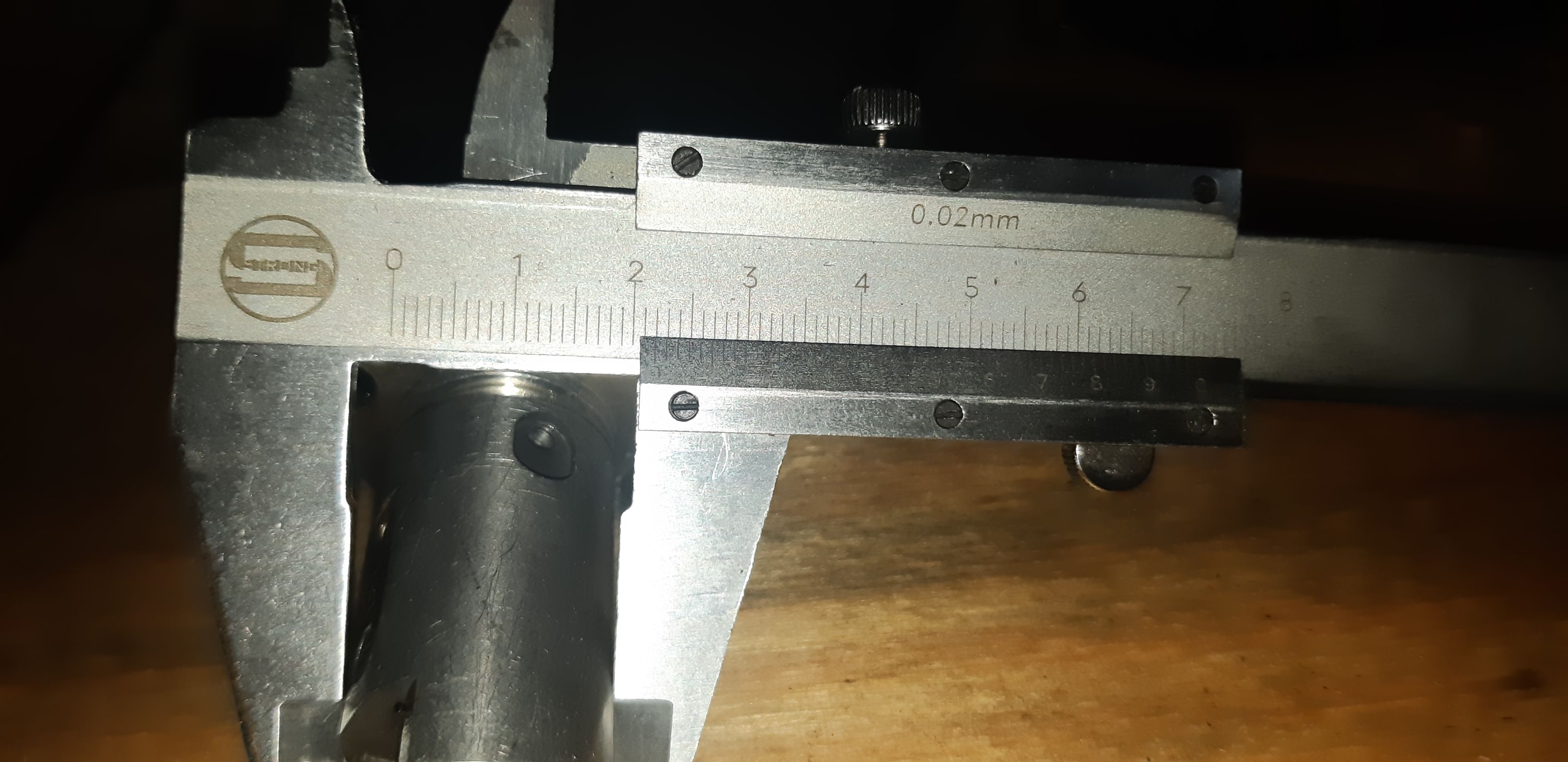

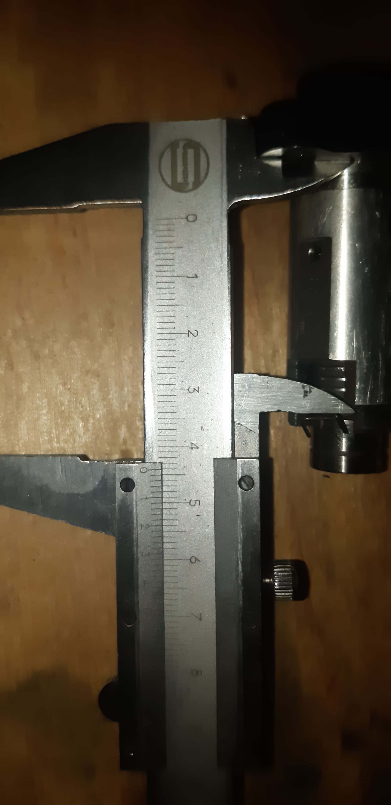

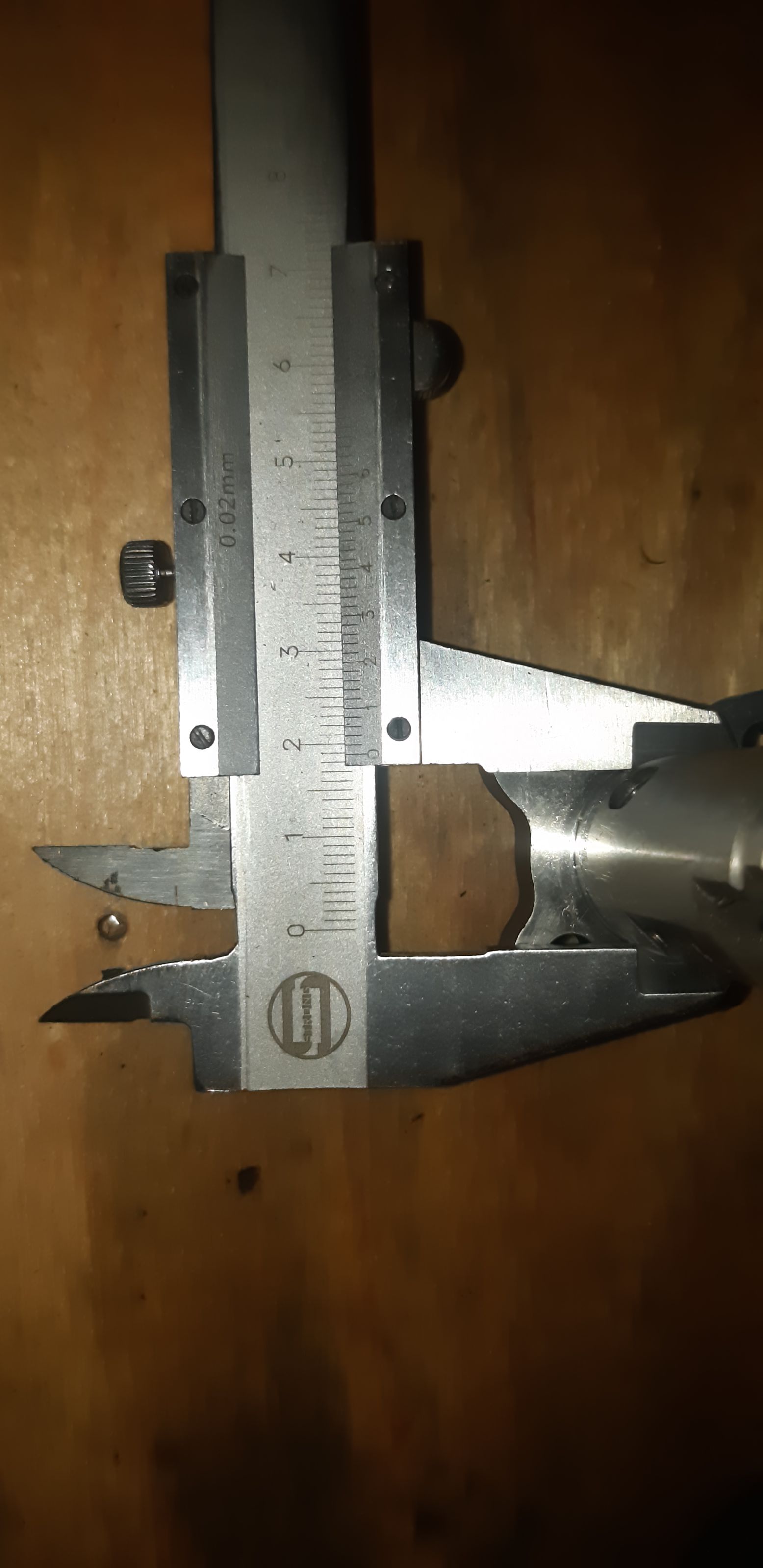

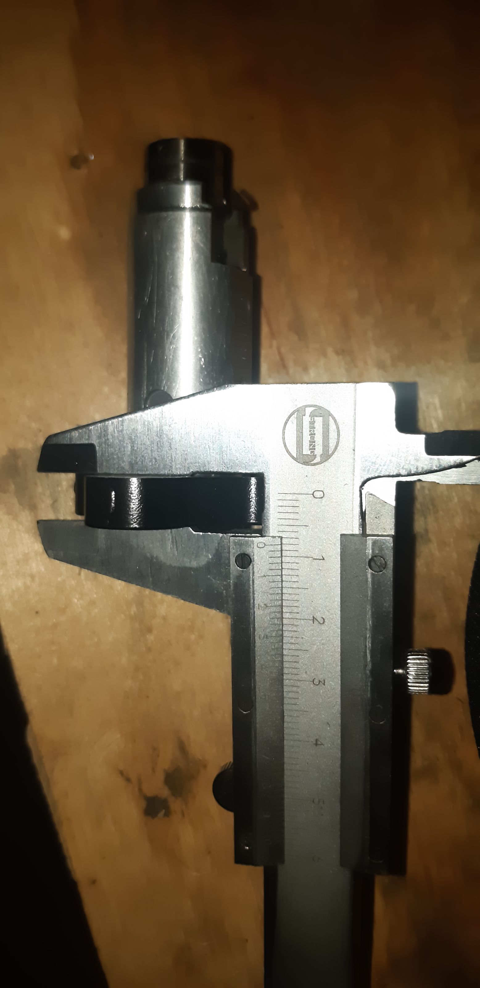

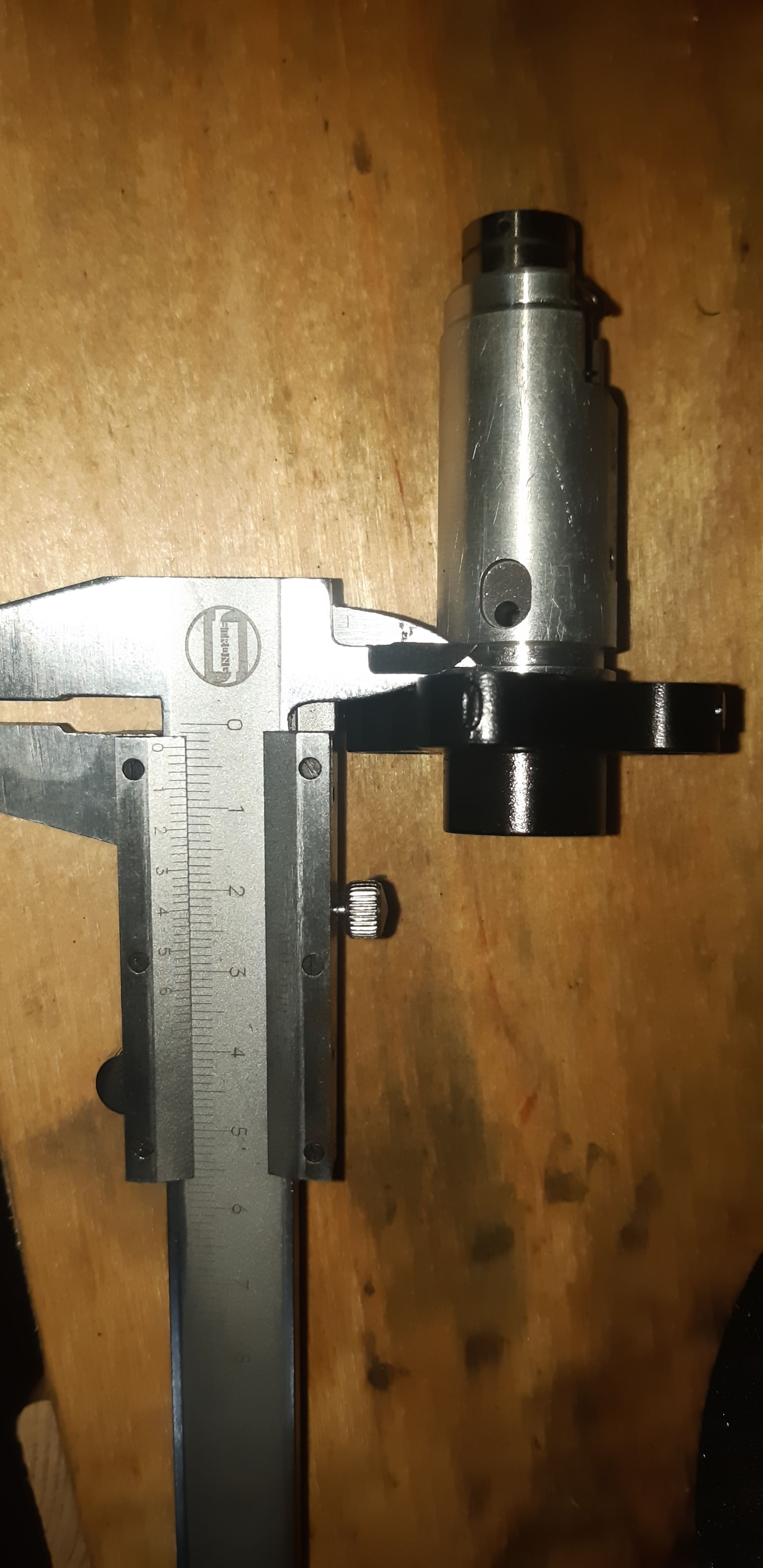

Размеры родного натяжителя на фото. Любой токарь за полчаса выточит.
Резьбу я нарезал М8.
Мой самодельный натяжетель
Диаметр рабочей части ( то что вставляется в движок)
Диаметр канавки под уплотнительное кольцо
Толщина канавки под уплотнительное кольцо
Длина рабочей части
Толщина крепежного фланца
Диаметр крепежного фланца
Размер между центрами крепежных отверстий

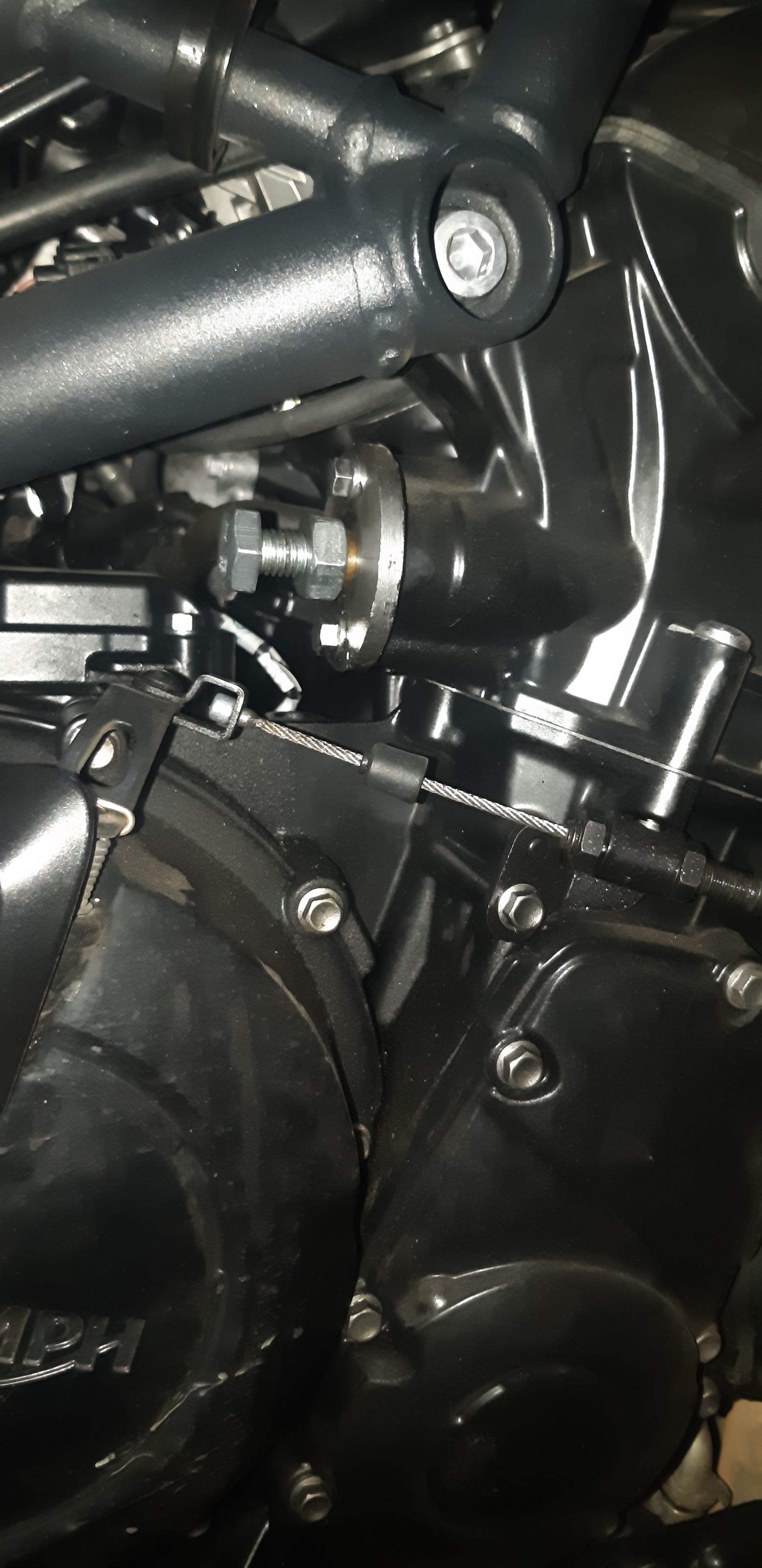

Просто знал что это болезнь всех гидронатяжителей и все натяжение там держится на мелких пружинках странной формы. Омывается все это горячим маслом. Вопрос времени - когда они ослабнут и будут постоянные перескоки. Короче был токарный, была железка и не было страха лазить в движок. Сейчас с правой стороны вообще нет звуков, сравнивал с другим тигром с Нижнего.
Настраивал стетоскопом на звук. Но регулировка совпадает с описанием у мастер59, спасибо ему за то что был первопроходцем для меня)
viewtopic.php?f=8&t=415 вот эта тема с обсуждением натяжителя и посторонних звуков справа.
После установки натяжителя я от руки завернул болт до упора, потом завел движок и слушая стотоскопом ослабил натяжение на пол оборота. Появился цокот цепи. Натягивал до тех пор пока цокот не пропал и не появился шелест. В это время начинается ощутимое сопротивление вращению болта. Приходится подтягивать уже ключом. При подтяжке еще на полоборота - шелест становится металическим и жестким. Появляются металлические звуки, что не есть гуд.
Короче натягивать надо от руки без ключа просто вращая головку болта до ощутимого сопротивления. Для успокоения себя можно на четверть отвернуть и законтрить.

Я снимал только правую крышку цепи, подпер слайдер цепи какой то головкой что бы цепь оставалась натянутая и не прослабла. В противном случае перескок цепи гарантирован, цепь ослабнет и просто "стечет" вниз, а там на коленвале малюсенькая звездочка, зубьев на 8-10 наверное, и цепь просто с нее упадет вниз.
По резьбе масло не течет, хотя я ожидал что будет вытекать. Но я на всякий случай поставил обрезиненную шайбу от гидроцилиндра, где то нашел.
Масло вытекало из маслянного канала, который заглушен металлической прокладкой с "пуклей" в том месте где канал. Так вот прокладку надо ставить что бы шишка пукли была направлена в канал, в сторону двигателя. При правильной установке герметик не нужен.

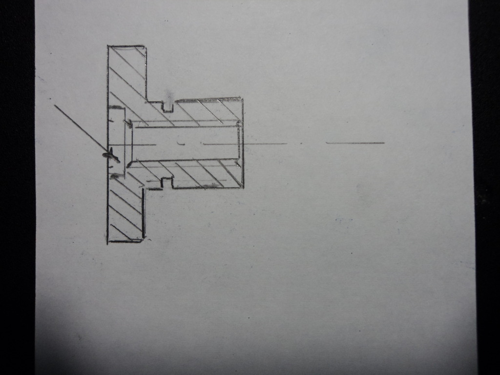

Сообщение #12Pinachet » 31.08.2021, 11:06
Скоро 30К как с этой штукой езжу. Пока никаких проблем. И еще - напомню, что результаты анализов отработки до и после замены натяжителя показали практически двукратное уменьшение продуктов износа по железу. Так что можно предположить, что с механическим натяжителем цепь будет служить дольше.
Да, и по поводу чертежей, отвечу здесь. Когда забирал натяжитель у токаря, на радостях забыл у него чертеж. Когда вспомнил, было уже поздно. Ну да деталь несложная, здесь трудно что-то испортить. Думаю, важна проточка под уплотнительное кольцо, ну так размеры несложно взять с оригинала. Правда, я решил подстраховаться и сделал еще одну проточку на входе резьбы под еще одно уплотнительное кольцо, которое прижимается гайкой и дополнительно герметизирует резьбу. Вот - накалякал по-быстрому (указано стрелкой)

Сообщение #14gdv1969 » 09.09.2021, 13:37
Strelec118 писал(а):Размеры родного натяжителя на фото
Натяжитель на фото, да.
А вот шкала нониуса штангента вся не в фокусе, не по центру и в стороне, так что догадаться о десятках/сотках сложно.
Просто цифровые значения в тексте были бы информативнее.
