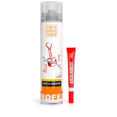

Была беда похожая на Kawasaki, мотор начал поджирать масло и дымил немножко на холодную. Как выяснилось позже, залегли маслосъемные кольца, так как решилось все раскоксовкой, Без разбора и ремонта))

Расскажи пожалуйста чем раскоксовывал? Неохота в сердце лезть))
Сообщение #7Паша » 14.01.2021, 17:27
Fimason писал(а):Расскажи пожалуйста чем раскоксовывал? Неохота в сердце лезть))
Приветствую. Я пользовался XADO (https://xado.ru/avto-himiya/sredstva-d-dvigateley/ac-raskok-porshn-kolets/antikoks). Покупал тюбик, не спрей. Это был KLX300R, то есть объем 300кубиков и одного тюбика хватило.
p.s. на форуме есть настройки уведомлений? если бы я получил на почту уведомление, что меня тут процитировали то ответил бы раньше...
Fimason
Fimason
Сообщения:25
Откуда:Самара
Мото:Triumph Tiger 1050 2012
Сообщение #8Fimason » 20.01.2021, 07:56
Спасибо! Попробую и расскажу))
