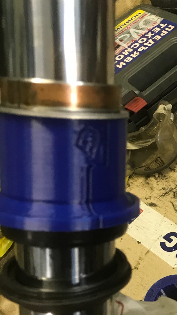

Всем салют , есть подозрение на разбитые втулки ( при установке я их немного покоцал)

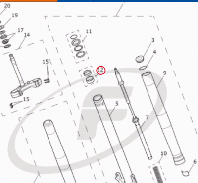

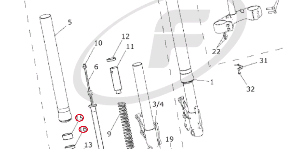

Так вот дума купить их , а оказывается не так все просто на tiger explorer до VIN 740277 они иду по отдельному артикулу T2041531 и T2041530
в отличие от тигров после VIN 740277 у них эти две втулки идут одним комплектом T2045470 вот нашел ссылку WP https://motogar.pl/sklep/czesci-triumph/6540-tule ... 2-2018-oem-t2045470-sklep.html
Прикладываю скрины с каталога , может кто сталкивался ?

Ты их не покоцал. Они просто хлипкие. Думаю, этот люфт перьев и является причиной вобблинга на 170+ кмч
У меня потёк сальник на 15 тысяче, поменял. А видлка люфтит всё равно. Буду в межсезонье менять и направляющие тоже.

Перебираю вилку. По результату диагностики есть люфт в этих направляющих.
Заказал новые направляющие - оригинал у официалов.
Но люфт в с новыми направляющими остался.
Следов износа нет, зеркала перьев отличные, выработки тоже нету.
Возник вопрос - может я на этот люфт зря грешу и он в пределах нормы?
Или все менять все подряд вплоть до вилки в сборе?
