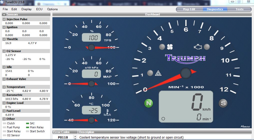

Завожу мотоцикл для адаптации - ошибок нет. Мот работает на холостых 8-9 минут, и сам глохнет(ситуация повторилась дважды). TuneECU выдает кучу ошибок, и мот больше не заводится. Стартер срабатывает. ОШИБКИ не сбрасываются. Ошибки Р0108 MAP sensor, Р0113 inlet air temperature, Р0118 coolant temperature sensor.
Вот показания tunecu.
Сообщение #4Alexfish » 09.07.2020, 15:01
По показаниям пишет обрыв или замыкание температурного датчика. И ошибка торчит. Видно же.

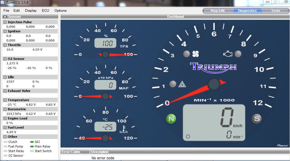

У меня вот так было после TuneECO
Сообщение #7Nechto_Dobroe » 27.11.2020, 22:07
dimy55 писал(а):У меня вот так было после TuneECO
а что произошло?
Сообщение #8seraphim13 » 28.11.2020, 02:25
Nechto_Dobroe писал(а):а что произошло?
Вероятно, ничего. Практика показывает, что после TuneEcu это норма.
