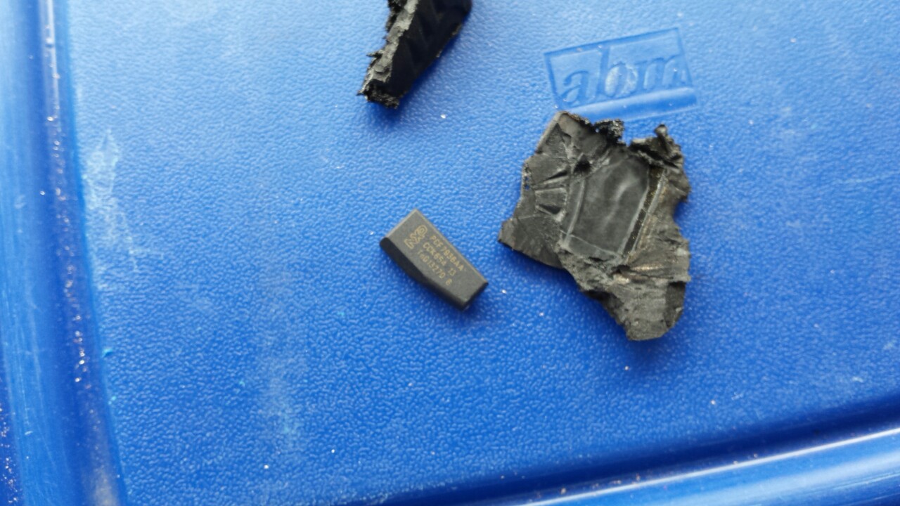

Нарыл на всем известном форуме подтверждение, что используемый у нас чип PCF7936AA (это обновленная версия PCF7936AS, который тоже должен работать)
Спойлер
Фото вот из этой темы: https://www.tiger-explorer.com/index.php/topic,12398.10.html
Кстати в последнее время попасть туда удается только через VPN или TorBrowser.
Таким образом, теперь знаем точно, что чип универсальный на частоту 125кГц независимо от рынка сбыта Тигра.
Процедуры прописывания чипа в мот пока нет, но там-же говорят, что дилеры это делают с помощью Triump DealerTool. Хотя в описании на странице продажи этого софта http://dealertoolcouk.ipage.com/default.htm я не увидел этой функции :insane:

Budilnik писал(а):Нарыл на всем известном форуме подтверждение, что используемый у нас чип PCF7936AA (это обновленная версия PCF7936AS, который тоже должен работать)
Спойлер
Если у кого есть этот софт, посмотрите там пожалуйста наличие этой функции?
Обновление: Связался с поддержкой DealerTool, они ответили что такой функции нет.
Чип то там PCF7936, вот только его нужно предварительно правильно настроить и только после настройки, его можно будет привязать в иммобилайзер.
