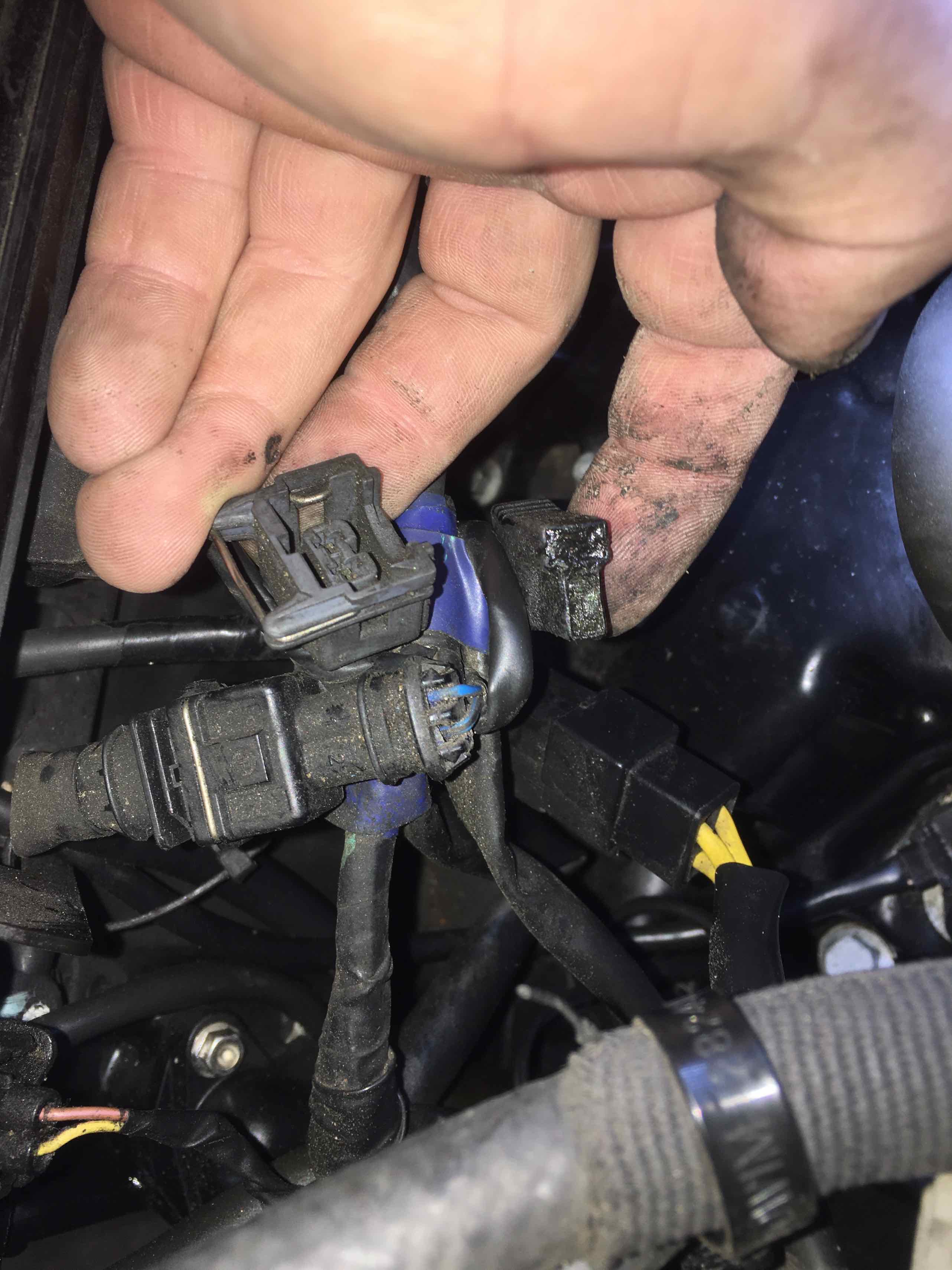

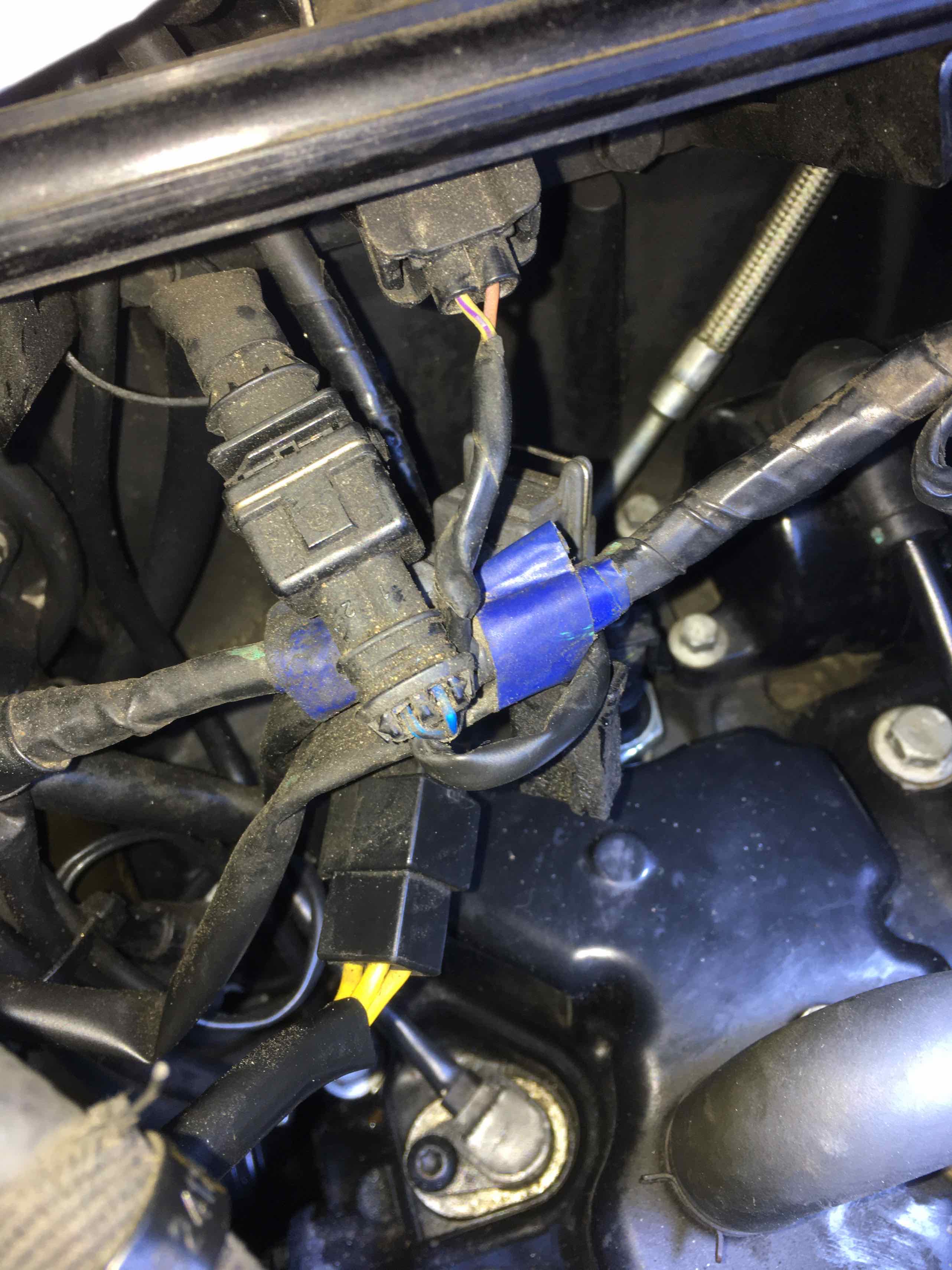

День добрый, сегодня копался под баком и нашёл какие-то разёмы видно давненько отключены. На работу невлияют. Может кто инфо? для АБС?

Маленький разъем (черного цвета) для подключения доп.обрудования, типа прикуривателя. Напряжение 12В на нем всегда, даже при выключенном зажигании. Подключен через предохранитель (тот который на допы и ручки с подогревом).
По большому разъему находил информацию на забугорном форуме. Точно они не определили, но предположили, что это разъем топливной форсунки для четырехцилиндровых двигателей. На наших мотоциклах так и останется висеть не задействованный. Хотя напряжение на нем присутствует.

У меня так же. И да, маленький разъём постоянно под напряжением, я их отмотал, этот разъём подрезал и припаял к нему подогрев ручек. Красота.

провода от ручек и пульта хорошо сошлись как раз на правой стороне мотора, над его головой прямо, не увидел смысла их утаскивать под фару, чтобы провод там прицепить, и грузить проводку туда-сюда. получилось компактно и коротко, все как положено :)

seraphim13 писал(а):Маленький разъем (черного цвета) для подключения доп.обрудования, типа прикуривателя. Напряжение 12В на нем всегда, даже при выключенном зажигании. Подключен через предохранитель (тот который на допы и ручки с подогревом).
Спасибо за инфо, очень странно чего это англикос(бывший владелец) не изолировал её? Сделал на прикурки доп провода, попробую выяснить куда он подрубил их. Сегодня проверю есть ли напряжение в фишке.
