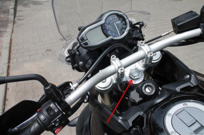

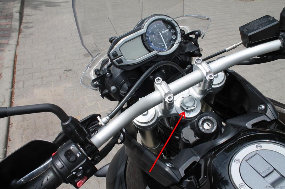

Подскажите момент затяжки гайки верхней траверсы.
Сообщение #1san » 28.07.2019, 16:50
Здравствуйте. Полистал сервис мануал, но сам не нашёл момент затяжки вот этой гайки. Подскажите его пож-та. И может есть где-то документация с картинками, в которой это можно узнать быстро?
Добавлено спустя 58 минут 16 секунд:
Сам нашёл, более подробно полистал сервис мануал - 90 Нм
