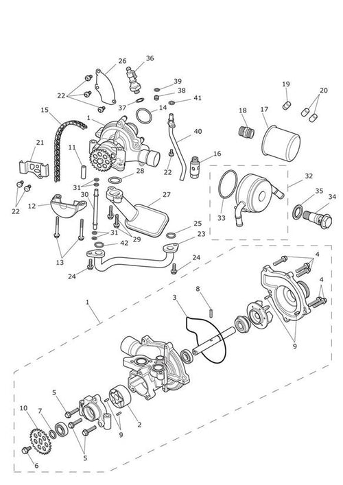

Похожая беда, на Тигре 800. Грешу на датчик давления. Кто-то подбирал, или покупал родной? Есть какие-то данные по давлению срабатывания, по резбе, по внешнему виду вообще. Буду рад любой информации.
Сообщения:115
С нами:3 года 10 месяцев
Сообщение #5gdv1969 » 01.12.2023, 07:16
Паша писал(а):Есть какие-то данные по давлению срабатывания, по резбе, по внешнему виду вообще.
WorldOfTriumph в помощь!
п.36
T1210091 - Oil Pressure Switch M10 | Genuine Triumph Motorcycle Part - £28.07
М10 резьба, по-видимому
Выглядит вот так
Не очень удивлюсь, если подойдёт что-то наше... https://www.emi-penza.ru/products/датчик_аварийно ... ния_воздуха_масла_6072.3829-01
