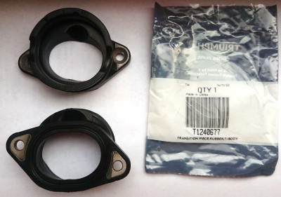

Покупал на дорестайл T1240253.
В Гранмото называется так - T1240253, Kit, Transition Piece (набор, Transition Piece)
В наборе манифолд с интегрированной прокладкой и два винта с потайголовкой.
Нужно три таких набора.
К концу месяца, надеюсь, прибудут рестайлинговые T1240677, они такие же по размерам, сниму мерку.ottoshtirlic писал(а):Ребят, а может кто-то уточнить размеры патрубков T1240253?
Дело в том что микуни делает патрубки на кучу дросселей (картиночка во вложении)
Надо знать какие сечения у патрубка, вход и выход и расстояние между болтами.
Может удастся подобрать дешевле, а главное с нормальным качеством.
