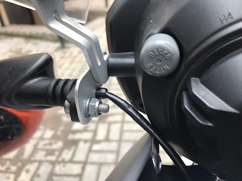

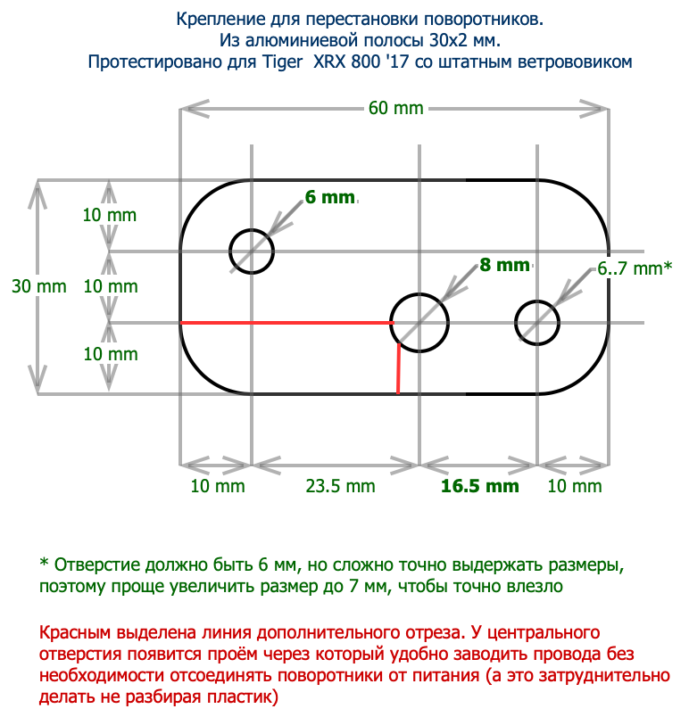

Пробовал повторить то-же что и Мираж на своём T XRX 800 '17 - с наскока не вышло -- расстояние между центральным отверстием креплением к ветровику оказалось слишком маленьким, и провод упирался в крепление ветровика. В итоге переделал, заодно сделал так чтобы поворотник можно было вынимать из крепления не отключая от проводки.
Приложу схему:

Сообщение #7Zubnoy » 27.06.2019, 17:29
У тебя то на Эксплорере они в другом месте расположены, а у 800 мотоцикл всем весом прямо на место крепления поворотника падает. Там гнись не гнись, как минимум корпус и стекло лопнет.
У меня при падении на месте боковой пластик проломило
Добавлено спустя 3 часа 21 минуту:
Выглядит так:

В любом случае, мне как-то комфортнее со знанием, что я могу открутить крепление поворотника не снимая боковой пластик.
