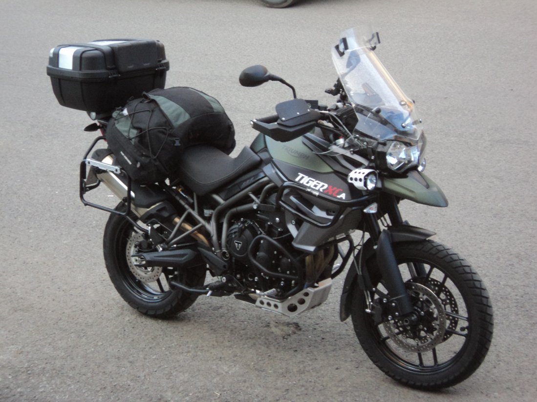

Сообщение #12MikeDream » 12.10.2017, 17:19
Интересно, а что это за защита рук на последней фотке?
Сообщение #13Pinachet » 12.10.2017, 19:20
В свое время ездил на XT1200Z - оттуда и защита. Подходит с небольшими переделками, бюджетна и, в отличии от родной, хорошо отрабатывает не ломаясь. До этого стояла и на Тигре1200.

Сообщение #15Pinachet » 12.10.2017, 23:08
Расстояние между тормозными дисками на литье на 1 мм больше - подложил шайбу под датчик ABS. Всё.

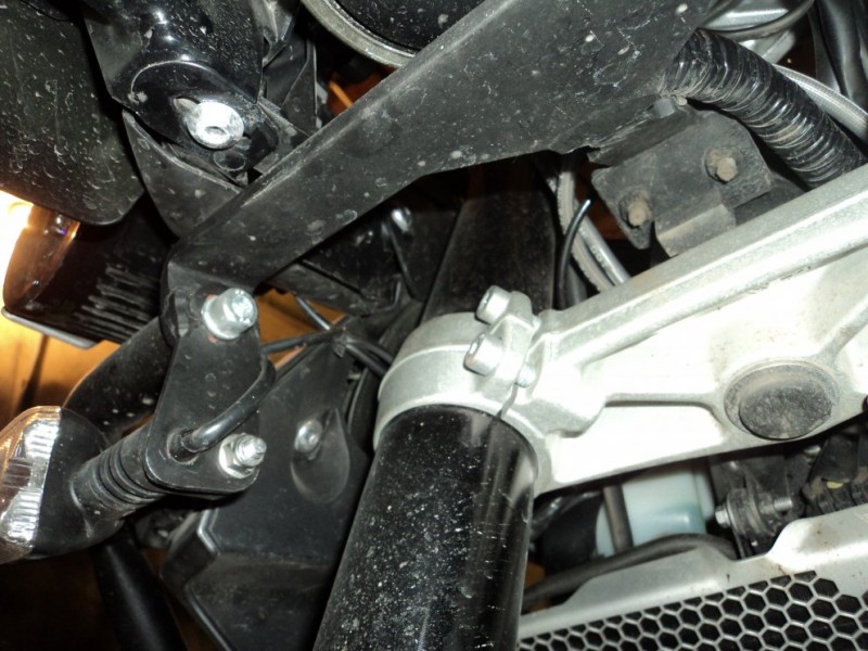

чуть не по теме, но:
поворотники передние ты к чему прикрутил?

Сообщение #18Pinachet » 13.10.2017, 10:28
artemy писал(а):да, минимально)
и как тебе на литье?
тут говорят за тангаж какой то.
Отлично, никаких проблем. Забыл сказать, что перья опустил на 12 мм.
Moroshkin писал(а):чуть не по теме, но:
Moroshkin писал(а):Насколько я помню твои сообщения на Мототревелсе, ты ведь литье ставил от Экспло, а не от 800? Вероятно, именно этим объясняется разница в ширине.
Нет, не так. От 1200-го переднее ставил без супортов (не подходят) только чтобы проверить работу электроники.
Сообщение #19artemy » 14.10.2017, 20:10
технично, мне так поворотники больше нравится чем сверху

Сообщение #20Alexander » 22.10.2017, 21:12
Pinachet писал(а):
Alexander писал(а):по идее, это означает, что можно переделать спицованную версию в версию на литье, только заменив диски.
интересно, кто-то пробовал так сделать?
офигенно!
сколько проехал уже?
доволен?
