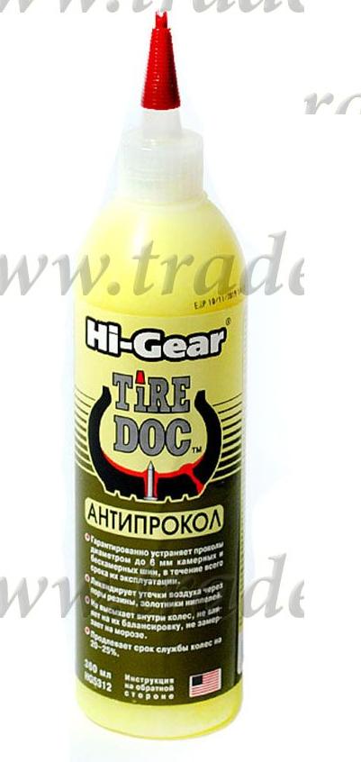

Я с собой вот такой флакон вожу постоянно. Есть опыт его использования на трансальпе. Проколол переднее колесо, наехал на гвоздь в 50ти километрах от дома. Колесо спустило полностью. Бортировать вообще не вариант, я в гараже то мудохаюсь с этим, а на природе... Проще вызвать эвакуатор. Правда в тех пердях что я встал... он туда бы не добрался. Вожу с собой миниатюрный китайский мото компрессор. Подключил его, он качает, но колесо не надувается, всё спускает через дырку. Открыл баллон с липкой жижой, выкрутил ниппель. Мот поставил на централку. Из баллона напрямую в сосок без шланга залить жижу невозможно - не подлезть. Снял шланг с компрессора, надел его на сосок и на баллон и залил треть баллона в переднее колесо. Покрутил колесо 10 секунд и спокойно накачал колесо. Доехал до дома без проблем. Колесо не разбирал, решил посмотреть как держит. Дело было в середине лета. В общем я так и катал на моте без разборки колеса и без ремонта камеры до осени. Осенью мотоцикл стал простаивать без движения и однажды я пришёл в гараж (мотоцикл не эксплуатировался уже месяц) - переднее колесо спустило. Отвёз колесо на мотошиномонтаж, разбортировали. На камеру я поставил заплатку, герметик из неё не сливал. Так и собрал.
В общем минусов этой жижи я не заметил. Никаких там разбалансировок тоже. Ездил на скоростях до 170ти, никаких вибрация с жижой в колесе не прибавилось. Одно только но! На баллоне написано, что жижа заклеивает дырки вплоть до 5 мм. Это конечно полный бред. Мы с товарищем решили поэксперементировать, взяли ненужное безкамерное авто колесо, я просверлил в нём дырку сверлом 2 мм, и залили туда полный баллон этой жижи. Естественно она не держит совсем. Может это именно из-за того, что колесо было безкамерное. В моём мото камерном колесе она меня выручила очень хорошо.
Добавлено спустя 5 минут 17 секунд:
Конечно с монтажками в пердях разбирать колесо... Я как представлю себе этот геморрой. И диск окрашенный страдает, царапается. + есть вероятность повредить дополнительно камеру при самостоятельной разборке - сборке колеса.
Я первый раз когда заднее колесо трансальпа собирал, умудрился сделать в камере 8! новых дырок. Короче без опыта шиномонтажа в пердях самостоятельно ремонтом колеса лучше не заниматься, а залить такой герметик.
