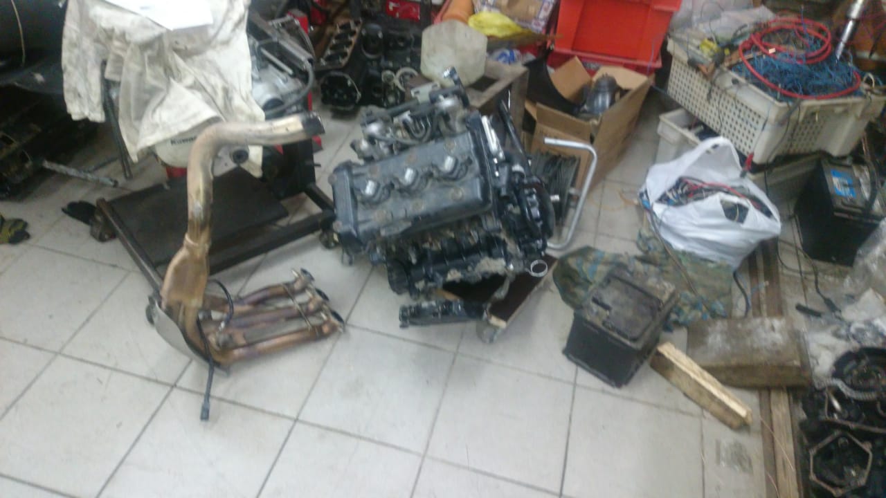

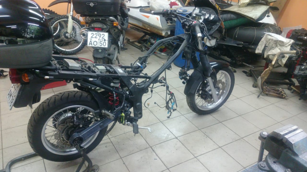

Мопед был разобран,
Мотор вынут
Разобран, и вызвал некоторое удивление (как пережать видео чтобы оно влезало?)
VID-20181213-WA0008 (convert-video-online.com) (1).mp4 (387.08КБ)2968 просмотров
