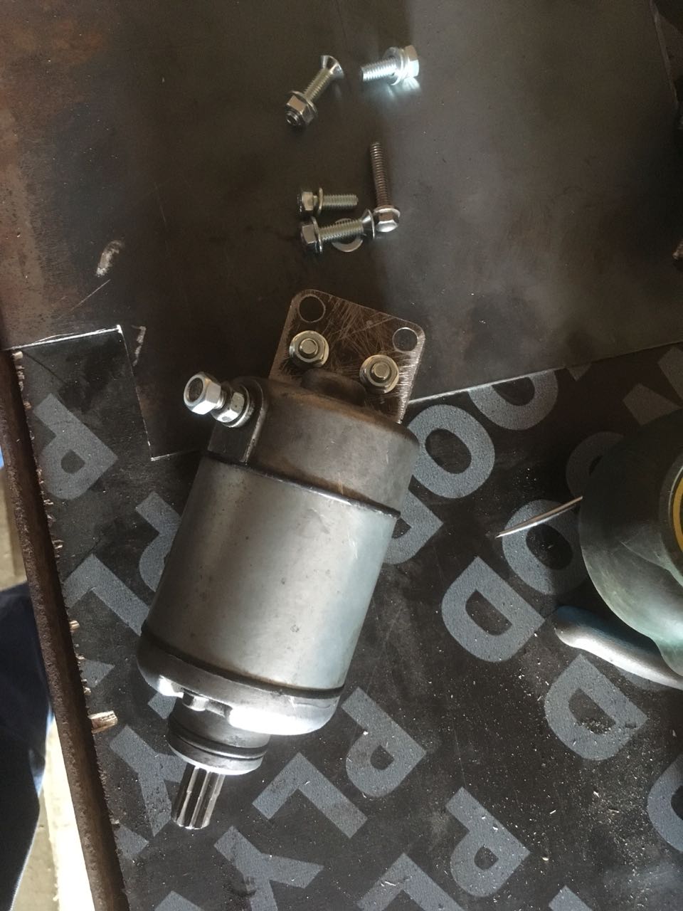

-AS- писал(а):кому то подбирали от других мотоциклов, абсолютных аналогов они не нашли и пришлось делать крепления, однако человеку это делали в сервисе и информации от чего стартер, нет, у меня сохранились фото:
Этот человек написал отзыв об этой переделке? Насколько хорошо получилось, не было ли проблем с новым стартером? Инстересно от какого мотоцикла этот новый стартер, какой кубатуры? Подходит ли он на 100% в остальном, кроме не совпадающего крепления?

Я уже точно не помню, вроде полет нормальный, может сюда все таки напишут те, кто это вот все делал...
Ну я думаю, что основные параметры при выборе, это идентичность шкива, наружный диаметр стартера не больше оригинала, длина корпуса, ну и кубатора донора не меньше 800, а лучше больше...

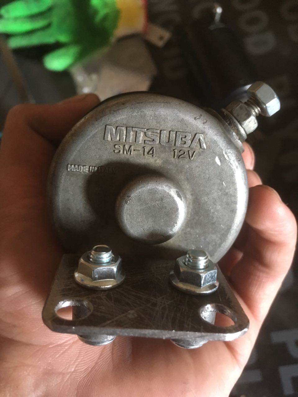

Поискал информацию по этому митсуба sm-14, на многие японские мотоциклы ставился такой. К примеру на Kawasaki zx10r, на yamaha R6 06-07, на разные КТМ и на снегоходы полярис.
размеры
52*62*30*12

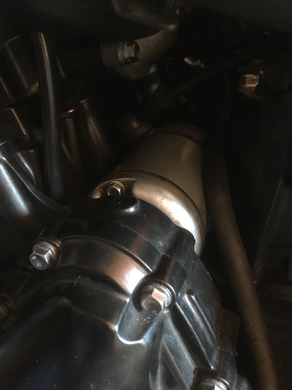

Я делал все в сервисе, т.к. гаража нет и еще клапана регулировать нужно было. Чтобы добраться до стартера нужно снимать блок дроссельных заслонок и сопутствующие элементы.

san писал(а):Поискал информацию по этому митсуба sm-14, на многие японские мотоциклы ставился такой.

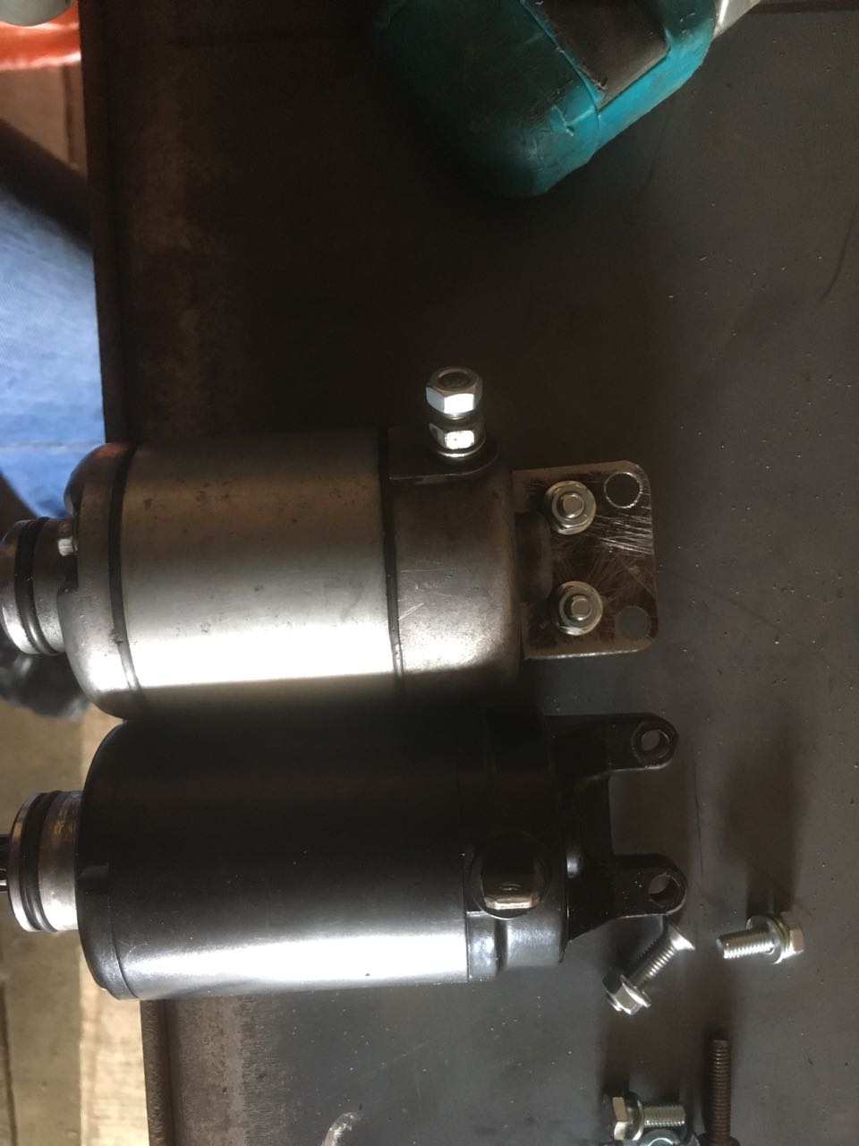

Как оказалось, маркировка SM-14 есть на многих японских стартерах, отличающихся от себя конструкцией. У первого человека, который установил его, требовался небольшой колхоз с креплением, но в последствии на звезде, которую крутит стартер был сломан зуб, который в свою очередь попортил генератор. Приключилось ли это из-за стартера и колхозного крепления или нет - неизвестно.

Moroshkin писал(а):Как оказалось, маркировка SM-14 есть на многих японских стартерах, отличающихся от себя конструкцией. У первого человека, который установил его, требовался небольшой колхоз с креплением, но в последствии на звезде, которую крутит стартер был сломан зуб, который в свою очередь попортил генератор. Приключилось ли это из-за стартера и колхозного крепления или нет - неизвестно.
Да уж... Может не совсем идентичный шкив на Митсубе, не точно такой как на родном стартере, поэтому зуб отлетел на шестерне? Хотелось бы конечно от автора переделки получить какую-то информацию...

san писал(а):Может не совсем идентичный шкив на Митсубе
Шкив вроде бы был идентичный. Возможная причина - из-за колхозного крепления стартер был немного несоосен.

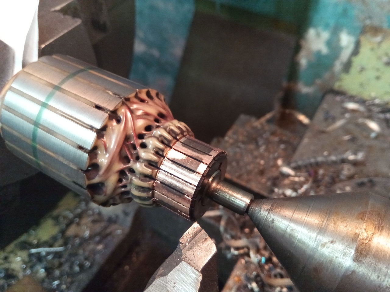

Стартер на моем Тигре работал как у всех. Иногда с проблемами пуска. Его вскрытие прояснило картину. Коллектор на нем сделан с биением. Конечно износ добавляет свои корективы. На моем было аж 0,15мм. Что много. Обороты стартера большие . Щетки прыгают. Мощьность врашения падает. Свой стартер проточил, зачистил ламели и поставил новые щетки. Щеток ,кстати, хватит примерно на 90т км. Больше проблем со стартером нет.
