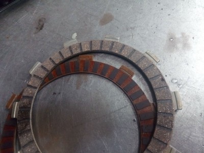

Сообщение #5мастер59 » 09.08.2019, 19:24
Поставил данные диски сцепления. Подходят по всем размерам.

Сообщение #8мастер59 » 30.09.2019, 12:26
Надеюсь теперь видно.
Последний раз редактировалось мастер59 01.10.2019, 13:52, всего редактировалось 1 раз.
Сообщение #9san » 30.09.2019, 13:50
мастер59, картинки ваши не грузятся. Просто напишите текстом, что за диски вы поставили.
