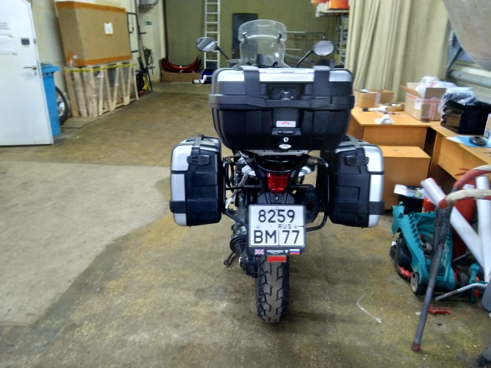

Расскажу, пожалуй, как я допиливал рамки SW Motech
Купил за 70 евро на немецком тигрофоруме. У чела угнали мот с крепежами, остались рамки по приятной цене.
Почему SW, а не Гиви, Туратек или что-то подобное? Всё просто - симметрия! Без замены глушака всё встаёт ровно, причём используя штатные подвесы. Это всё мне нравится. Осталось сделать крепёж к мотоциклу.
Берём полосу толщ. 4 мм. и начинаем
Замеры углов, болгарочка, сварочка.Сварщик из меня никакой, но главное крепко ))
Зачистка
Примерка
Грунтовка, покраска. Вторая штука немного другая по форме
Далее. Поскольку я делаю несъёмную конструкцию, зацепы за штатные места решил тоже усилить для верности
Сделал 4 таких штуки
Покрасил, и через мягкую прокладку
Прикрутил. Теперь рамки никогда не выстегнутся и не соскочат.
Осталась задняя часть крепления
Из 3 мм. полосы были нарезаны вот такие штуки
Прям на моте прихвачена форма, потом снятое проварено, зачищено и покрашено антигравием
Ну и вот. Всё надёжно. Всего за 70 евро и пару вечеров рукоблудства.
Кофры вешал - висят крепко
Под левую рамку теперь просится инструментальный ящик ))
Добавлено спустя 17 часов 50 минут:
Одним словом: Антибыстросъём )))
