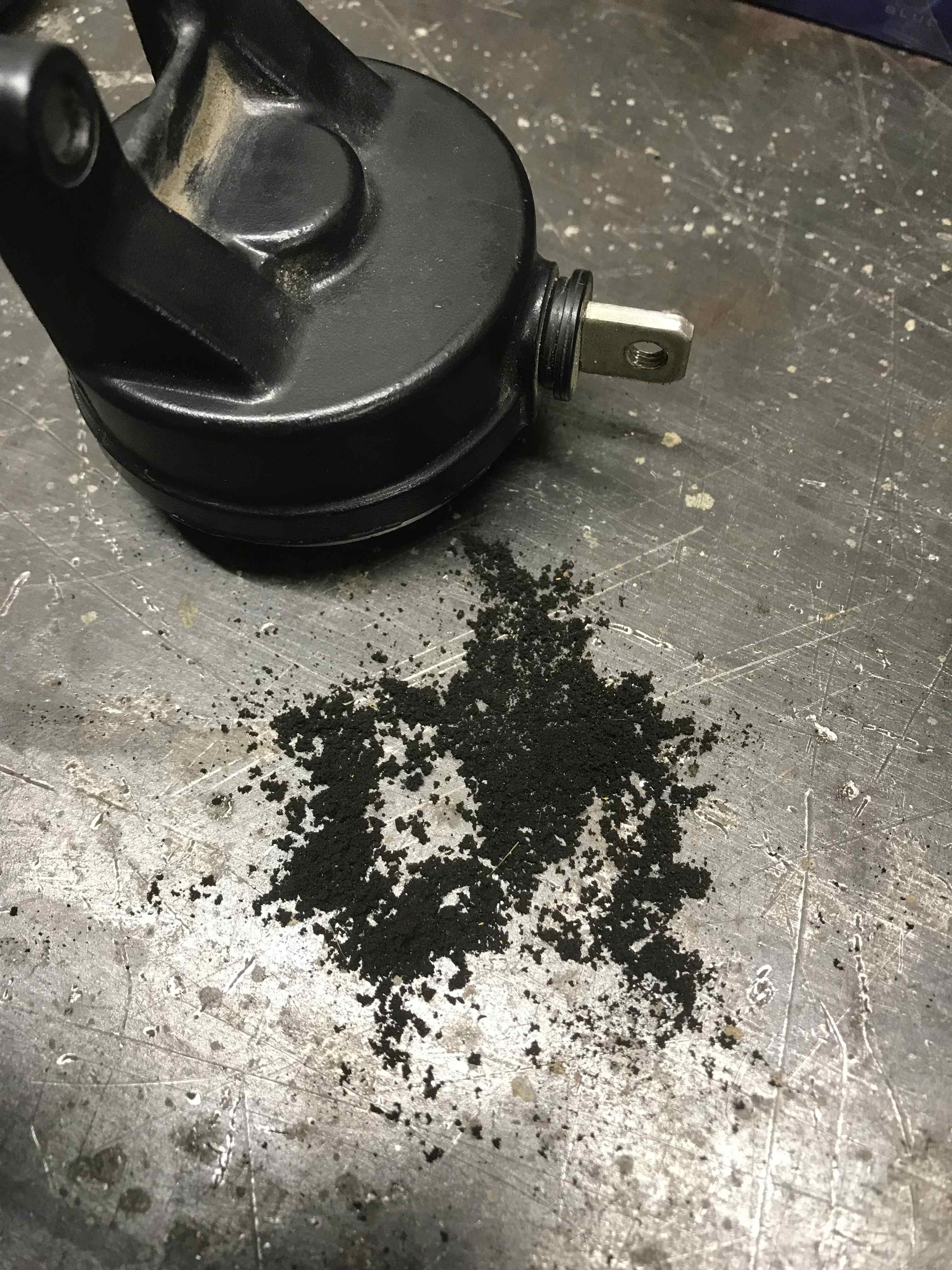

Итак, стартер умер во время небольшого ралли весной 2022 года. Я просидел более трех часов один в лесу на берегу небольшой ручья, который переезжал вброд и заглох. Естественно я не оставлял попыток оживить мотоцикл и продолжить поездку, но стартер категорически отказывался проворачивать двигатель.
По возвращении из поездки стартер был извлечен и разобран. Вот что имеем внутри.
Изображение Изображение Изображение
Щетки изношены, внутри много угольной пыли. Снимаю размеры щеточного блока, протачиваем коллектор у знающего человека )

Проточка ротора, пробег 50к. Даже если у вас нет проблем с заводкой на горячую. Что маловероятно, разобрать стартер и продуть всё же стоит, пыли от щёток работающей как абразив немало.
