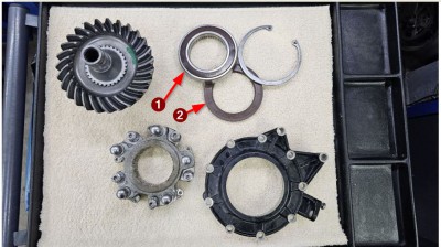

Сообщение #44kidacad42 » 04.09.2025, 18:06
Hi gdv1969, can you identify the part number of the BEARING and SEAL in the photo of this gearbox? Thanks in advance!
Привет, gdv1969, можешь определить АРТИКУЛ ПОДШИПНИКА и УПЛОТНЕНИЯ на фотографии этой коробки передач? Заранее спасибо!
