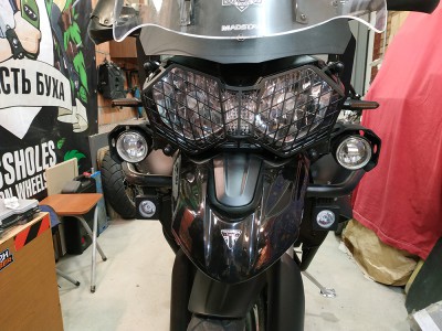

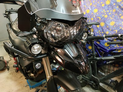

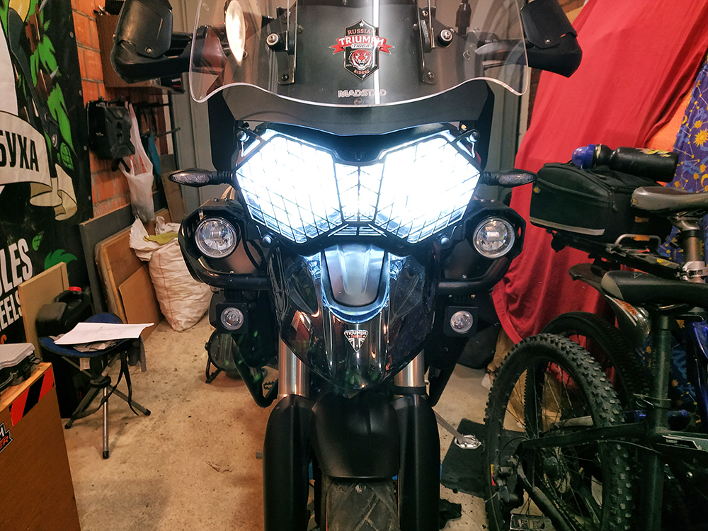

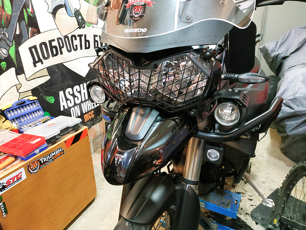

Что сделано за зиму - наконец то собрал и поменял весь передок, который разбил в небольшом столкновении. В минусе был паук, фара, клюв, кое-какой пластик, мэдстедовское стекло покоцалось и вареная боковая стойка ветровика совсем некузяво смотрелась. Плюс за сезон окончательно поломалось переднее крыло.

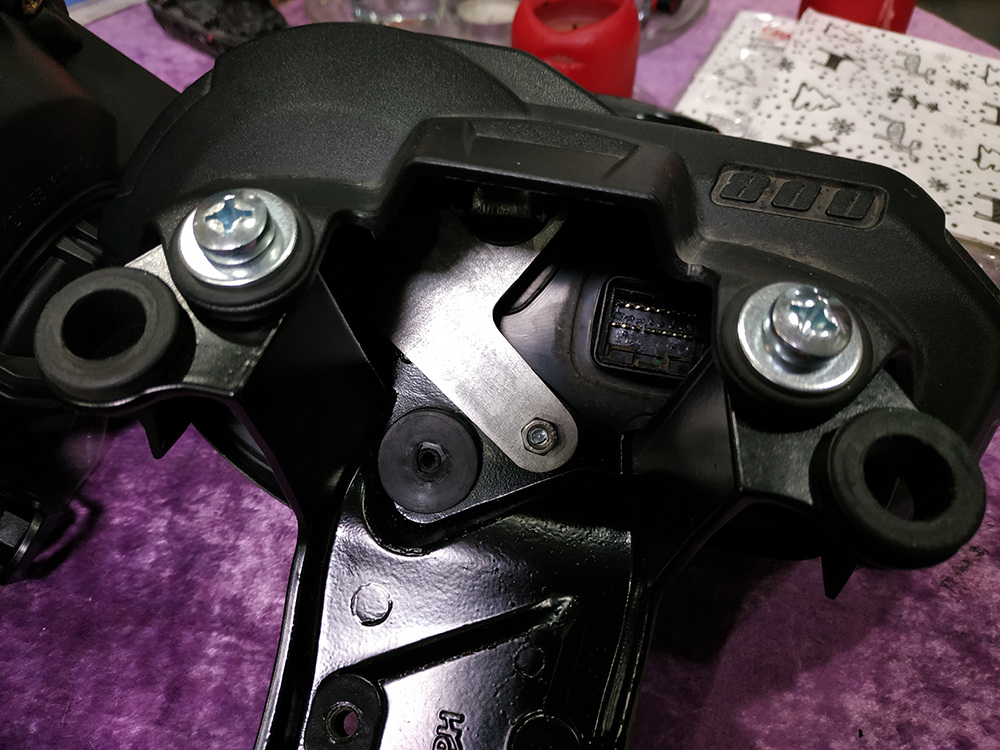

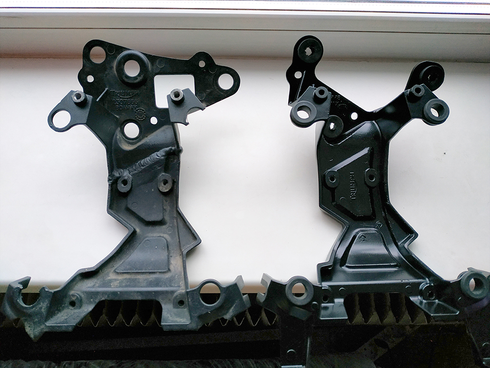

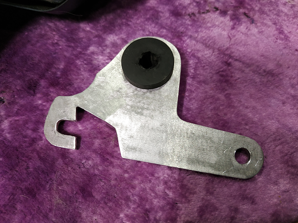

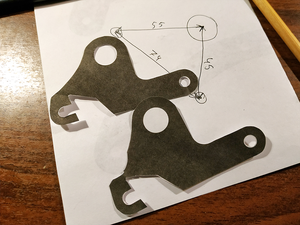

Ещё осенью, после происшествия я из Англии получил посылку с деталями и когда наконец-то занялся сбором, выяснился странный момент - на Триумфе зачем-то поменяли немного паук и новая версия лишилась отверстия под крышку приборки. С Триумфа мне на письмо так и не ответили, так что я решил эту проблему самостоятельно.
Сделал замеры, отрисовал деталь, сделал примерки бумажных макетов, выпилил и подогнал по месту. Ну а потом ещё и порошком покрасил, получилось вообще отлично, хотя столь странный ход Триумфа мне так и не понятен.
Купил в США свечи Autolite (питаю к ним иррациональную любовь), на этот раз простые, хотя иридидиевых комплект всё же дозаказал :) Если кому будет нужен, могу продать наверное ))

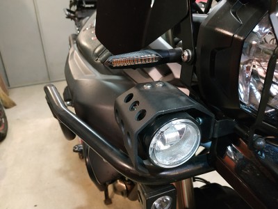

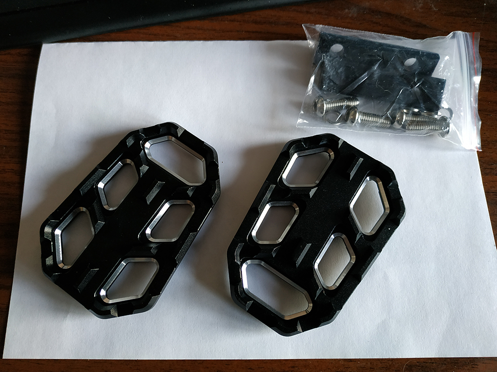

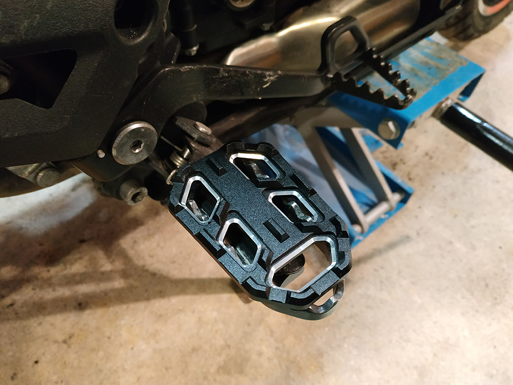

А ещё хз зачем, но больше для красоты, взял на Али расширители подножек и поставил на стоковые. Как в деле ещё не пробовал, но скоро опробую.

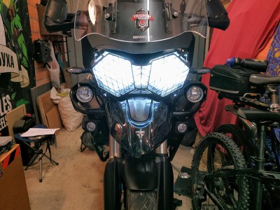

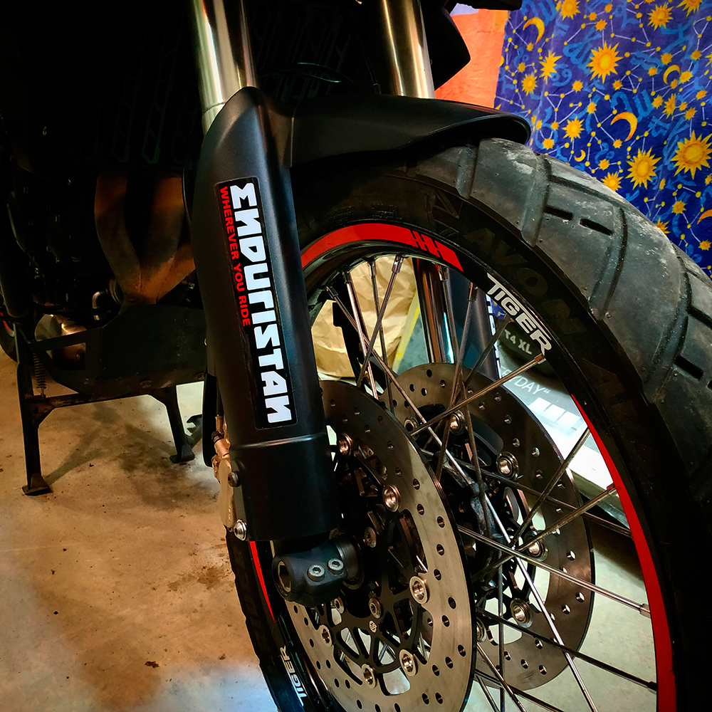

Ещё купил на Али защиту фары (сеточку), так как моя родная плексигласовая и слегка поцарапана и помутнела заметно, вот фото в сборе всей новой морды.

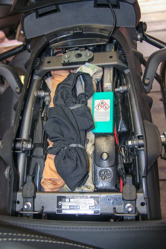

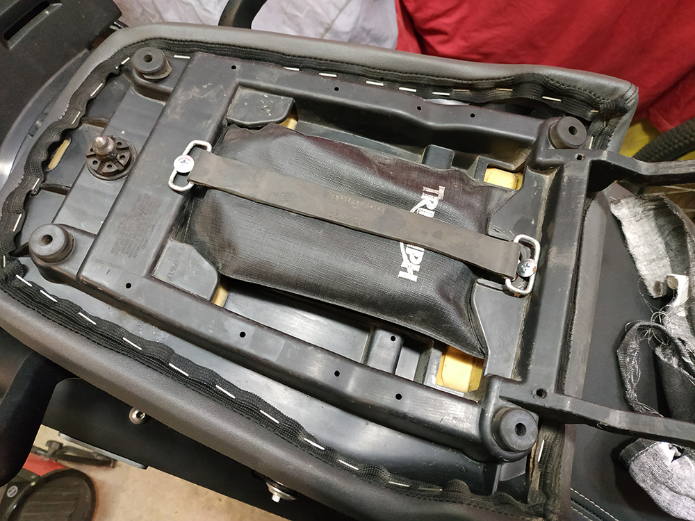

Родной набор инструментов у меня спрятан в пассажирскую сидушку, но имел тенденцию оттуда вываливаться, поэтому с помощью двух саморезов и подседельной резинки проблема была решена :)

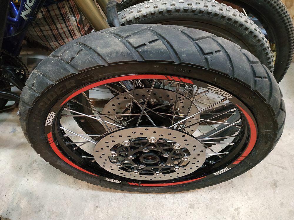

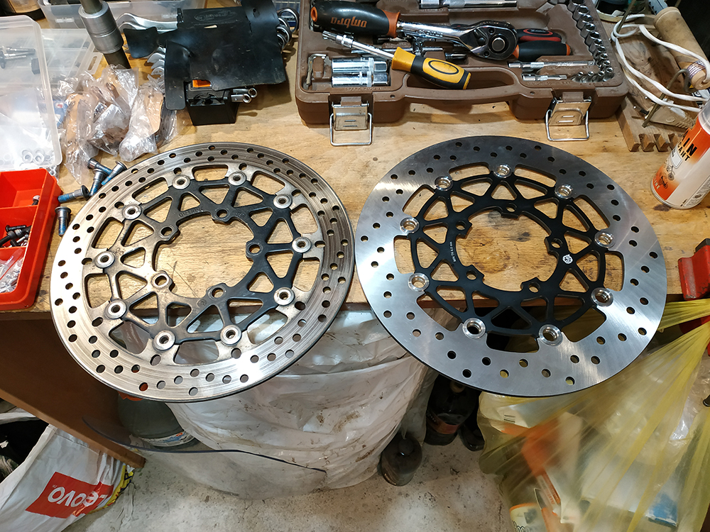

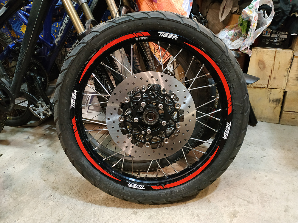

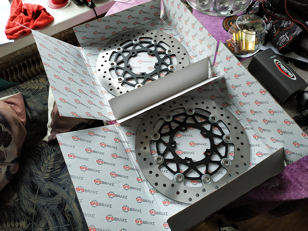

Но основная проблема у меня была в том, что ухайдокались передние тормозные диски, по толщине нормально, а вот посадочные места в клёпках развальцевались и диски прям ощутимо там елозят. Думал-думал и за примерно 13 т.р. купил комплект в Турции афтермаркетовых. По виду всё нормально, на втулку отлично сели, посмотрим как вделе, хотя диски вещь очень простая и не думаю, что будет заметна кая либо разница, а заодно и новые колодки поставил, комплект Алишных синтеред. Я нормально к китайским колодкам отношусь, не один уже комплект скатал и проблем не было.

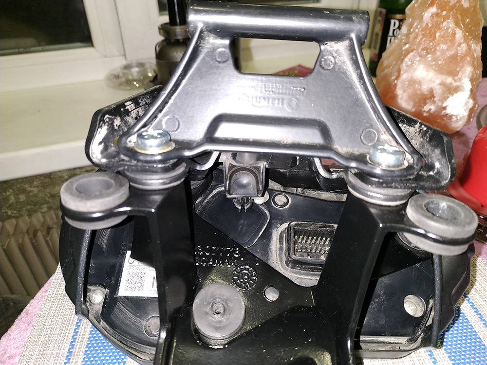

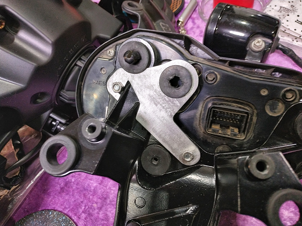

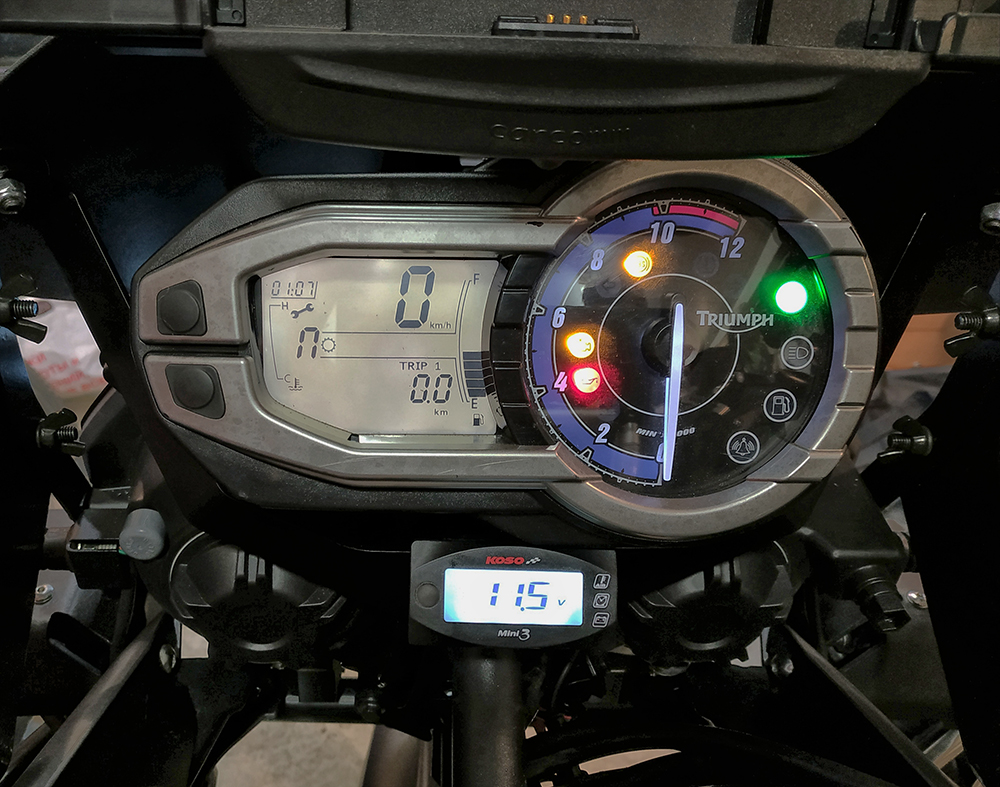

Ещё было куплен усилитель ветровика и новое стекло, но тут ничего прям особо интересного, хотя на следующей фото усилитель немного виден. Год назад я по вкусной цене на Луисе купил косовский вольтметр/часы/градусник, который зотел повесить на руль и даже запилил крепёж под него, но он упирался в набачную сумку при повороте руля влево и я от такой идеи отказался, но сейчас выпилил новое крепление на место своего алишного вольтметра, сделал проводку от аккума с разъёмом и предохранителем и теперь у меня новый приборчик под приборкой.

MikeDream, круто, прочитал с удовольствием!
Даже не обращал внимания, что в сидушке есть место для инструмента. Надо глянуть у себя, много ли можно там спрятать...
Сообщение #24MikeDream » 28.03.2019, 11:40
san писал(а):Даже не обращал внимания, что в сидушке есть место для инструмента. Надо глянуть у себя, много ли можно там спрятать...
Я сразу отпилил лишние выступы, которые в отсутствии триумфовского замка нафиг не нужны и инструмент запихнул туда сам, так то это не предусмотрено изготовителем :) Но получилось реально удобно и компактно.
Сообщение #25MiragE » 28.03.2019, 19:39
Дофига влезает, на самом деле
Сообщение #26san » 28.03.2019, 20:49
MikeDream писал(а):Я сразу отпилил лишние выступы, которые в отсутствии триумфовского замка нафиг не нужны и инструмент запихнул туда сам, так то это не предусмотрено изготовителем :) Но получилось реально удобно и компактно.
Это я всё понял, я у себя тоже все эти наросты удалил. У меня там тоже, под сидением, всё плотно забито + ещё под пластиковую площадку багажника камеру запасную и компрессор запихал.
Я про то, что ты родной инструмент внутрь пассажирского сидения убрал, я бы не догадался. Вот хочу посмотреть, сколько там места, может тоже что-то там закреплю.
Майк, а почему ты шариком втулки в родных тормозных дисках не развальцевал, чтобы не болтались? Обычно так делают. Не знаю, насколько хватает, но вроде ходят диски после этого...
Вот ещё с помощью болта и гайки ремонт.
Сообщение #27MikeDream » 28.03.2019, 23:46
Потому что показывали специалисту - он сказал, что бессмысленно, слишком сильно развальцевались посадочные места в овал. То есть можно заплатить, развальцевать шариком, но это ненадолго, так что проще купить диски новые и всё :)

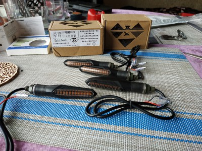

А ещё с Али за 8 дней до меня доехали новые светодиодные поворотнички. Мне и старые нравятся, но они имеют одну неприятную тенденцию - запотевать после мойки и не высыхать. После попыток один просушить , он у меня саморазобрался и хотя я его и на клее нормально собрал, но решил их поменять.
Взял вот такие, со статичным режимом, так как считаю, что они будут поярче. https://www.aliexpress.com/item/Motorcycle-light-accessories-CB190-high-brightness-LED-turn-signal-motorbike-150NK-12V-warning-light-flow-indicator/32891370908.html?spm=a2g0s.9042311.0.0.59594c4dMO0oRd

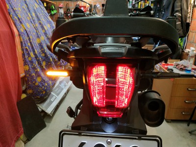

Поворотники компактные, сделаны аккуратно, светят ярко, но на улице в солнечный день ещё не проверял. Вечером, с бутылочкой пива, зашёл в гараж и поставил их взамен старых. вот что получилось:

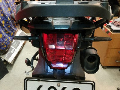

Было
Стало

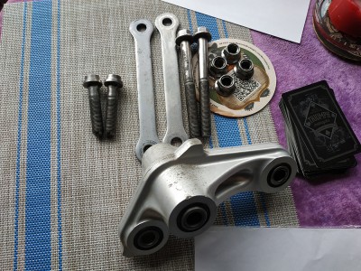

Ну и пока ждал запчасти, перебрал линк задней подвески, отмыл, заложил свежей смазки в подшипники.

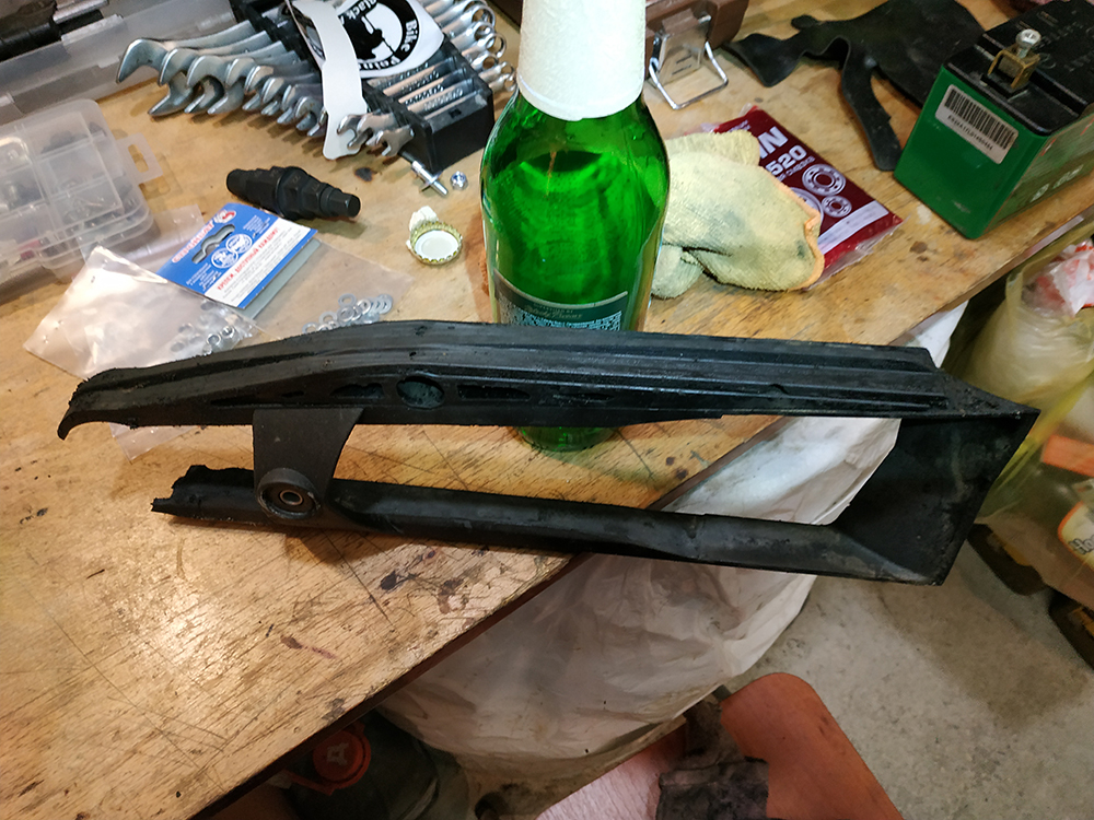

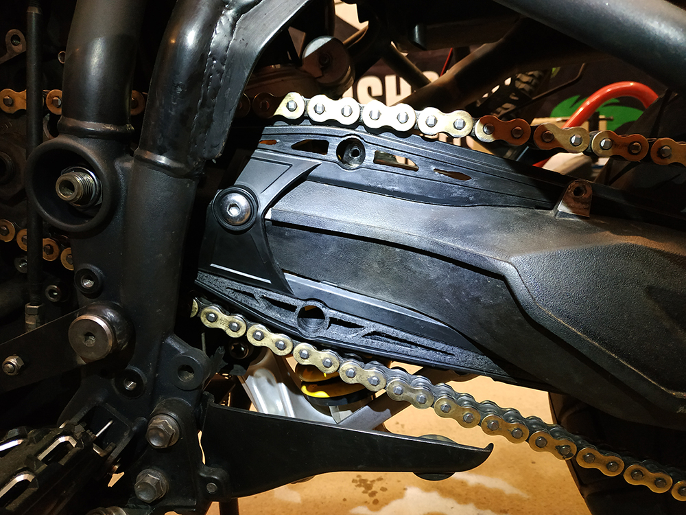

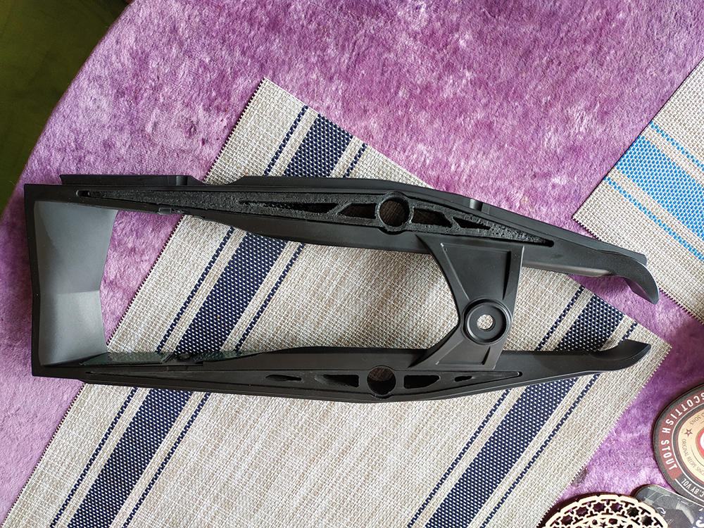

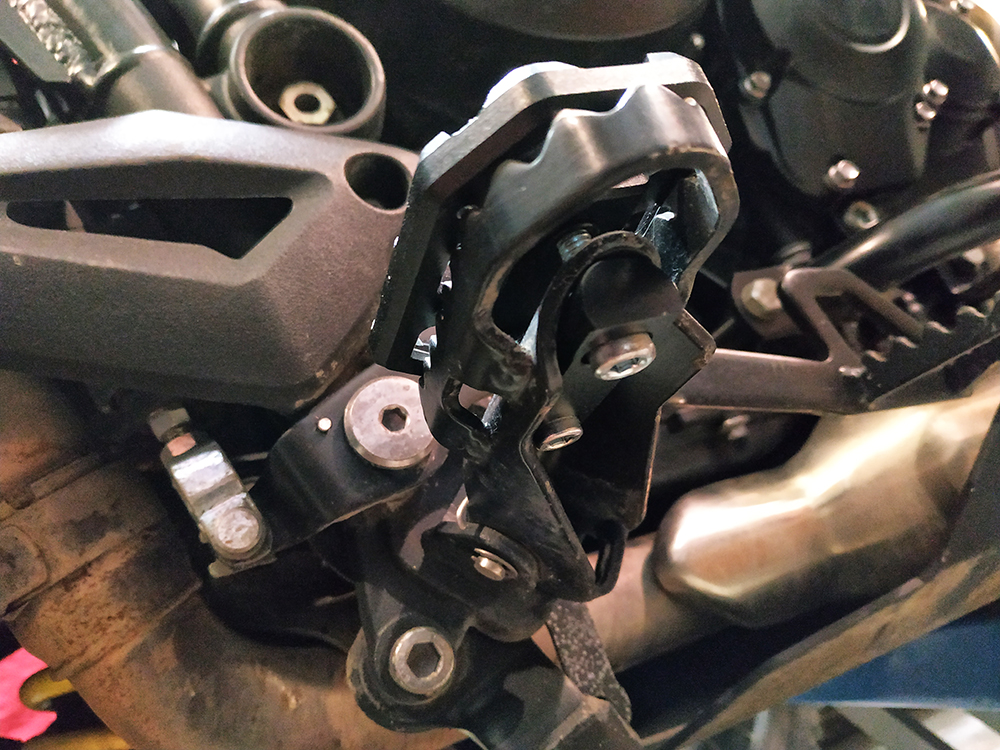

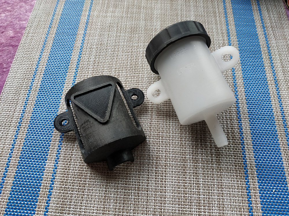

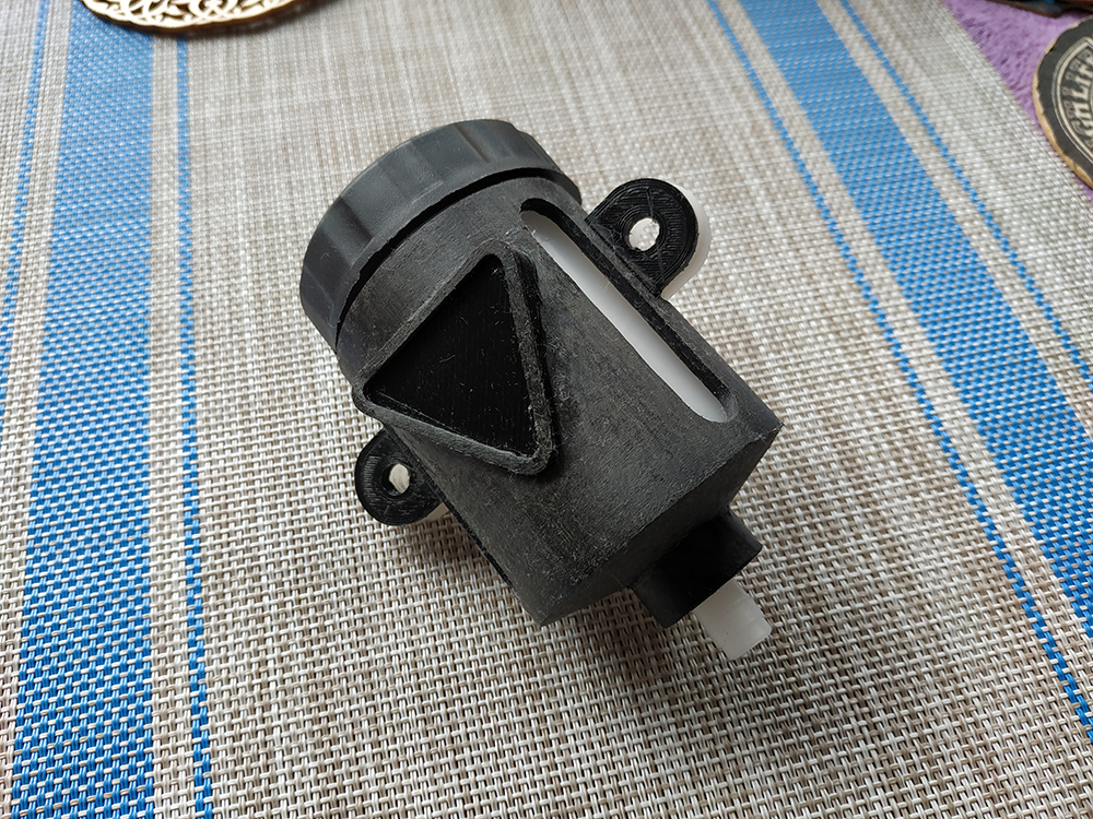

При инспектировании накладки на маятник, обнаружилось, что нижнюю часть со стороны ведущей звезды полность сожрало и уже начало поджирать металл и соответственно, настало время покупать и ставить новую накладку и соответственно двойную, от рестайловой версией. Сама накладка стоит 31$ а вот резиночка в неё - 38$, что просто вводит в ступор. Решил поэксперементировать и попробовать найти более дешёвое решение. Построил 3Д модель резинки и Игорь из Тольяти распечатал мне её резиноподобным пластиком. В целом, получилось приемлимо, хотя и не так идеально, как родная резиночка, но уж как временное решение точно пойдёт, а может так её и оставлю, тем более она стоит снизу, будет прикрыта накладкой и особо никакой роли кроме заполнения пространства, не несёт. Заодно Игорь распечатал из пластика накладку на бачок для будущего тигройлера :)
И я наконец то всё собрал, привёл в порядок, поменял масло с фильтром, сбросил ключик и теперь как будет в сервисе окно - отгоню тигра на ТО и замену сцепления, цепи и т.п. Ну и чуть приукрасил переднее крыло :)

Сообщение #34Nechto_Dobroe » 13.04.2019, 10:02
3d моделькой сможете поделиться?
Сообщение #35MikeDream » 01.05.2019, 10:23
Nechto_Dobroe писал(а):3d моделькой сможете поделиться?
Могу, но она же под конкретный бачок.
