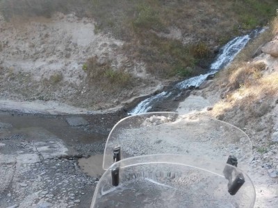

не по теме. по фотке обратил внимание на стекло.
Сильно помогает спойлер на стекле? у меня похоже такое же стекло, задумался о спойлере. Это спойлер из питера?
Сообщение #26Pinachet » 13.02.2018, 21:36
Помогает более чем. Вырезал даже увеличенный (справа) и забыл о болях в шее на дальняках. Сам спойлер вот от этого стекла (комплект):
