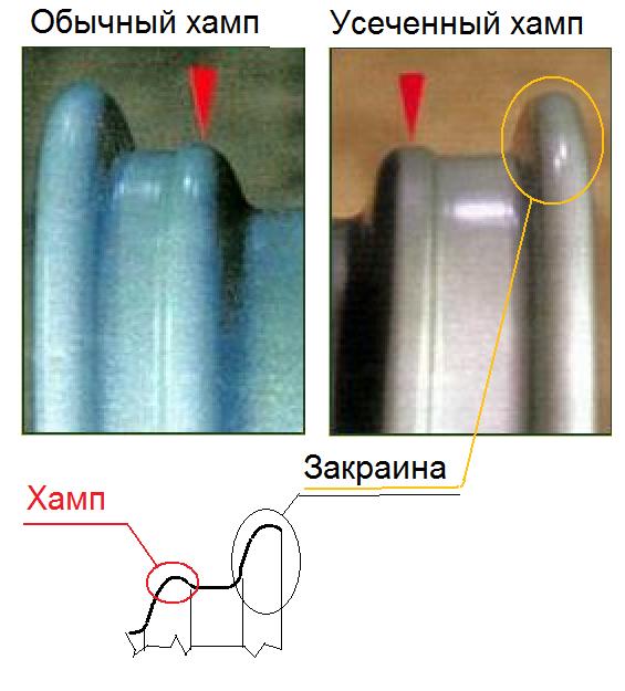

Почитал про различия дисков под камерную и бескамерную резину. Везде пишут что безкамерную резину на камерный диск одевать нельзя. Вот цитата с одного из мотофорумов:
На бескамерных дисках есть хэмп, это выступ с внутренней стороны диска который не дает резине слететь в повороте. На камерные диски резина оденется, после герметизации будет держать, но было довольно много случаев когда когда она слетала с посадочного места и моментально спускала в поворотах. Так что всё это делается на свой страх и риск и это уж точно не по "феншую", а ближе к колхозу.

Сообщение #26Temsky » 03.10.2018, 14:18
Ну поэтому я и пишу что это неправильно, но люди ездят.
На счет того,что были случаи. Мне кажется из разряда одна бабка другой сказала. Люди на 1.3 атмосфере ездят и все норм. Если вы в рытвину глубокую попадете, может это и возможно. Но тут даже камера спасует. В крыму например много народу камеры рвет.
