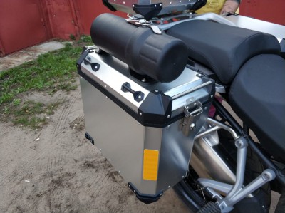

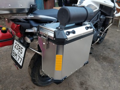

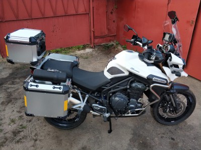

Сообщение #7Дмитрий Хоттабыч » 23.08.2018, 13:36
Привет! Ещё до получения мотоцикла, заказал на Али тубус. Причём долго выбирая и сравнивая. Заказал с универсальным креплением и возможностью запирать на замок. К сожалению, совместить тубус к раме ну никак не смог! Нигде ему места не находилось. В конце концов нашёл тубусу временное место на кофре. Теперь использую тубус по необходимости. Правда, у меня Эксплорер 1200.
Добавлено спустя 10 минут 41 секунду:
Добавлю, что к этому тубусу в комплекте идут качественные анодированные алюминиевые фрезерованные хомуты на трубчатую конструкцию рамы, но мне они не пригодились, как видишь.
