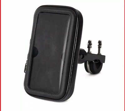

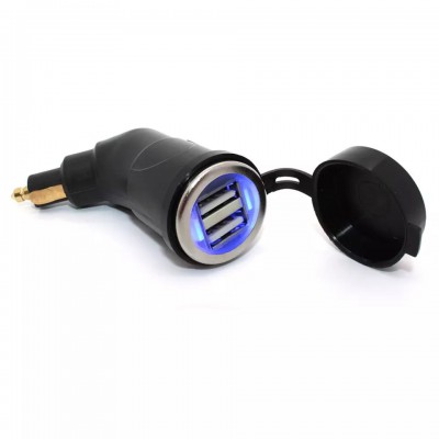

Сообщение #23Sanchous » 03.04.2018, 18:35
Всем привет! Мои доработки пока такие.
Хотелось бы узнать, кто как крепит дополнительный свет!

Сообщение #24MiragE » 04.04.2018, 19:09
Я бы посоветовал переделать штекер, этот от вибрации может начать глючить. А так штекер с удлинителем, и на руль уже сам юсб-выход прикрепить.
Сообщение #25MikeDream » 04.04.2018, 23:53
Я бы вообще питалово вывел бы из под бака или седла и к рулю просто шнурок юсб и придумать место куда его втыкать когда он не подключён.

Сообщение #26Sanchous » 05.04.2018, 13:02
Поездим, увидим. Разболтается другой воткну.)))

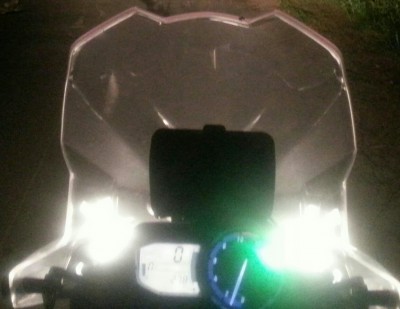

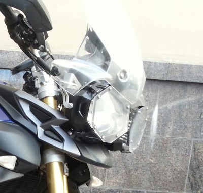

Сообщение #27-AS- » 27.04.2018, 21:52
Дополню тему. Напишу о фиговине которая стоит как чугунный мост и при этом она вредна и даже опасна. Это мотечевская защита фары. В ночное время свет фары отражается от оправы этой защиты и бьет прямо в глаза - засвет дикий и ездить ночью с ней не возможно. Однозначно не рекомендую к покупке.
