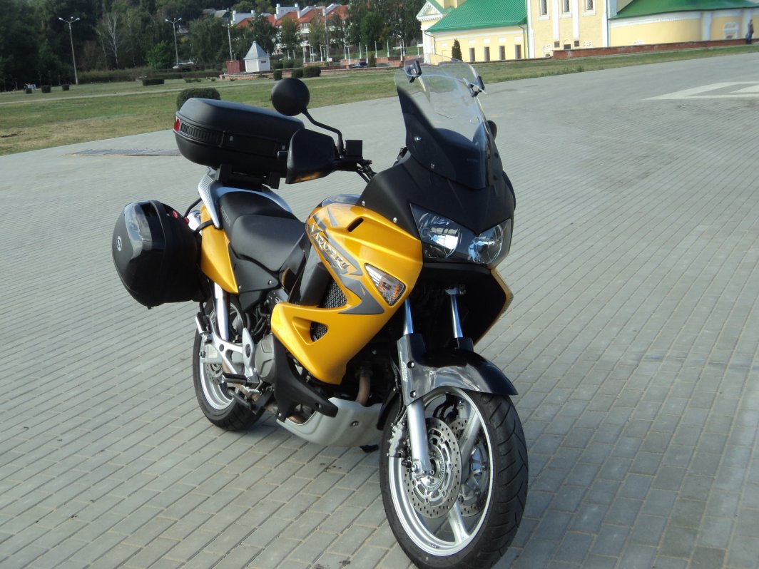

Более чем. Осенью в поездку по горной Грузии поставил "спицы", да, передок отрабатывать стал чуть лучше, но рулёжка понравилась больше на "литье". Плюс давила мысль о возможном геморе в случае прокола.

Pinachet писал(а):Отлично, никаких проблем. Забыл сказать, что перья опустил на 12 мм.
а где литые колеса покупались? сколько стоили?
Сообщение #24Pinachet » 13.02.2018, 11:25
http://www.worldoftriumph.com/triumph_motorcycle_ ... =100068532-0-2&block_03=560032
http://www.worldoftriumph.com/triumph_motorcycle_ ... =100068533-0-2&block_03=560032
При покупке цена уменьшается на величину Tax (нажать на Add)
Хотя позже задал вопрос в одном из местных мотомагазинов, так предложили привезти дешевле. Но было уже поздно.
Как альтернатива - б/у на EBAY.
