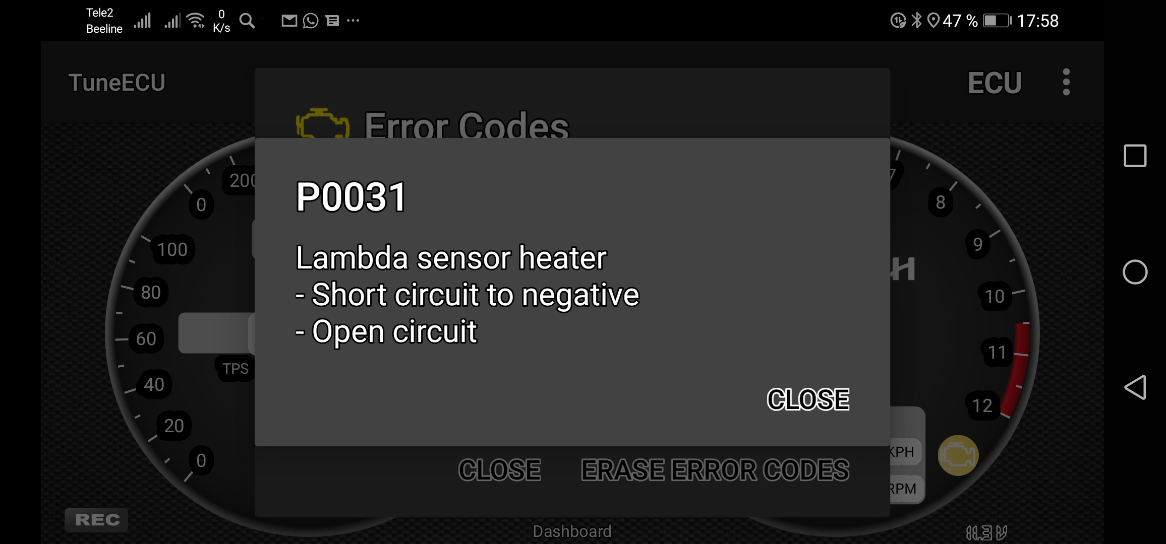

Все добрый! В общем пришёл мот с Японии с горящей лампочкой чеком. Мотор запускался крутил но были провалы при резком наборе. Решили самостоятельно подключиться к программе триумф экю показала ошибку 0031 попытались стереть но нестираеться и после этого мотор уже не запускается чихает и бенз вылетает с трубы короче свечи заливает. Помогите советом! Нахожусь на камчатке сервиса никокого
Сообщение #2Michael13 » 10.02.2020, 12:10
Могу разве что перевод тебе дать: написано, что коротит лямбда-датчик. Сломан, либо его вообще нет. Видимо, из-за этого и топливную карту мозги не могут нормальную построить.
Что можно сделать, к сожалению, не подскажу... Спроси в Тигрочате, там должны оперативно починить по фотографии ;-)

В общем как всегда все бонально просто мот с Японии с пробегом всего 12тысяч стоял на аукционе год и неизвестно скока у хозяина бенза полный бак слил какуюту субстанция коричневого цвета. Короче датчик лямбы накрылся наглухо и вдобавок накрылись свечи стеченье обстоятельств пришёл электрик повесил на лямбу лампочку вкуртили новые свечи и вуаля с полпинка шепчет
