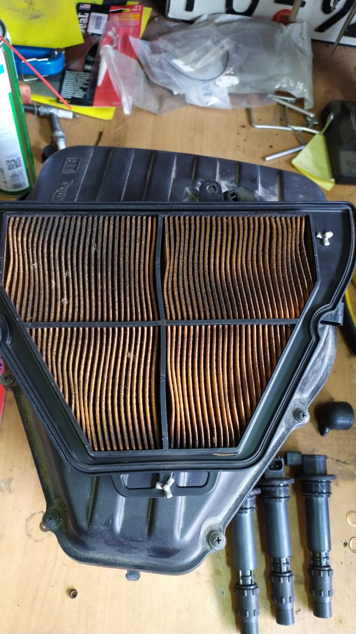

Надо менять фильтр.
Номер оригинального - T2204820
Ценник на него негуманный - от 3000р.
https://www.zzap.ru/public/search.aspx?partnumber=T2204820&class_man=TRIUMPH
Где то читал, что ставят фильтр от легковой машины, с малым допиливанием.
Вопрос: знаете подробности об этом?
