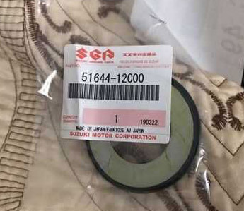

Поменял подшипники в рулевой. По пыльникам, пыльник SUZUKI 5164412C00 один в один как родной. Продаются на автодоке и т.д. за 600р с копейками. НО! родные пыльники от шариковых подшипников не подходят без колхоза к роликовым подшипникам, т.к. пыльник после установки в него подшипника зажимает сепаратор роликов. И подшипник вращается рывками, не правильно! После колхоза канцелярским ножом родной пыльник можно установить с роликовым подшипником, придётся срезать часть резины изнутри пыльника. Если менять шариковые подшипники на такие-же шариковые, то пыльник от сузуки встаёт без всяких доработок, ибо он идентичен родному триумфовскому.
