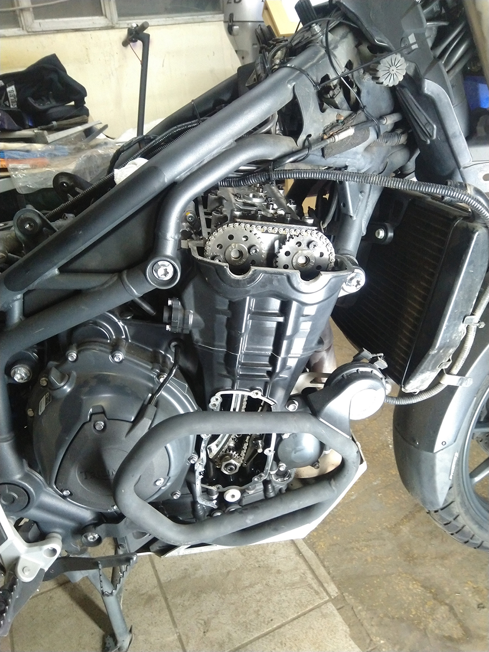

Начал с простого - замер компрессии на всякий и синхронизация заслонок. Кстати, в мануале написано, что синхронить только по показаниям диагностического ПО, а не механическим прибором. Сделал и тем, и тем, все в норме. Эффекта никакого.
Сделал ТО 40тыс. Цепь в норме, три клапана на выпуске были 0,3, отрегулировали. Попутно промазал герметиком все резинки на впуске. Фильтр воздушный специально не менял, чтобы сравнить расход до и после. И после этого ТО БК наконец показал расход в районе 5. Осталось поменять фильтр и вживую замерить запас хода.
