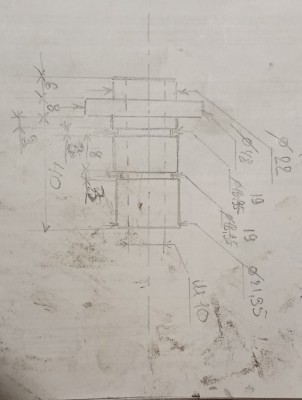

Evgenii 09 писал(а):по моему чертежу
Чертёж можно увидеть? :smile:

Сообщение #42Evgenii 09 » 25.03.2022, 21:00
Сейчас схожу за ним..
Добавлено спустя 9 минут 55 секунд:
Проточка. Под.манжет 22 мм сечение 2мм.
Кромки масляного канала, выходящие к натяжителю, необходимо каким-то образом скруглить. Иначе при установке срежет часть манжета. Я это сделал закруглённой оправкой, просто забил кромки и все..
Добавлено спустя 2 минуты 10 секунд:
Как смог..
