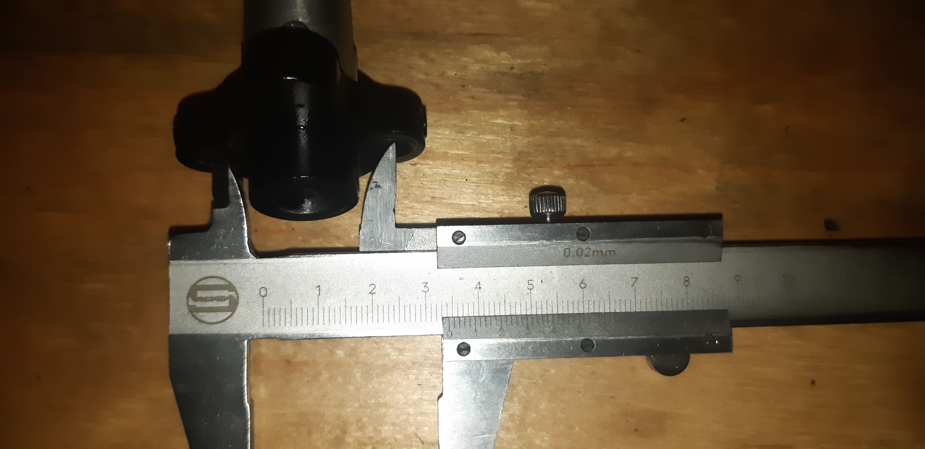

Всем здравствуйте.
Есть у Тигров проблема с родным натяжителем цепи, начитает неожиданно ослабевать и цепь клацает.
Я заменил на самодельный механический и при прослушивании стетоскопом слышен только шелест на всех режимах.
Размеры родного натяжителя на фото. Любой токарь за полчаса выточит.
Резьбу я нарезал М8.
Мой самодельный натяжетель
Диаметр рабочей части ( то что вставляется в движок)
Диаметр канавки под уплотнительное кольцо
Толщина канавки под уплотнительное кольцо
Длина рабочей части
Толщина крепежного фланца
Диаметр крепежного фланца
Размер между центрами крепежных отверстий

Strelec118 писал(а):Размеры родного натяжителя на фото
Натяжитель на фото, да.
А вот шкала нониуса штангента вся не в фокусе, не по центру и в стороне, так что догадаться о десятках/сотках сложно.
Просто цифровые значения в тексте были бы информативнее.
