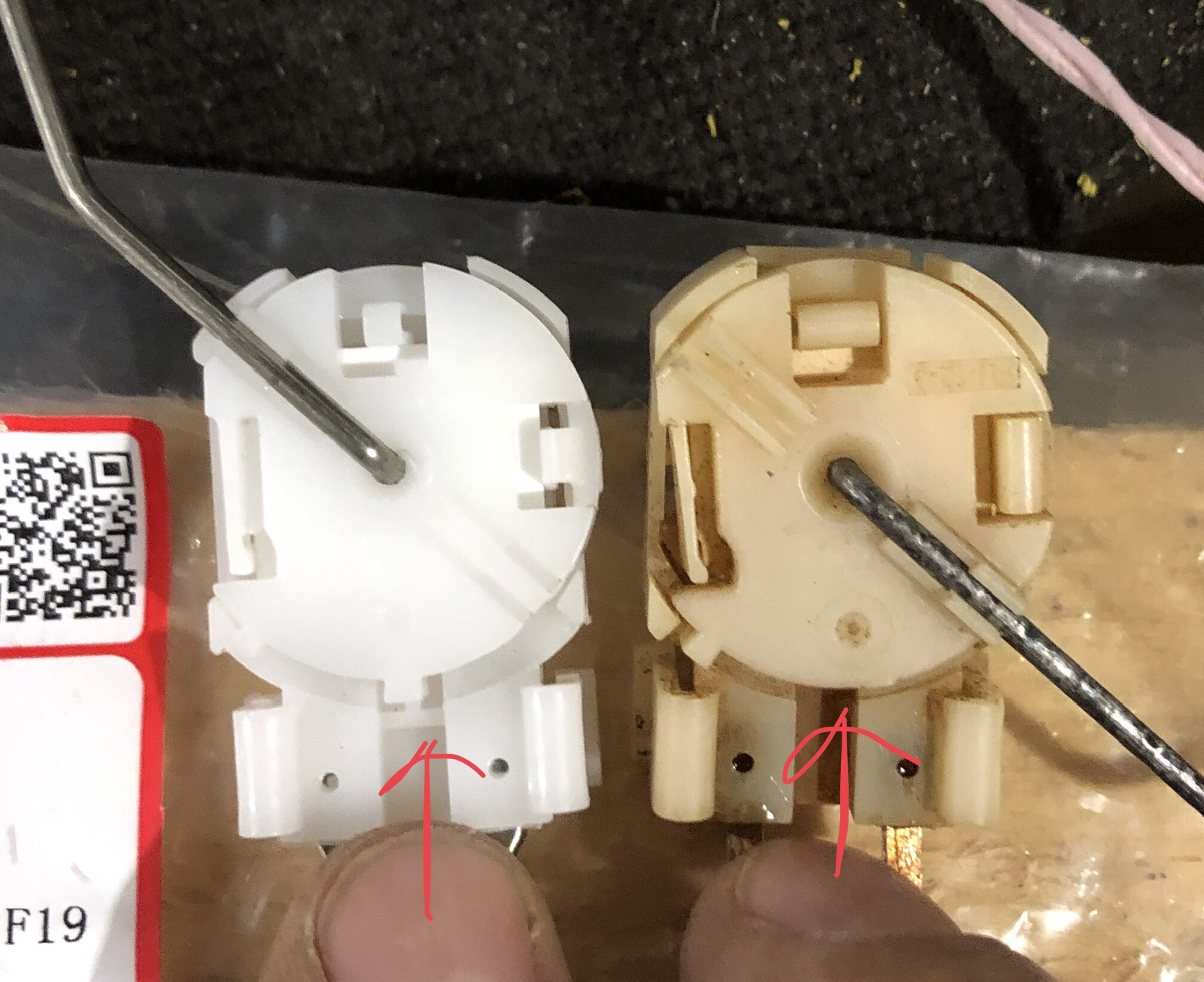

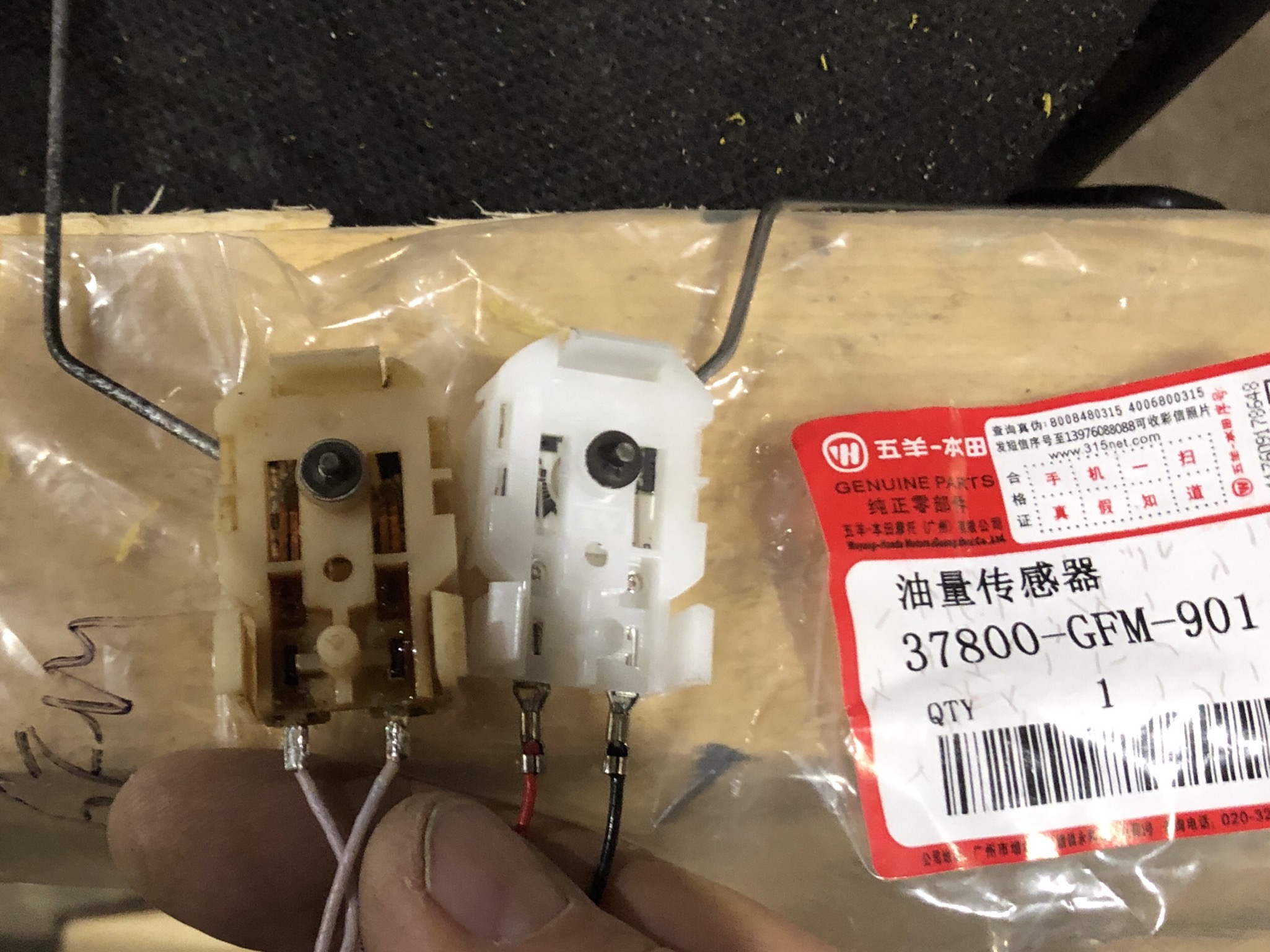

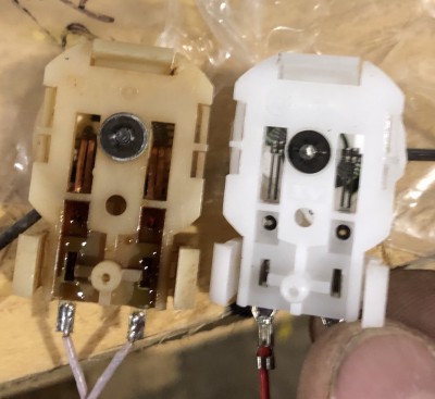

Wasabi писал(а):Пришло ли? Подошло ли?
Пришло. С виду идентичен.
Один выступ лишний спилить или переставить поплавок с платой и подвижной частью от своего старого.
Сопротивление нашего - 129 ом вроде. А у китайского 97 ом.
Втыкание в посадку на баке не проверял. Никогда было.
Можно покупать тем кто не может свои контакты отреставрировать.
