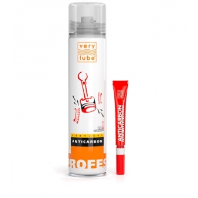

Была беда похожая на Kawasaki, мотор начал поджирать масло и дымил немножко на холодную. Как выяснилось позже, залегли маслосъемные кольца, так как решилось все раскоксовкой, Без разбора и ремонта))

Думается многим будет интересно узнать как и чем проводилась раскоксовка.

Расскажи пожалуйста чем раскоксовывал? Неохота в сердце лезть))

Приветствую. Я пользовался XADO (https://xado.ru/avto-himiya/sredstva-d-dvigateley/ac-raskok-porshn-kolets/antikoks). Покупал тюбик, не спрей. Это был KLX300R, то есть объем 300кубиков и одного тюбика хватило.

Спасибо! Попробую и расскажу))
