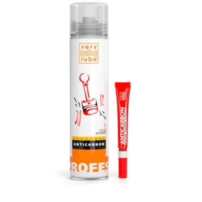

Сообщение #7Паша » 14.01.2021, 17:27
Fimason писал(а):Расскажи пожалуйста чем раскоксовывал? Неохота в сердце лезть))
Приветствую. Я пользовался XADO (https://xado.ru/avto-himiya/sredstva-d-dvigateley/ac-raskok-porshn-kolets/antikoks). Покупал тюбик, не спрей. Это был KLX300R, то есть объем 300кубиков и одного тюбика хватило.
