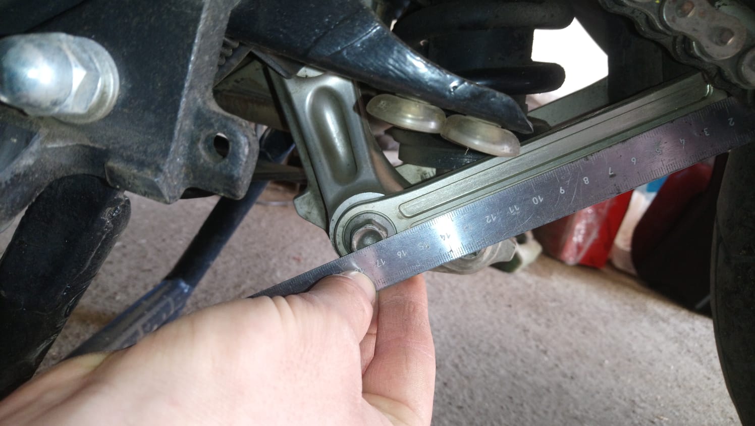

Сообщение #12Pycu4 » 20.11.2017, 13:09
Если надо замерить длину рычага как на фото то сегодня вечером сделаю. :hi:

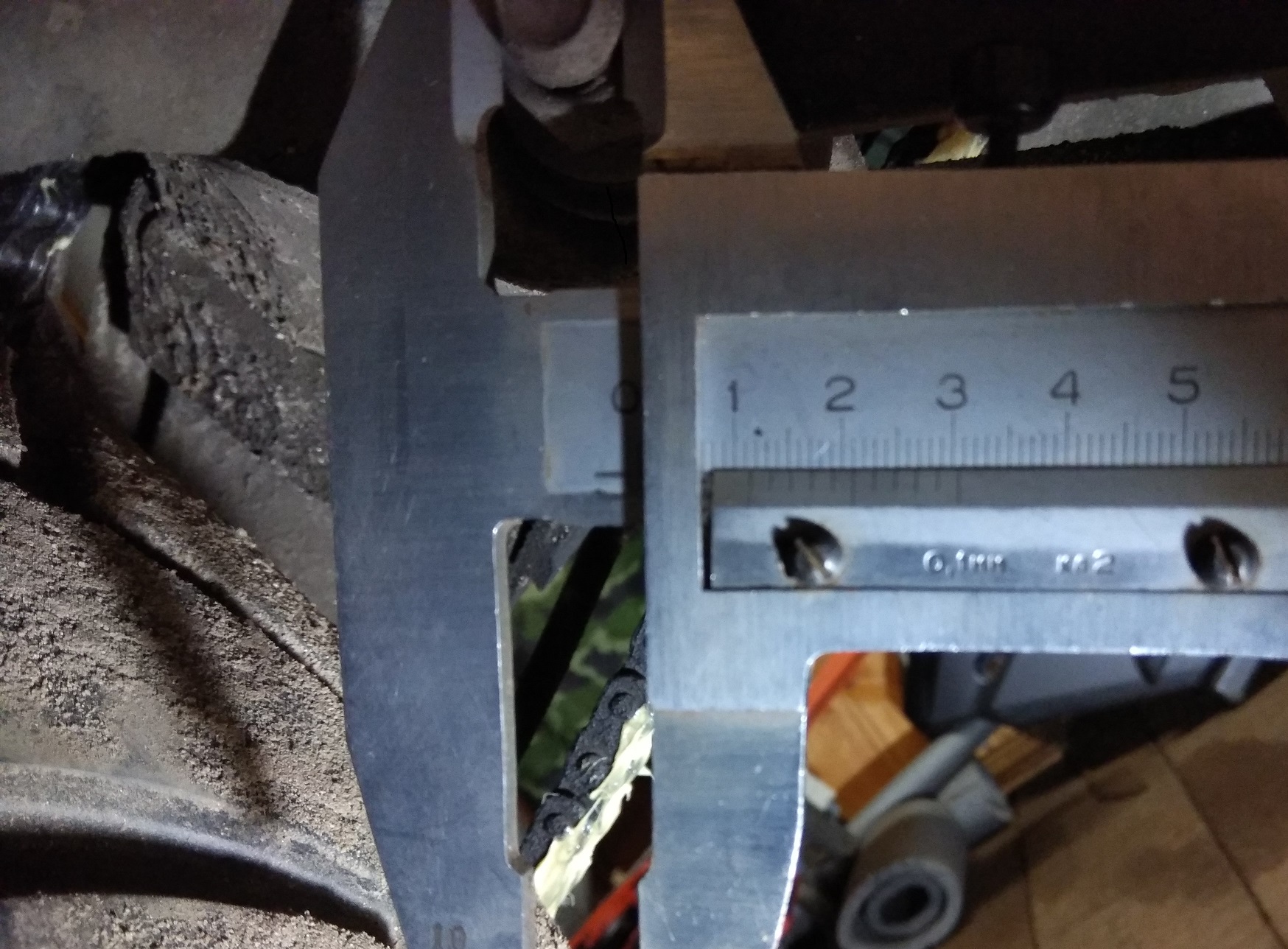

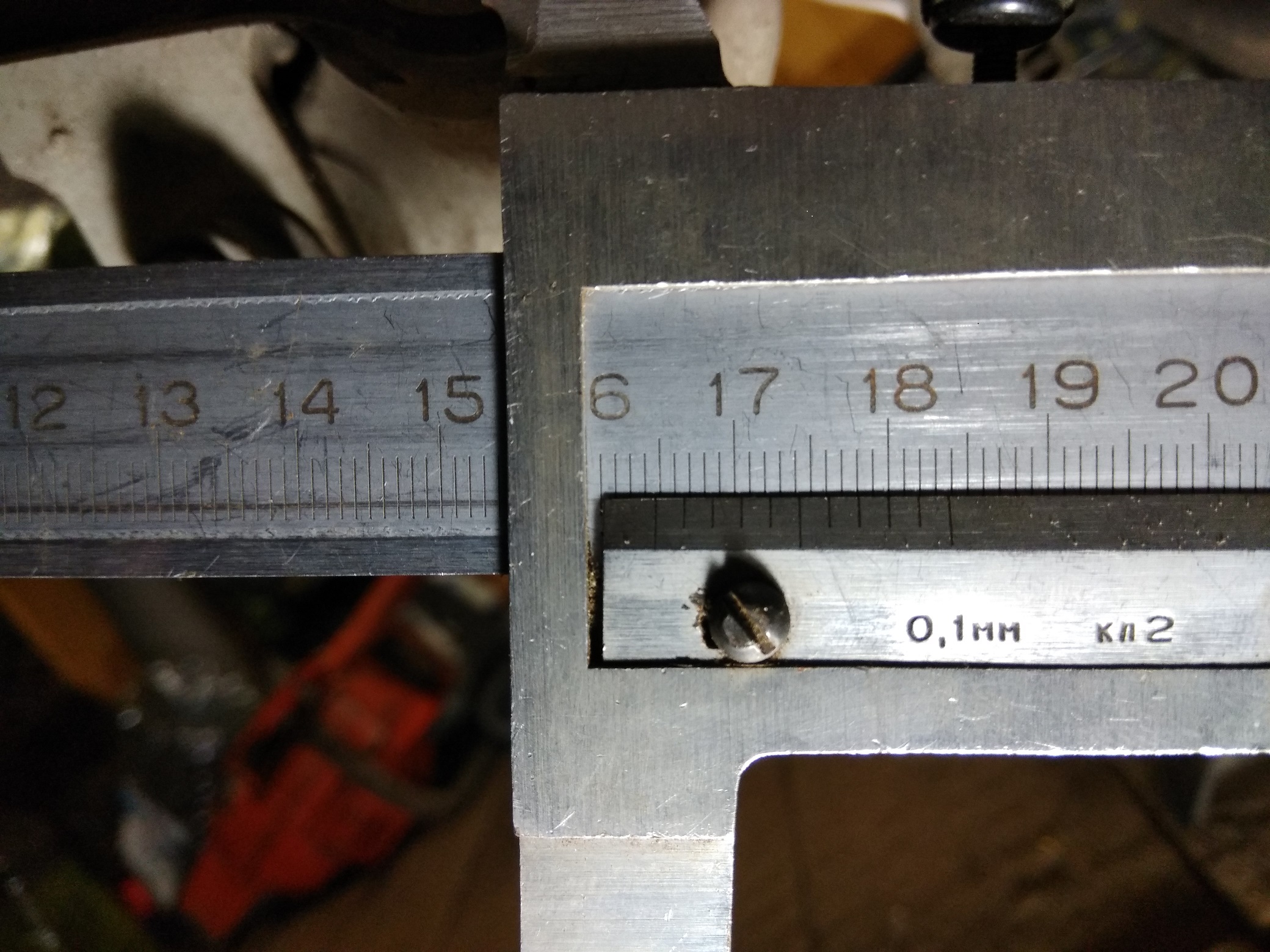

Добавлено спустя 8 часов 12 минут:
как и обещал
длина от края болта до края другого болта
диаметр болта
Морфин

Сообщение #13Морфин » 21.11.2017, 12:27
о. спасибо. клёво.
