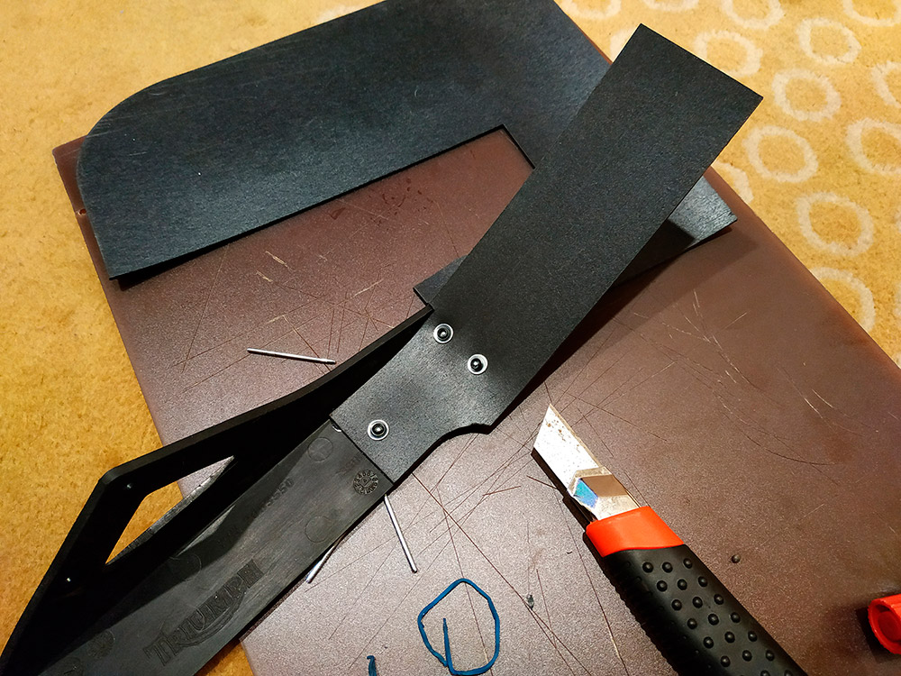

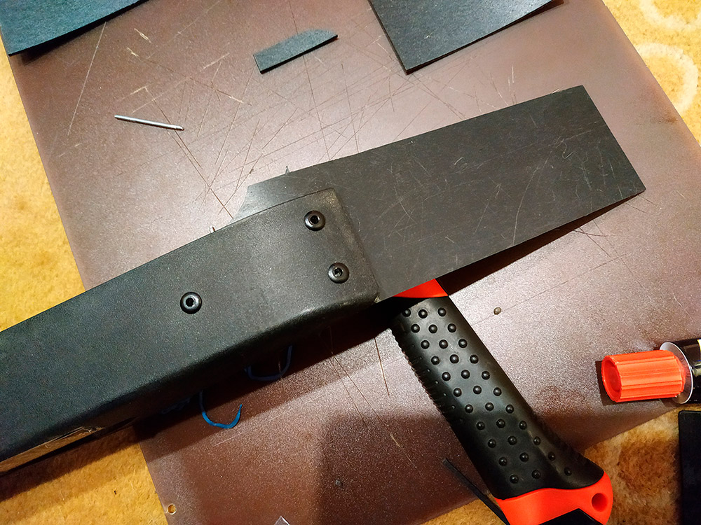

Родная защита цепи довольно короткая и свежая смазка и просто грязь с цепи летит на пластик левой стороны.
С давних пор у меня лежат брызговики Sparco из которых я порой что-то вырезаю полезное. Это резино-пластик, который легко режится и достаточно гибкий и прочный.
Прикинул размеры, отрисовал, вырезал и приклеил на обычный Момент. А что бы не отвалилось (первую версию я потерял) поставил на три чёрные клёпки. Перед этим нагрев стройфеном немного подправил геометрию самой защиты, а удлинитель сдела немного пошире, что бы отсечь максимум брызг.
Теперь стало гораздо чище!

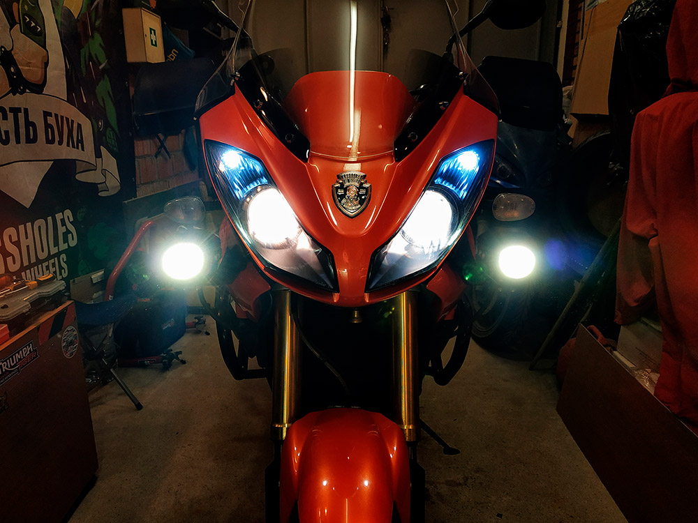

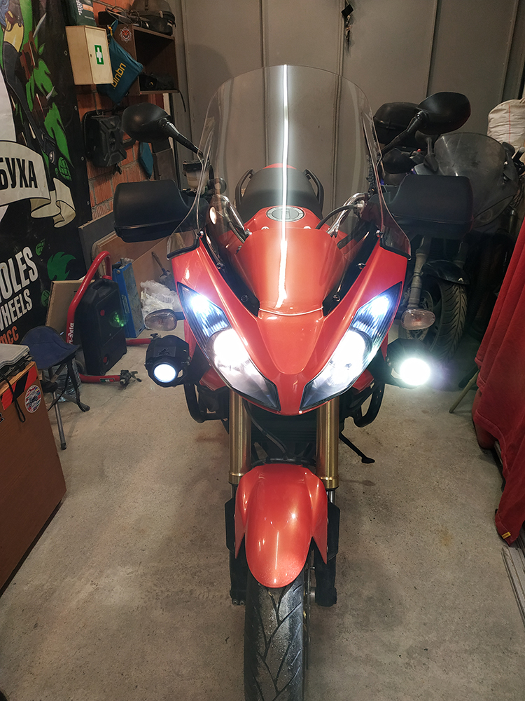

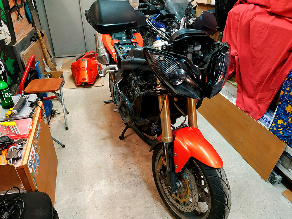

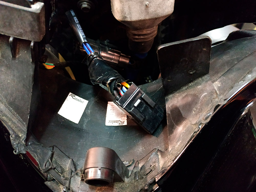

Следующая история - у меня из Японии стоял туратечевский набор допсвета - левая фара выведенная на дальний - ксеноновая, а правая на ближний - дохлая галогенка. Кнопка выключения тоже была убогая. Схема очень кривая и бестолковая.
Но выяснилось, что у одного тигровода, валяется такой-же комплект от 800-ки и он согласился за разумный прайс мне его сбагрить и в итоге я приобрёл ещё один похожий комплект.

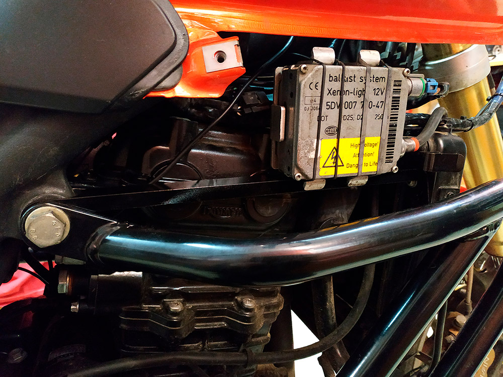

И задача у меня была скрестить две части ксеноновых ламп. Блок розжига у меня стоит на хитром креплении с левой стороны под пластиком. Надо было что-то придумать на правую сторону и затем всё подключить так, что бы лампы включались только на включённом мотоцикле и не зависели от ближний/дальний.

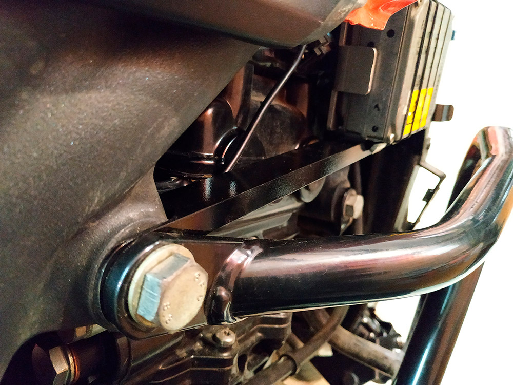

После некоторых раздумий, я из алюминевого уголка выпилил конструкцию, крепящуюся под дугу и на болт радиатора. Конструкция получилась довольно жёсткой, надёжной, практически незаметной и розжиг встал в оптимальном месте.

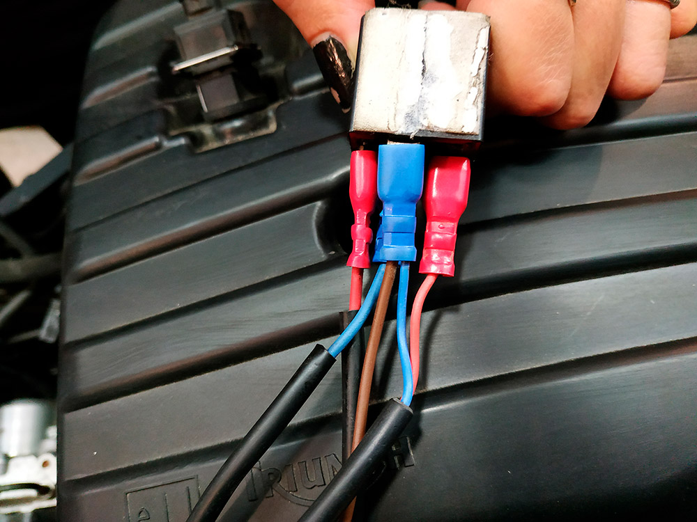

В оригинальной схеме у меня использовалось два реле и от фары шло два провода от ближнего и дальнего.

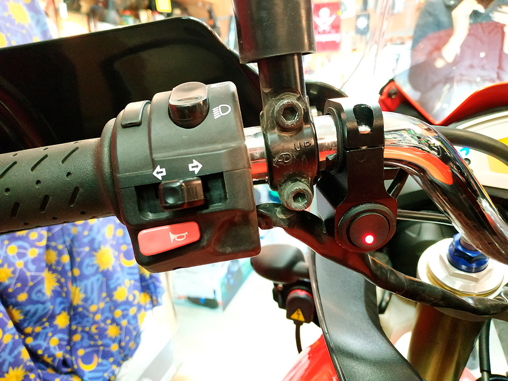

От дальнего я совсем снял провод, а управляющий сигнал на реле оставил от ближнего. Кнопка же с индикацией у меня уже два года валялась и тут она вписалась просто прекрасно!
В итоге, всё отлично работает, а лампы очень яркие, даже днём встречка офигевает! Единственное, 15-амперный предохранитель быстро сгорел, пришлось поставить на 30 ампер.

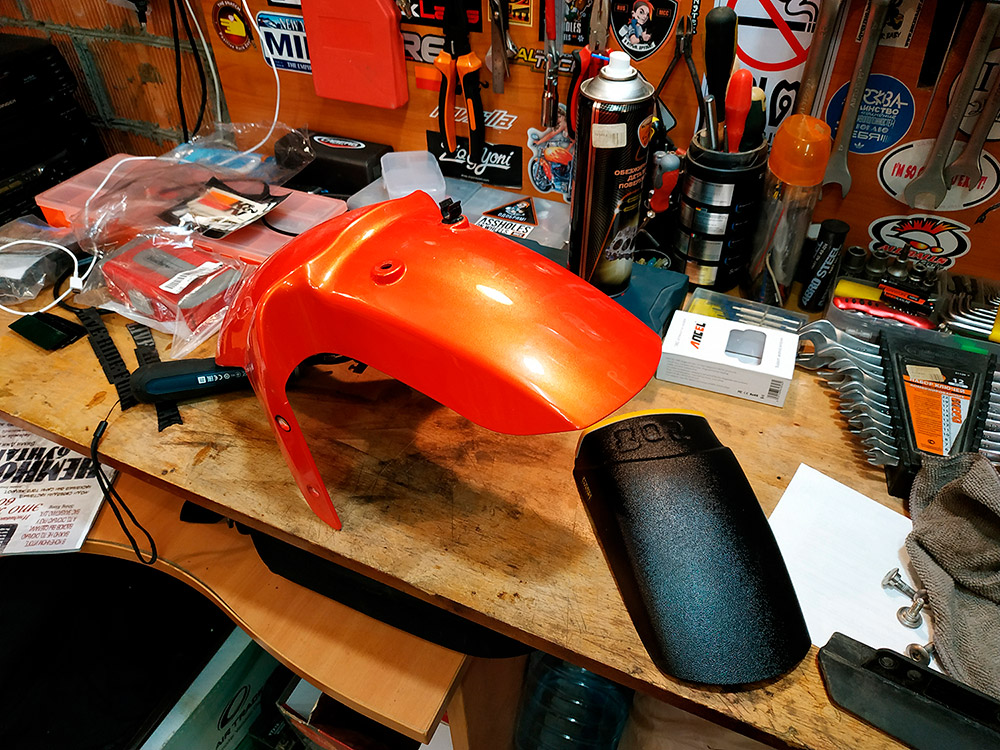

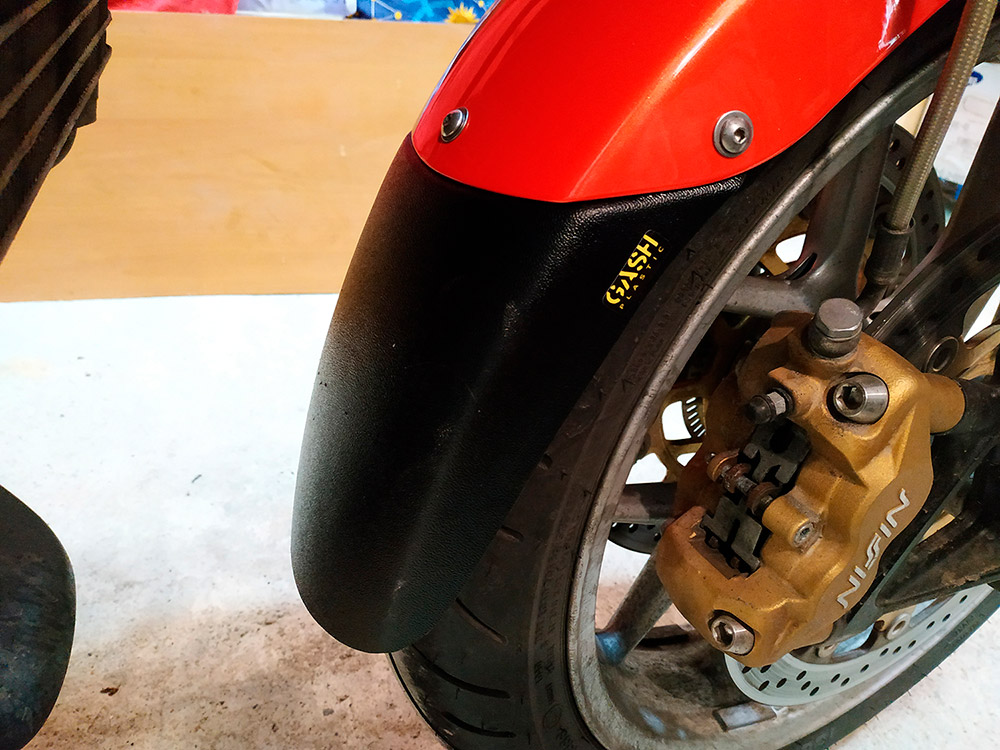

Ну и ещё я купил и поставил удлинитель на переднее крыло от Gash Plastic. Деталь не сильно впечатлила, но своё дело делает. В комплекте идут клёпки, но я прикрутил на болтики, которые были на удлинителе старой 800-ки.

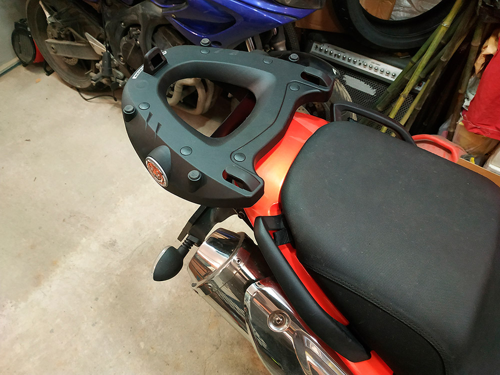

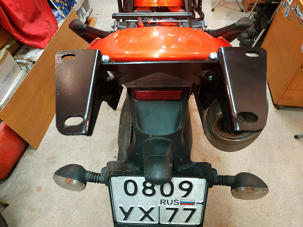

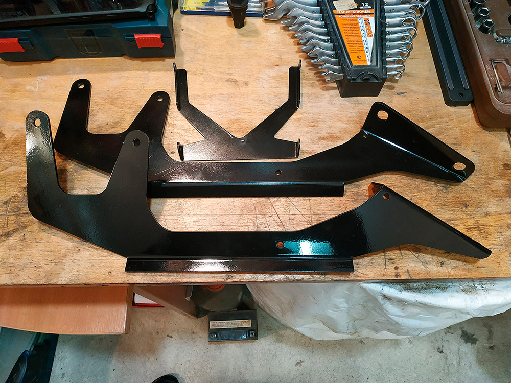

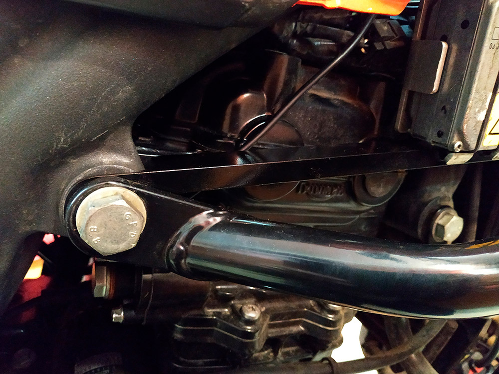

И конечно же, мне был необходим кофр! Про площадку я уже писал, встал вопрос про крепление и я приобрёл у одного тигровода-умельца копию гививских креплений. Сделано почти один в один, разве что покрашено не порошком, но за то быстро и всего за 2200 р.
Прикрутил площадку

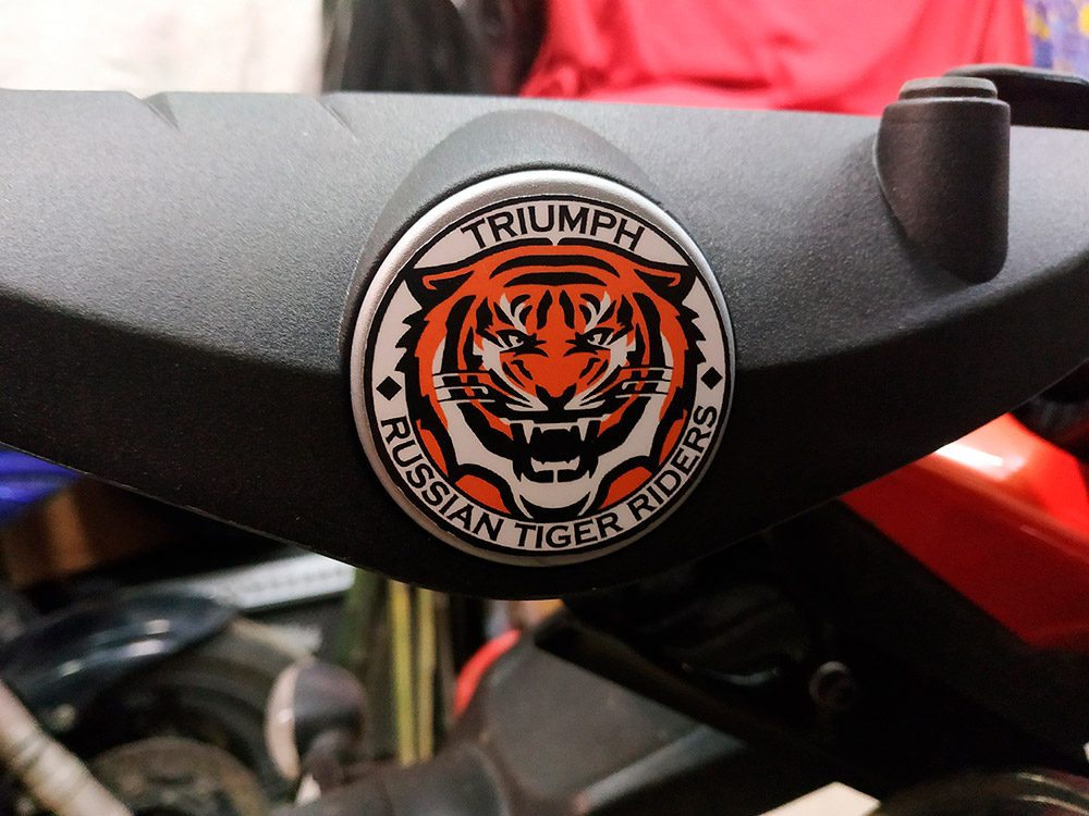

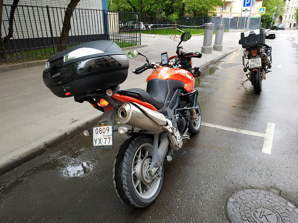

Отличие Капповской площадки от Гиви - только в круглых шильдиках, а так как у Каппы они плоские, то туда отлично уместились наклеечки тигросообщества :)
С самим кофром всё было чуть сложнее :)

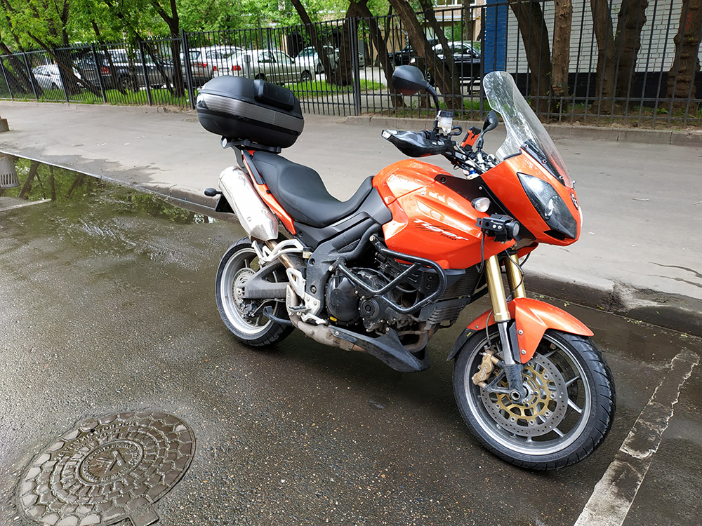

MikeDream, как этот Тигр 1050 на ходу? Мощнее 800тки, разгоняется резвее?
Как он по проходимости по грунтовкам, нормально едет? Он больше дорожник, или есть в нём ещё что-то от эндуро?
Сообщение #25MikeDream » 26.05.2020, 13:35
san писал(а):MikeDream, как этот Тигр 1050 на ходу? Мощнее 800тки, разгоняется резвее?
Двигатель бодрее, больше низов, передачи длинее и "пластичнее". Переключение передач похуже, менее чёткое. Посадка похожа, но бак и кокпит ниже, на мотоцикле сидишь сверху, а не в нём, как на 800-ке. На грунтовки ещё не выезжал, но ничего не жду от него в этом плане, понятно, что с 800ХС он не сравнится никак. 17-ое колесо спереди, подвески в 150, более низкий клиренс без защиты.
А вот на трассе и динамика поприятнее и рулится он чётче, в повороты отлично ложится. Это именно что спорт-турист такой, с опцией езды по плохим, но дорогам.

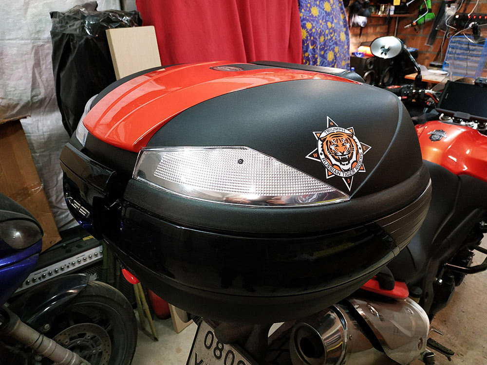

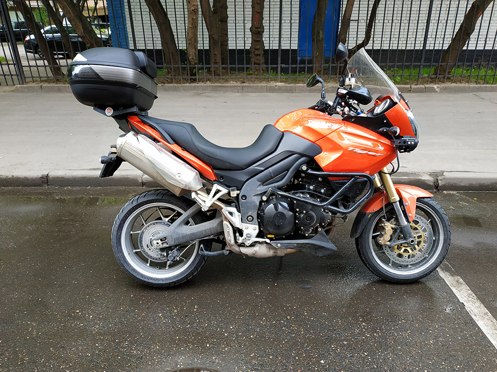

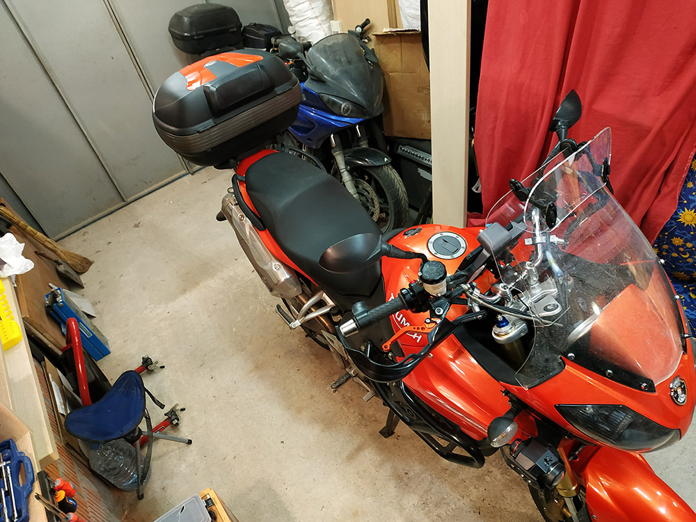

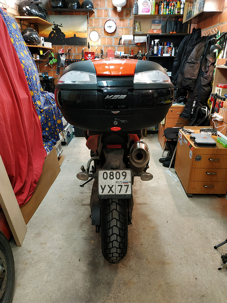

Ну и про кофр :)

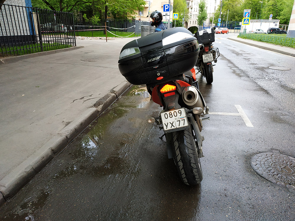

То что это должен быть Givi Monokey я решил сразу, мне они кажутся качественными и удобными, на 800-ке стоял треккер 33 - отличный и прочный кофр, но слишком мелкого объёма.

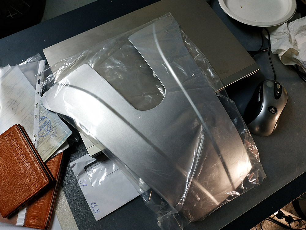

Опять же, в отличии от 800 и 1200 тигров, 1050 иметт "зализанный", плавный дизайн и короба оквадраченные ему не очень идут и я стал смотреть пластиковые кофры, объёмом от 45 литров. По дизайну мне очень нравятся V47 и V56 и я даже большой присмотрел на Авито, съездил и примерил. Кофр оказался видавший виды да и на Тигре моём смотрелся всё же уж очень здоровым, да и цены на него совсем немалые. Я уже и более недорогие варианты стал рассматривать типа V460 и ему подобные и тут вспомнил, что есть же ещё Kappa - и оказалось, что у них есть кофр K53 - оптимальный по объёму и габариту и весьма неплохо выглядещему, к тому имеет возможность для установки дополнительной светотехники.

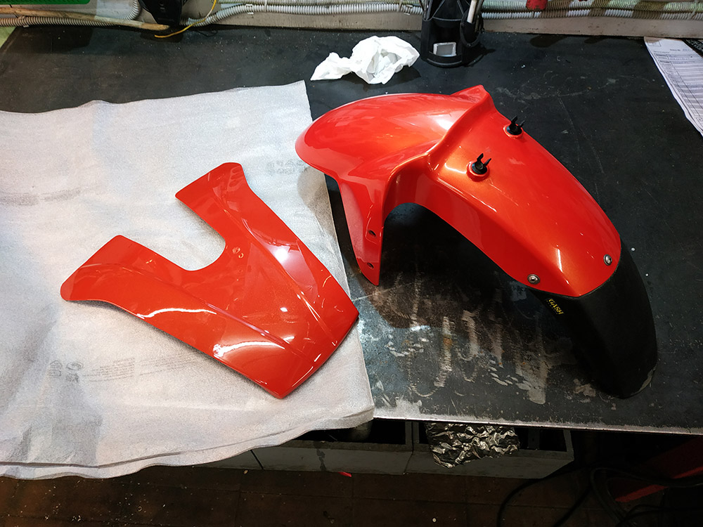

Ну и большой плюс - наличие в Драйвбайке и приемлимая цена, особенно со скидкой, которую мне сделал Лёша Кеноби. Всё, решено и спустя некоторое время кофр водрузился на Рыжего! Ну и я сразу прикупил накладку на кофр и отдельно спинку в Байкленде.
Накладка сама серебристого цвета, но я хотел её покрасить в оранжеввый металлик, в цвет мотоцикла. Не сразу я нашёл где это сделать не очень дорого, но в итоге мотоцикл с кофром получил законченный композиционный вид :)
Механизм закрывания у кофра оказался неоднозначным и поначалу заедал, но побрызгал немного силиконовой смазкой, подёргал и он стал работать лучше :) Но теперь ещё предстоит большая работа по подбору и установке габаритов, стопарей и поворотников под тёмную полупрозрачную накладку на кофре :)
