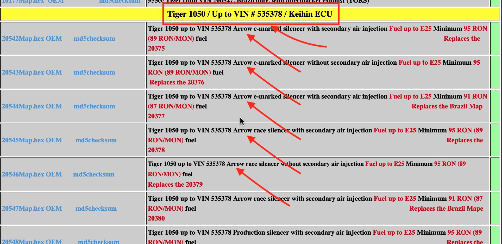

Очень познавательное видео))) Автору респект. Хотелось бы параллельно спросить у тигроводов по поводу прошивки ЭКУ. У меня версия Tiger 1050 с заводским выхлопом Arrow, зашел на сайт по ссылке "Димы Черного" и офигел. Там прошивок миллион, каткую себе ставить даже не догадываюсь. Тем более там вообще две вкладки с прошивками в зависимости от VIN, сравнил со своим они даже приблизительно не похожи. Кто-нибудь разбирался с подобным? Заранее благодарен за ответ.

Сообщение #57alexx » 29.02.2020, 17:28
Одна таблица для мотиков с вин-номером до 535378, другая для более свежих.
20542 - для мотоциклов с глушителем Арроу, сертифицированным для дорог общего пользования (то есть имеющих отметку "Е" на корпусе), со вторичной подачей воздуха PAIR, под 95 бензин.
20543 - то же самое, только для мотиков с отключённой системой вторичной подачи воздуха.
20544 - как 20542, но под 91 бензин.
20545 - для мотиков с гоночным глушителем For race only, вторичной системой подачи воздуха и под 95 бенз.
20546 - как предыдущий, но для мотов с отключённой системой PAIR.
Несколько лет ездил с картой 20545 (стоит прямоток Скорпион), по ощущениям едет чуть лучше, чем с заводской, но есть отстрелы в глушитель при торможении двигателем. Так же мотор несколько дерганный на малых скоростях и небольших перемещениях ручки газа.
В прошлом году залил 20542, карта более плавная на низах, отстрелов в глушитель практически нет, а по динамике особой разницы не заметил.
Сообщение #58Чёрный » 01.03.2020, 01:04
Все верно выше написали. Выбирай ту которая тебе подходит(глушитель, подача воздуха и т.п. ну и по VIN конечно), но если обновлений несколько, то их нужно ставить по порядку, а не сразу крайнюю. Не знаю почему, но так написано на сайте Тюнеку, на сколько помню.
Есть там еще Бразильская прошивка, она под 92 бенз. Я её пробывал, не впечатлила, мот тупит, вернул назад.

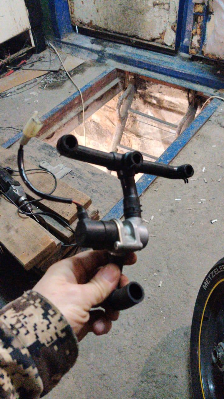

Вторичная подача, я так понял это вот эта херобора(см. фото) которая от головы в воздухан идет, её САИ называют или просто экология. И народ на буржуйских форумах пишут ее выкидывают, недавно это фото мне прислали в одном из чатов, это с Трипла вроде, который с нашим мотором. Говорят удаление её помогает в ровности работы мотора и приемистости... хотя куда еще приемистей))) но это субъективно.
Опять же - это не истина в последней инстанции, поправьте если ошибаюсь.
