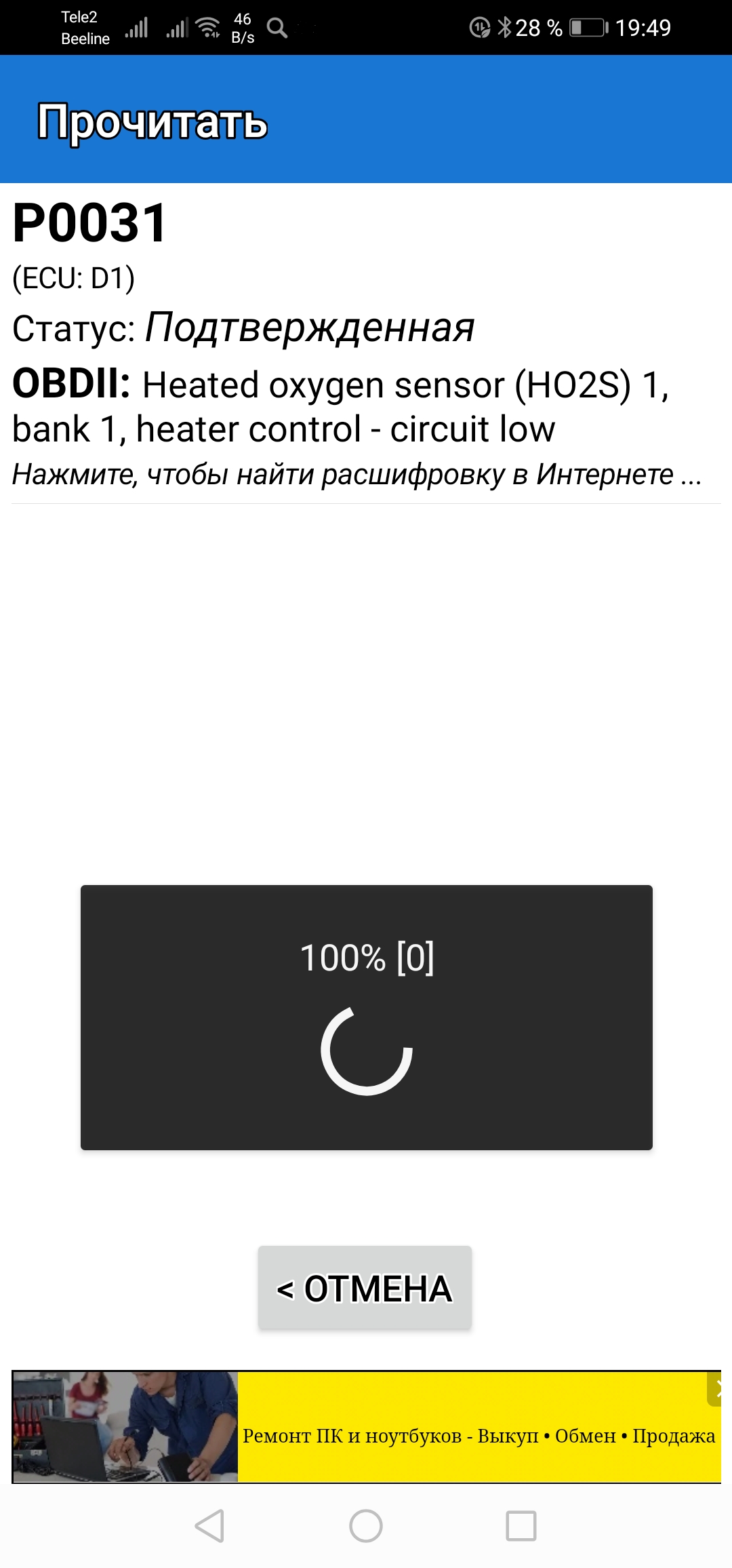

Все добрый! В общем пришёл мот с Японии с горящей лампочкой чеком. Мотор запускался крутил но были провалы при резком наборе. Решили самостоятельно подключиться к программе триумф экю показала ошибку 0031 попытались стереть но нестираеться и после этого мотор уже не запускается чихает и бенз вылетает с трубы короче свечи заливает. Помогите советом! Нахожусь на камчатке сервиса никокого

Могу разве что перевод тебе дать: написано, что коротит лямбда-датчик. Сломан, либо его вообще нет. Видимо, из-за этого и топливную карту мозги не могут нормальную построить.
Что можно сделать, к сожалению, не подскажу... Спроси в Тигрочате, там должны оперативно починить по фотографии ;-)

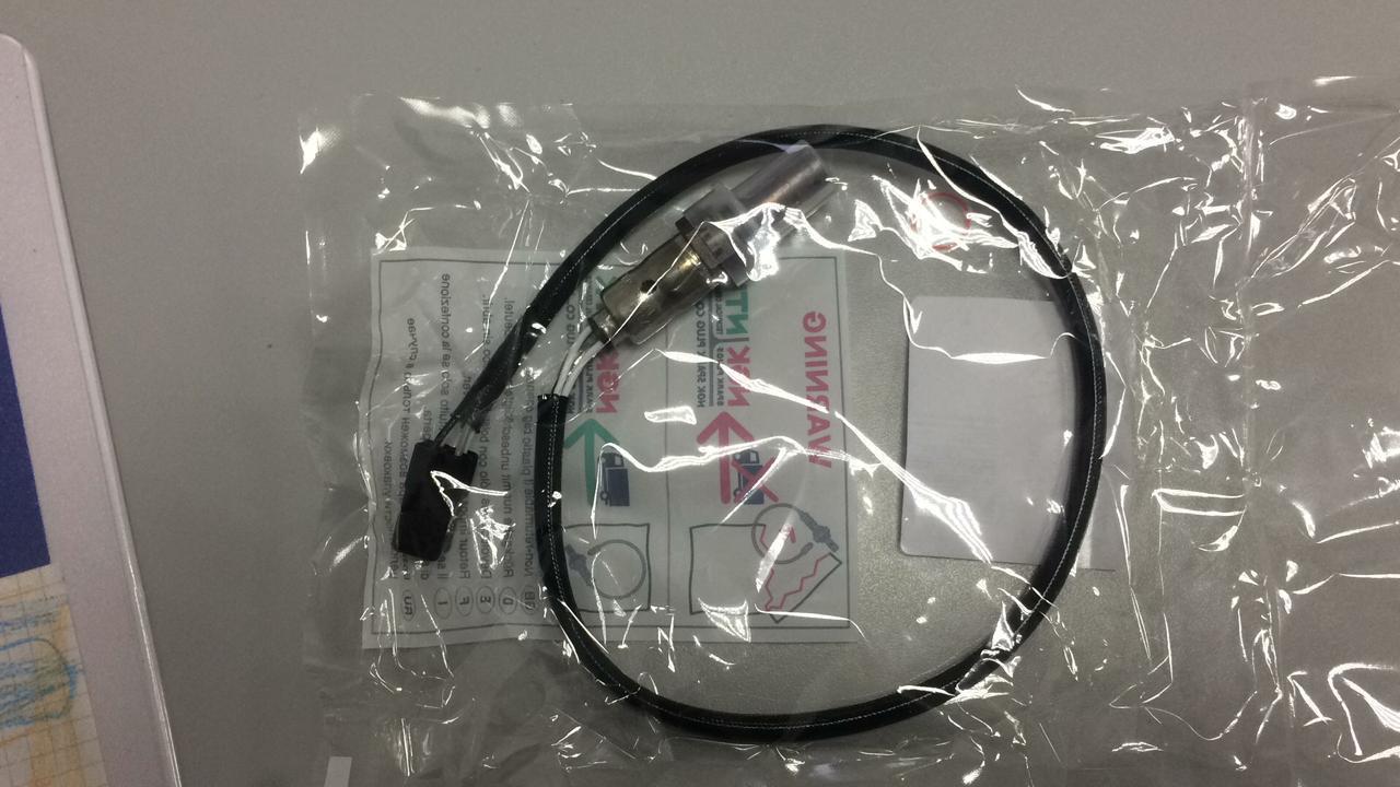

Нуда. Заказал лямбу оналог NGK. с Польши

Напиши партнамбер лямбды NTK

azd0101vb002. Причём такой-же и стоял почему-то с Японии. А по каталогу пишет Т2204061
Добавлено спустя 4 минуты 8 секунд:
Придёт через неделю отпишусь. С Польши до Тольятти шёл неделю и теперь комне его отфутболили магазин VigidnoZap. Ru
