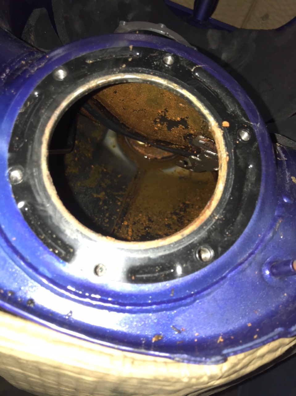

джарджавелло ИБАК чо делать ?
датчик уровня с поплавком интересное устройство , у меня пока не работает ... может он исправен пока ведем раскопки , что с баком делать ?

В бак накидать песка, мелких гранитовых камней, гаек, болтов, чуть водички, и долго трясти его. В идеале плотно обмотать его какими-нибудь телогрейками, и на сутки положить в маленькую бетономешалку, чтобы он крутился, и внутри него весь абразив тоже крутился. Я думаю всё бы отчистилось до блеска.
После этой процедуры бак хорошо промыть, высушить, и покрыть изнутри каким-нибудь бензостойким лаком.

san писал(а):В бак накидать песка, мелких гранитовых камней, гаек, болтов, чуть водички, и долго трясти его. В идеале плотно обмотать его какими-нибудь телогрейками, и на сутки положить в маленькую бетономешалку, чтобы он крутился, и внутри него весь абразив тоже крутился. Я думаю всё бы отчистилось до блеска.
Благодарю рассмотрим этот вариант :smile:

Итить сколько в баке говнеца. Чем его заправляли? :weirdface:

датчику бака ломаться невозможно , проверь провода у основания пайки , обрежь и перепояй
