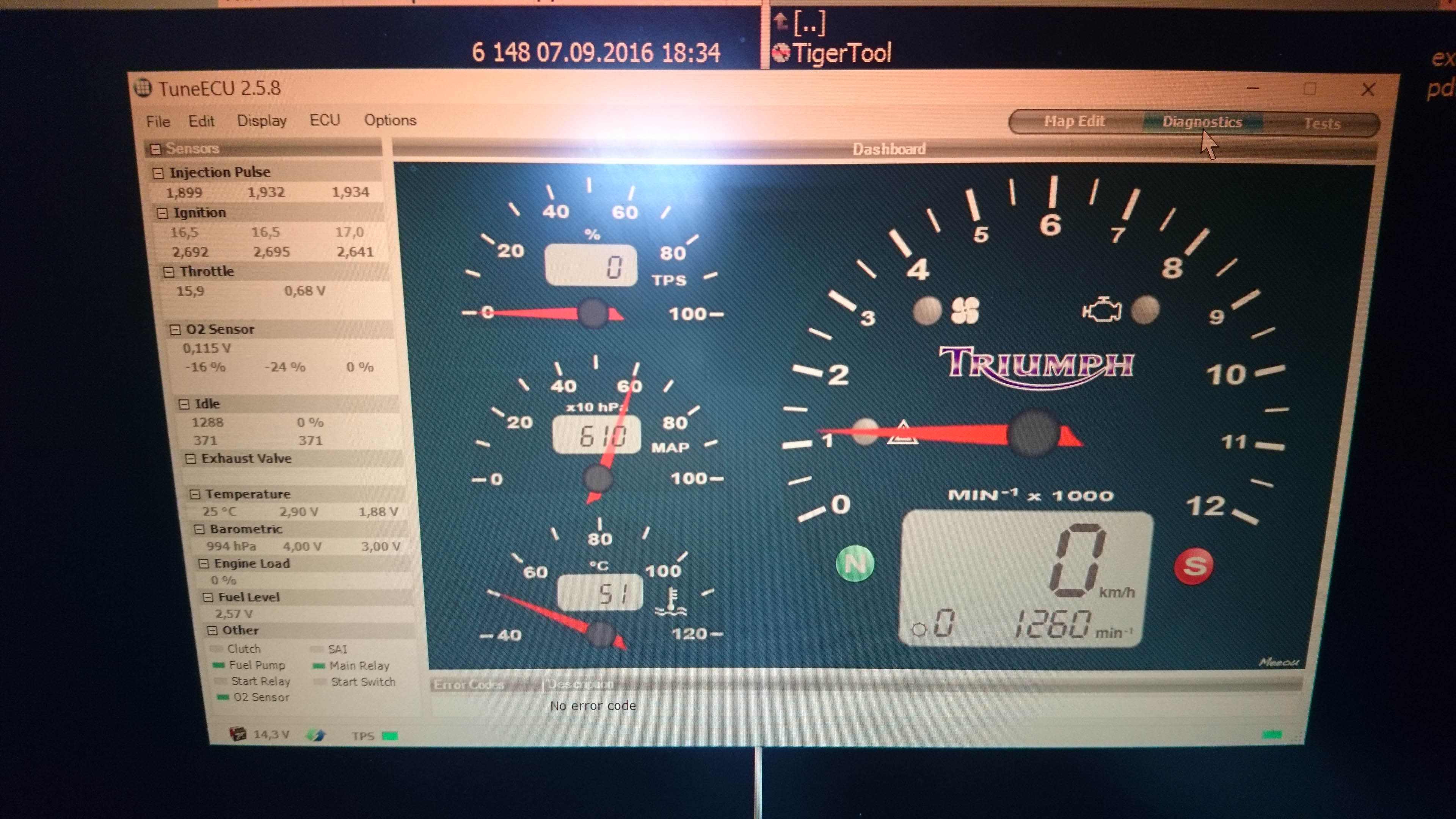

Приветствую. Хотел сбросить сервисный ключ (пробег). Для этого приобрел кабель с чипом ft232rl, специально выбирал такой, по совету выше, вскрывал его, там этот чип есть. Подключился к моту через тюнеку, но в ней не нашел как сбросить ключ. А тайгер тул не конектится через этот какбель. На компе винда 10. Мотоцикл Tiger 800 2011г.в. Подскажите что я делаю не так, или как мне сбросить ключ.

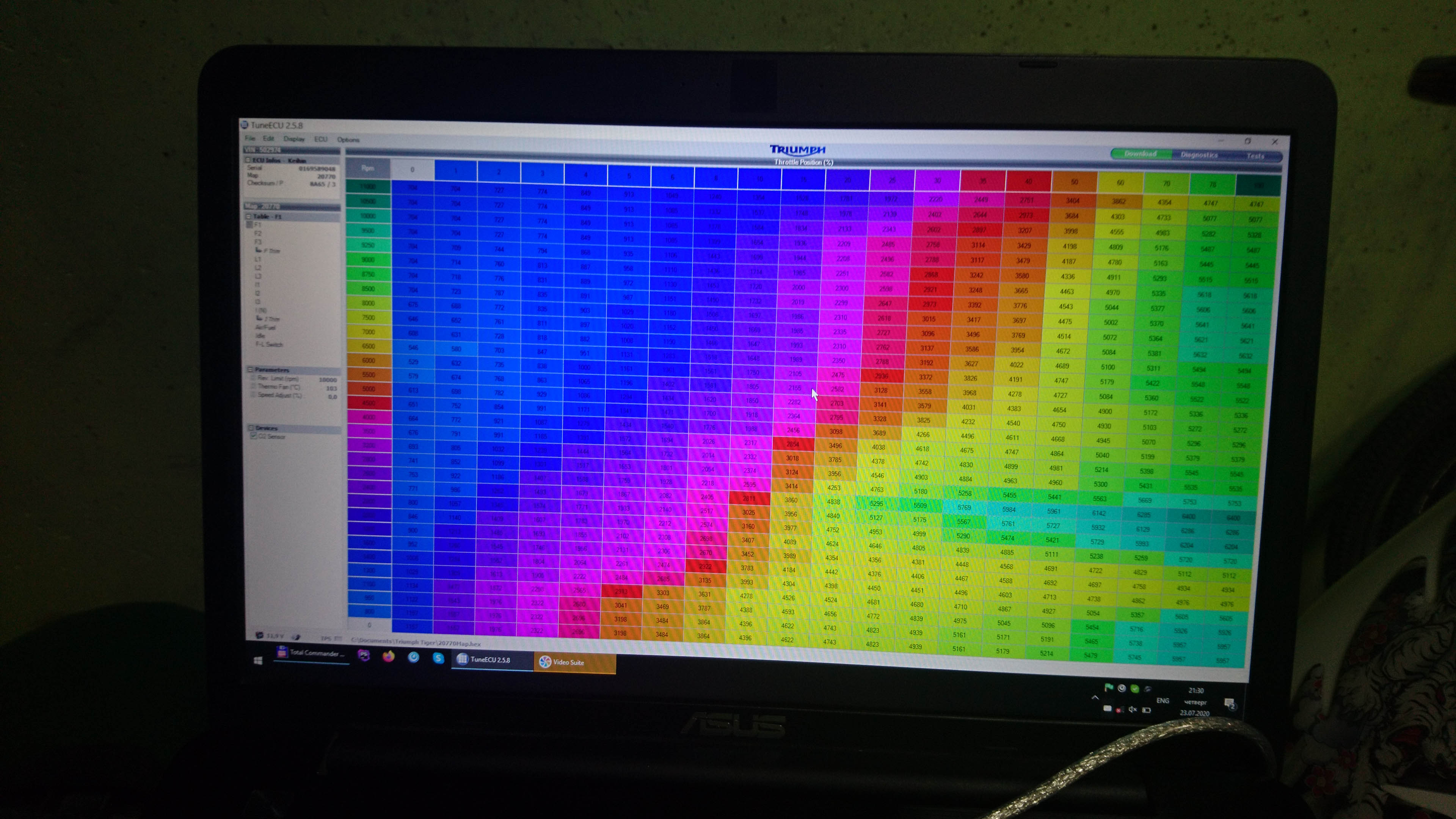

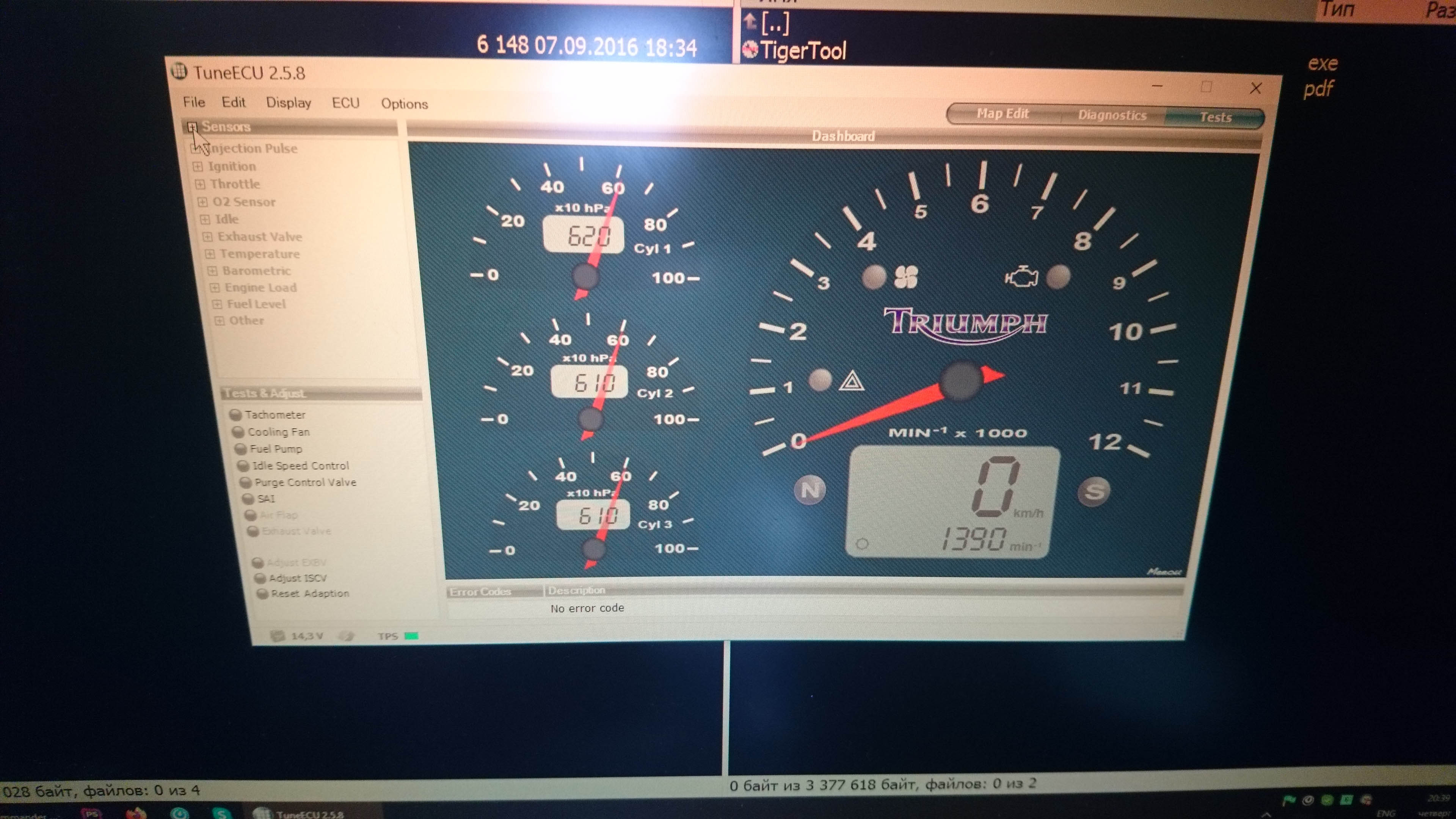

Вот я сейчас только из гаража. И к этому же пришел. У меня на компе не все вкладки активные. Смог сделать диагностику всего что есть на моте, считал карту. Есть вкладка Adjust ISCV, но "Adjustments" вообще нигде не нашел. Скачал тайгер тул 3.0, все равно не конектится.
