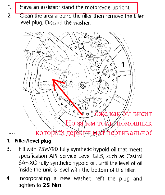

В основном, большом написано буквально следующее: "Попросите помощника поставить мотоцикл в вертикальном положении" (Have an assistant stand the motorcycle upright) - стало быть, мот должен стоять ровно, но под своим весом продавить маятник?

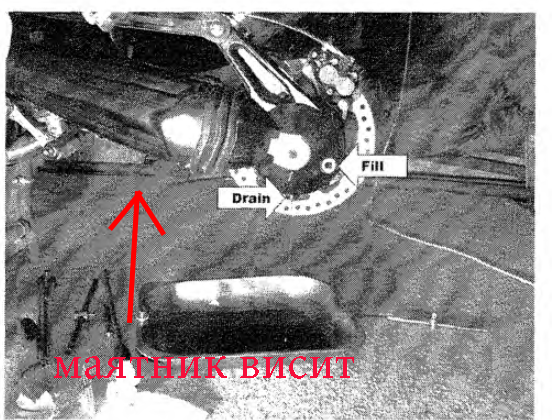

Тогда как другой мануал (отсканированный, который в Кладези называется "Lite"), говорит о другом: поставьте мотоцикл на центральную подставку, и фотки, что кардан висит максимально вниз.
Но извините! Мот под своим весом и на централке - это разные уровни получаются! Так как заливная в самом конце.
в итоге, логически поразмыслив, поначалу, я просил помощника, да не просто его вертикально подержать, а ещё и присесть на него, чтобы маятник встал почти горизонтально. Только так влезло 170 г. масла, которые также прописаны в мануале!
Сегодня засомневался, перечитав снова "Lite", поставил мот на централку, открутил заливную и дал стечь излишкам. Вытекло, кстати, немного.

Lite:
Work with the bike on the centrestand. - НА ЦЕНТРАЛКЕ, МАЯТНИК ВЫВЕШЕН! :yes:
Другой мануал (типа основной):
ПОПРОСИТЕ ПОМОЩНИКА ПОДЕРЖАТЬ МОТ ВЕРТИКАЛЬНО, ПРО ЦЕНТРАЛКУ НИ СЛОВА! :think:

Судя по твоим изысканиям - главное это заливать при вертикальном положении (без седока). Помощник может и не садится - мы так масло проверяем (один с краю держит мот вертикально, другой смотрит в окошко).
Централка или нет - не роялит, кмк.
Лишнее масло у нас через сальник выдавливается со стороны колеса.
В свежем мануале (16-17гг) описана та же процедура с помощником.

Эээ, нет. На централке маятник вывешен и уровень до вытекания будет сильно меньше, чем когда маятник под весом мота просевший. Так как палка гораздо горизонтальней становится и масло утекает вперёд.

Булыжнег писал(а):В свежем мануале (16-17гг) описана та же процедура с помощником.
Значит эти мануалы (PDF) являются официальными, а отсканированный в топку?

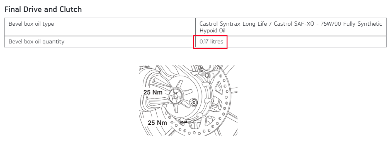

Ладно. Раз большой мануал официальный, значит 170 мл точно там должно быть.
Мануал Lite в топку.

Дим, я склоняюсь к тому, что нужно максимально полностью слить, а потом загнать туда 170 мл. То есть истина, как всегда, где-то посередине. Вот я и выбрал эту середину.
Так вот, пркесловутые 170 мл влазят без активного вытекания только когда "палка" совсем почти ровная и даже мот чуть наклонён направо.
