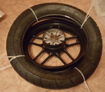

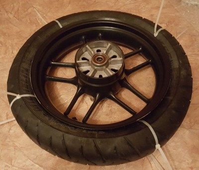

2. Снятие покрышки. Все как на видео: подсовываем хомуты, стягиваем, затем задняя покрышка достаточно легко сдирается в обода.

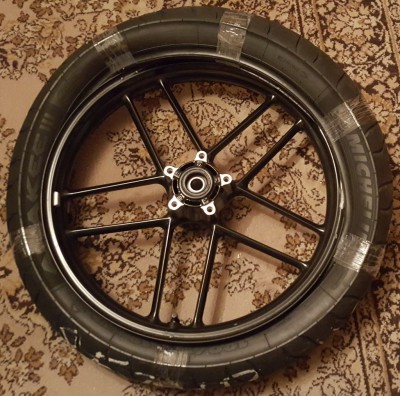

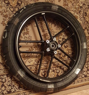

3. Одевание. Задняя покрышка налезла достаточно легко.
А вот с передней пришлось покорячиться - очень трудно налезла.
Решилось обильной смазкой мыльным раствором и интенсивной работой ногами.
При этом вместо хомутов использовал скотч, который более плотно сжал покрышку.
4. Вот теперь самая жесть: колеса нужно накачать, расправив боковины. Гражданский компрессор с этим не справляется. Сжатие покрышки по периметру крепежной стропой ничего не дало. Мощный шиномонтажный компрессор легко расправил переднюю резину. А вот заднюю пришлось одновременно стягивать по периметру и дуть мощным компрессором, и то не с первого раза получилось.

Вот именно такой способ я тоже проверил: т.к. это все происходило дома на балконе, я аккуратненько из шприца распылил бенз в покрышку, поджог. Оно чуть пыхнуло и все. Так что капельки не достаточно, нужно много лить, что для домашних условий было стремновато. А так да, в походных условиях получается это единственный вариант.
