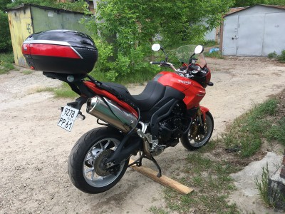

Приветствую, народ! Случилась неприятность у меня - сломалось крепление центрального кофра. Кофр я так понимаю заводской - триумфовский. Отсюда несколько вопросов. Случалось ли у кого то подобное и как выходили из ситуации? Я нашел эту железяку в каталоге, но для заказа она недоступна... Может где-то реально купить б/у? Или кто-то сделал ее сам? Жду совета...

Сообщение #5TIAXA » 13.05.2019, 11:03
Отломилось в месте крепления к раме (болты остались, а часть крепления потеряно).

Сломалось только два крайних уха, по дыркам? Он разве только на них держится?

Alexfish писал(а):Сломалось только два крайних уха, по дыркам? Он разве только на них держится?
Да сломалось только два крайних уха. Он держится на 4 точках крепления. Скорее всего причина в том, что от вибрации раскрутились (или их и не было) два другие болта (которые ближе к кофру), т.к. я их не обнаружил на своих местах и все держалось только на оставшихся двух. На днях попытаюсь заколхозить свое крепление. По результатам отпишусь. Ничего б/у в продаже не нашел. Продавались. Но объявления уже не актуальны. А новые я так понял продаются в сборе с кофром за 500 фунтов стерлингов ))

Сообщение #10san » 13.05.2019, 22:19
Металл непонятный. Аллюминиевый сплав, или какая-то порошковая сталь...
Моё мнение, лучше сделать новый из стали, если есть такая возможность. Пусть будет не такой красивый как заводской, зато прочный, не треснет.
Если аллюминиевый сплав, то можно варить аргоном, но... нет гарантии что опять не лопнет. Очень большая вероятность, что треснет рядом с местом сварки. Был опыт, варили мне автомобильный кованный диск. Через неделю треснул рядом с местом сварки...
Сообщение #11Alexfish » 14.05.2019, 01:21
Ощущение, что это силумин. А он не варится вроде. Я бы прикрутил центральные, а отсутствующие можно наколхозить из подходящих полос стали, присверлив и прикрутив их к сломавшимся усам изнутри, например...

Сообщение #12TIAXA » 14.05.2019, 04:47
san писал(а):Металл непонятный. Аллюминиевый сплав, или какая-то порошковая сталь...
Да, на сломе такая типа пористая структура. Похоже на то, что какая-то порошковая хрень.

Сообщение #16TIAXA » 15.05.2019, 20:37
Авиатор писал(а):Я поставил стальной от Givi. На вид крепкий и крепится к силовым конструкциям мотоцикла. Пока жалоб нет...
И по отверстиям все подошло? И площадка встала от родного кофра? А можно ссылку? )
Сообщение #17Авиатор » 15.05.2019, 21:46
TIAXA писал(а):И по отверстиям все подошло? И площадка встала от родного кофра? А можно ссылку? )
Нет, крепление для версии SE не подходит, мешает ручка пассажира. Надо поднимать или отодвигать площадку. Я вначале поднял над ручкой, этот вариант проще (фото-2), но спина пассажира упирается в кофр, отодвинул за ручку (фото-1). Обошлось в 175р. и 1,5 часа работы.
Можно убрать крепление боковых кофров и ручку, тогда встанет без переделок, вот только это не то, что я хотел :smile:

Сообщение #18TIAXA » 08.07.2019, 07:46
Ну вот и сделали мне крепление. Чуть позже добавлю еще фото. Если кому нужно будет сделать подобное - обращайтесь. Вообще есть возможность изготовить любое изделие из металла, главное - чтобы был нормальный чертеж с размерами.
