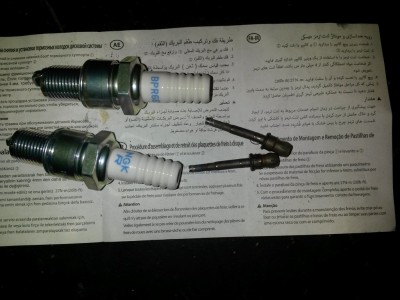

Я здесь недавно) Поэтому вопрос из зала: решил поменять свечи, воздушный фильтр и охлаждайку. Свечи купил иридиевые NGK — CR9EIX, стояли простые NGK — CR9EK. Так вот, трубка на иридиевую не подходит. У иридиевой свечи контакт толще, чем у обычной. Подскажите, что делать?)))
Сообщение #685мастер59 » 25.04.2022, 18:35
Артём путник, и те и другие ставил. Никаких отличий не заметил. Если ты про наконечник сверку, то он откручивается как на всех свечах.
Сообщение #686Pinachet » 25.04.2022, 21:23
мастер59 писал(а):Если ты про наконечник сверку, то он откручивается как на всех свечах.
Ага...
(к Тигру отношения не имеет)
Сообщение #687мастер59 » 26.04.2022, 05:14
Pinachet, какие-то волшебные свечи! Но таких сроду не видал ))) Теперь буду знать, спасибо!

Спасибо большое, уже поставил. кто ставил иридиевые, после какого пробега меняли?

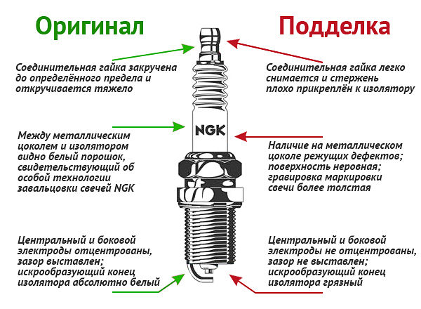

Сообщение #689Pinachet » 26.04.2022, 10:30
мастер59 писал(а):Pinachet, где правда зарыта?
Я думаю, что это все-таки подделка. Они ведь разные бывают. Сто раз зарекался брать только у надежных поставщиков, а тут, видимо, расслабился. Думал, что дешманские свечи подделывать не будут.
Сообщение #690мастер59 » 26.04.2022, 10:41
Артём путник писал(а):Спасибо большое, уже поставил. кто ставил иридиевые, после какого пробега меняли?
50-60т я точно проехал.
