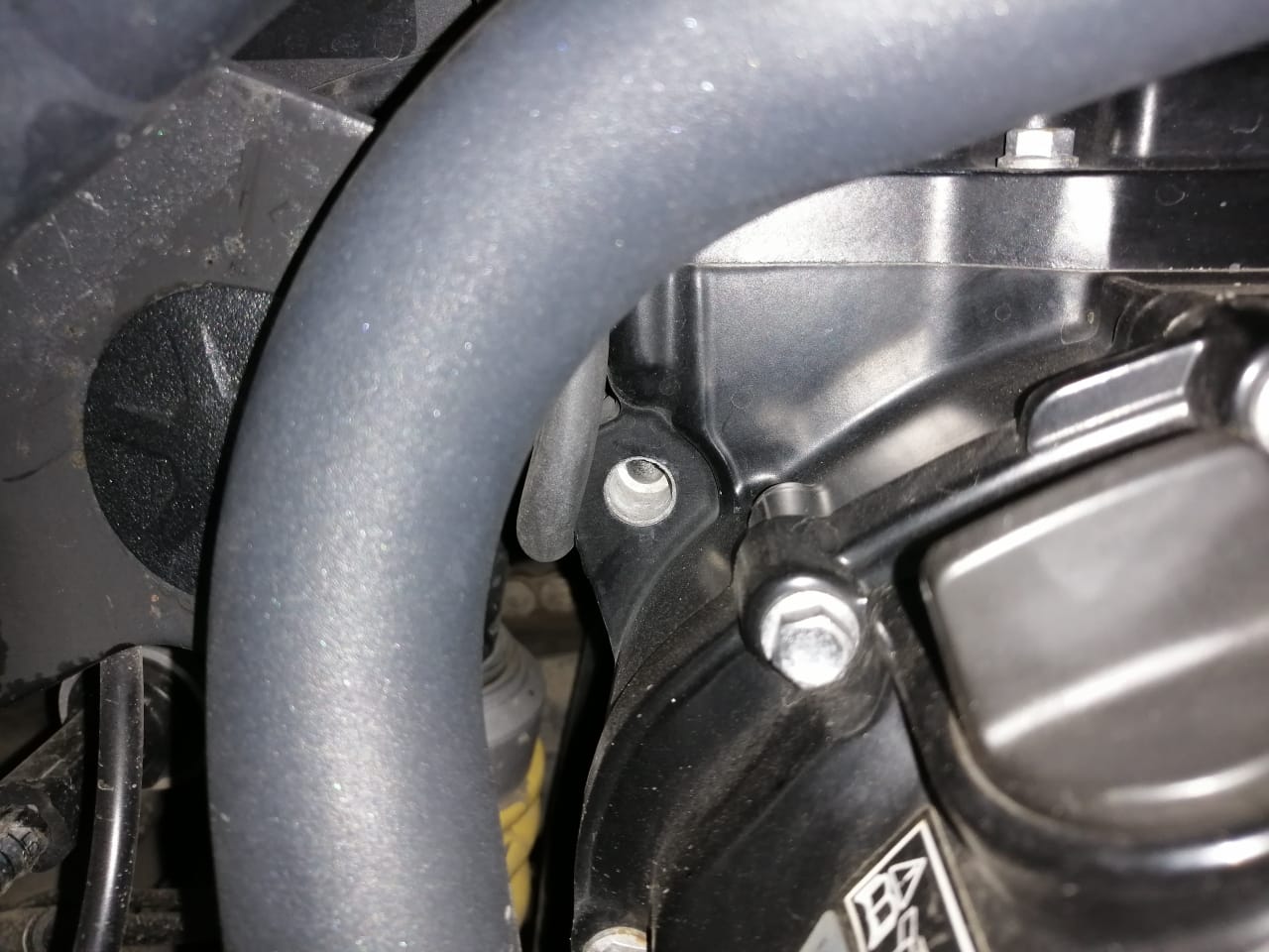

Всем здравия! Подскажите, все детали на месте, не помню. Два отверстия, может потерял что-то (правая сторона мотоцикла).
Сообщение #628MiragE » 09.06.2021, 10:26
Всё нормально, так и должно быть, не пугайся)
