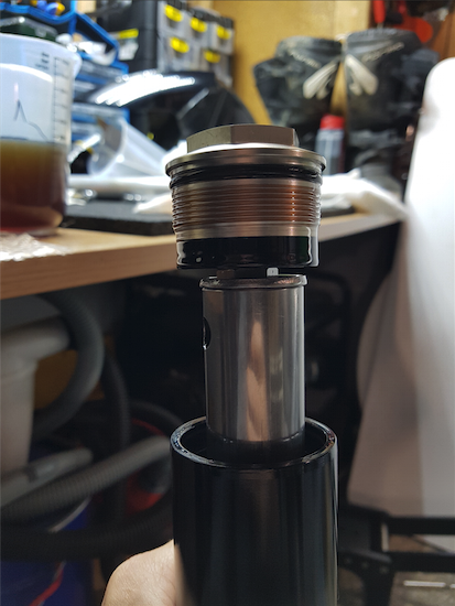

Все же решил посмотреть и заменить масло в вилке)
Кто-нибудь менял самостоятельно?

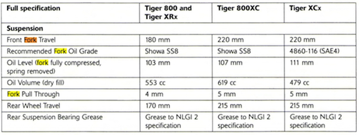

По мануалу в версии XRx, в пере должно быть 553cc (мл)
Перо полностью не разбирал, только открутил пробку.

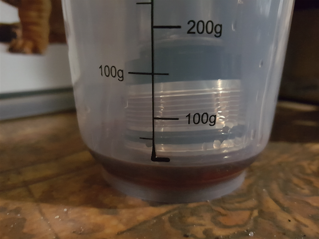

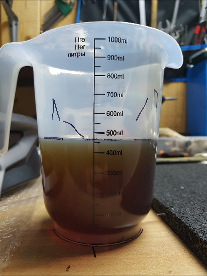

Слил, получилось, в лучшем случае - 460мл. Сливал в несколько этапов: 1-Слил до последней капли, 2-Закрутил крышку качнул немного и снова слил, 3-Поставил в стакан и еще немного покачал вверх/вниз, налилось немного. Оставил на ночь, жду. Но думаю вряд ли еще 100мл стечет.
Вопрос)
1-Заливать сколько сольется?
2-Заливать по мануалу 553мл?
Может оно где-то там еще застряло???)))))

Сообщение #7Pinachet » 21.09.2019, 23:21
Есть золотое правило - если вилка до этого не текла, заливать ровно столько, сколько стеклось. Зальешь "сколько положено" - выдавит сальники.(личный опыт на Fazer1000). А с вязкостью я в свое время много экспериментировал и вполне удачно. Кстати, сливалось всегда меньше заявленного.

Pinachet писал(а):Есть золотое правило - если вилка до этого не текла, заливать ровно столько, сколько стеклось. Зальешь "сколько положено" - выдавит сальники.(личный опыт на Fazer1000). А с вязкостью я в свое время много экспериментировал и вполне удачно. Кстати, сливалось всегда меньше заявленного.
Да, сделал именно так. Сколько слил, столько и залил. Вилка работала, не текла и её не пробивало. На первый взгляд, как я и писал, в нее никто не лазил. Когда объём слитого масла оказался одинаковым с обеих перьев, сомнений вообще не осталось.
Спасибо большое за совет!

san писал(а):Там по идее надо уровень мерить от верха пера.
1. Снимите перо вилки
3. Удалите вилочную пружину.
Заправка Масла
пружина снята.
Эту часть Мануала я прочел и перевел. Спасибо за труд - кому-нибудь эта информация точно будет полезна.

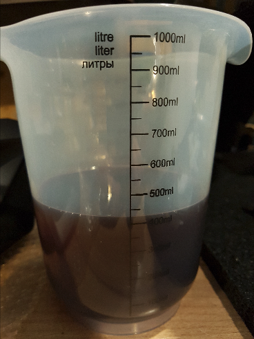

Дело в том, что я не разбирал вилку целиком. Открутил пробку - слил масло - залил новое - закрутил пробку. Замер уровня (штангелем, допустим) делается при снятой пружине, а перо я не разбирал и пружину не снимал. В приложении фото, как выглядит перо без разборки.
Спасибо за помощь!
Добавлено спустя 14 минут 25 секунд:
Масло поменял. Разница в работе на снятых перьях присутствует и это радует :dance:
Самое главное, что они теперь работают одинаково :clap:
Отбой стал чуть резче и точнее, чем был изначально - не знаю хорошо это или нет :lol:
Немного прокатился, огромной разницы не почувствовал, но кажется, что чуть мягче стало (возможно плацебо) Катался у себя на районе, скорость маленькая, неинформативно. Посмотрим!
Всем большое спасибо за помощь и советы! :cool:

Сообщение #9san » 22.09.2019, 20:16
Alex-Principal, а в чём прикол использования оригинального шприца для заправки масла в вилку, если его можно туда просто так залить, предварительно отмерив нужный объём?
Alex-Principal
Alex-Principal
Сообщение #10Alex-Principal » 22.09.2019, 23:13
san писал(а):Alex-Principal, а в чём прикол использования оригинального шприца для заправки масла в вилку, если его можно туда просто так залить, предварительно отмерив нужный объём?
А я не знаю) Заливал из мерного стакана (он на фото). Могу предположить, что шприцем проще отмерить нужный объем, особенно если получился перелив. Еще, как вариант, не создавать воздушные пузырьки. Стакан, которым я заливал, оказался идеальным, хороший радиус изгиба носика - приложил к трубе и по трубе залил масло :yes:
PS 124р. в магазине ОКей :wink: Если бы задача стояла отмерить точный объем 553мл, не стал бы ему доверять и приобрел бы стакан в проф. магазине или что-то в аптеке (возможно он точный, но калибровка ему не помешает :yes: )

а такой еще вопрос - обратил внимание что у меня при вынутой пружине шток ходил внутри пера очень туго - ощущение как будто большим шприцем мазут вытягиваешь :) - так на всех тигриных вилках?
С нами:8 лет
Сообщение #20мастер59 » 04.10.2019, 07:52
Масло снижает усилие обратного хода пружины. За счет этого и гасится колебание. Более вязкое масло усиливает сопротивление отбоя. И пропадают эти слабые толчки. При менее вязком масле при малом ходе подвески оно не успевает снизить энергию обратного хода пружины. Наверное видели как раскачивается зад машины с вытекшими амортизаторами.
