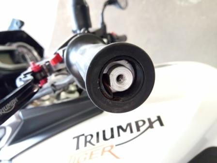

Подскажите, где можно найти втулки в торцах руля, куда прикручиваются грузики или защита руля?
Как вообще этот цилиндр с резьбой называется, чтоб его найти в магазине?

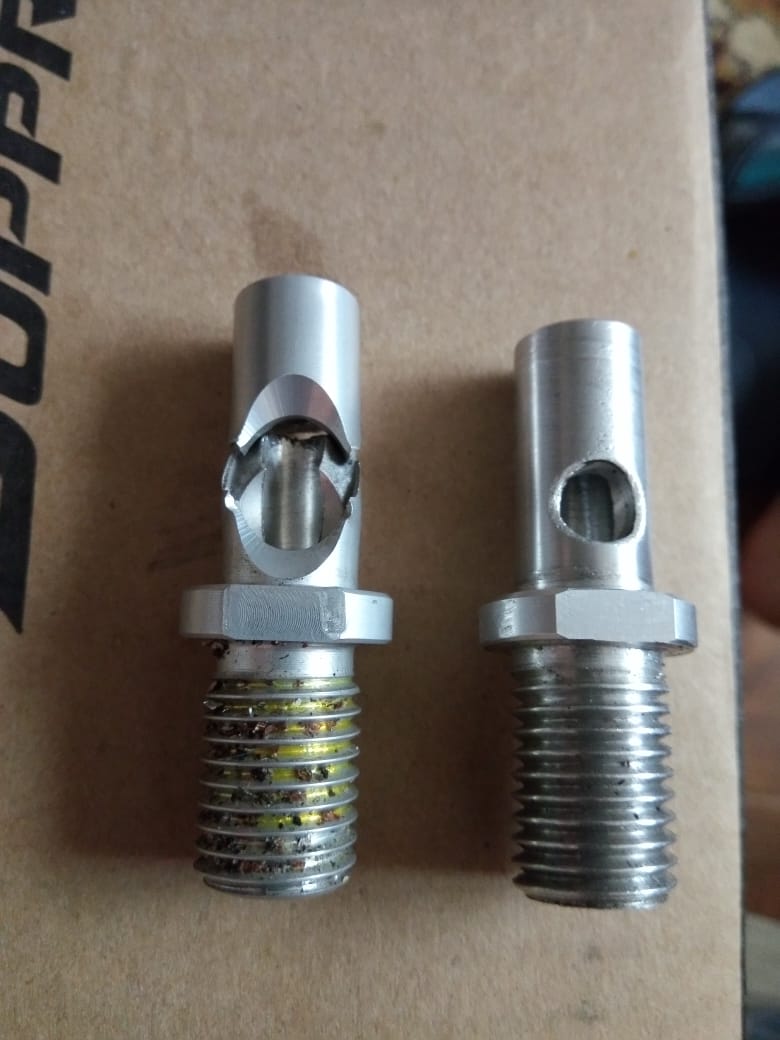

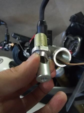

Стояла защита рук Barkbusters, почти стоячий мот уложил на бок, защита погнулась, заблокировала ход ручки газа, начали выпрямлять - очень неудачно выломался этот цилиндр. Вытащил часть с резьбой вместе с винтом. Обломок остался внутри. Нужно вытащить и заменить. Не пойму только, как его найти. На www.worldoftriumph.com, я так понимаю, руль идёт уже с установленными внутри втулками.

Если вставка с резьбой - во весь диаметр трубки руля и заподлицо, то это - то, что идёт сразу с рулём.
Но, Исходя из моего предыдущего опыта на других мотах - это может заменить эксцентрик, идущий в комплекте с защитой рук.
На картинке его хорошо видно.

Всем спасибо за советы. Нашёл ближайшего токаря на Авито, получил новую деталь за 500р.
