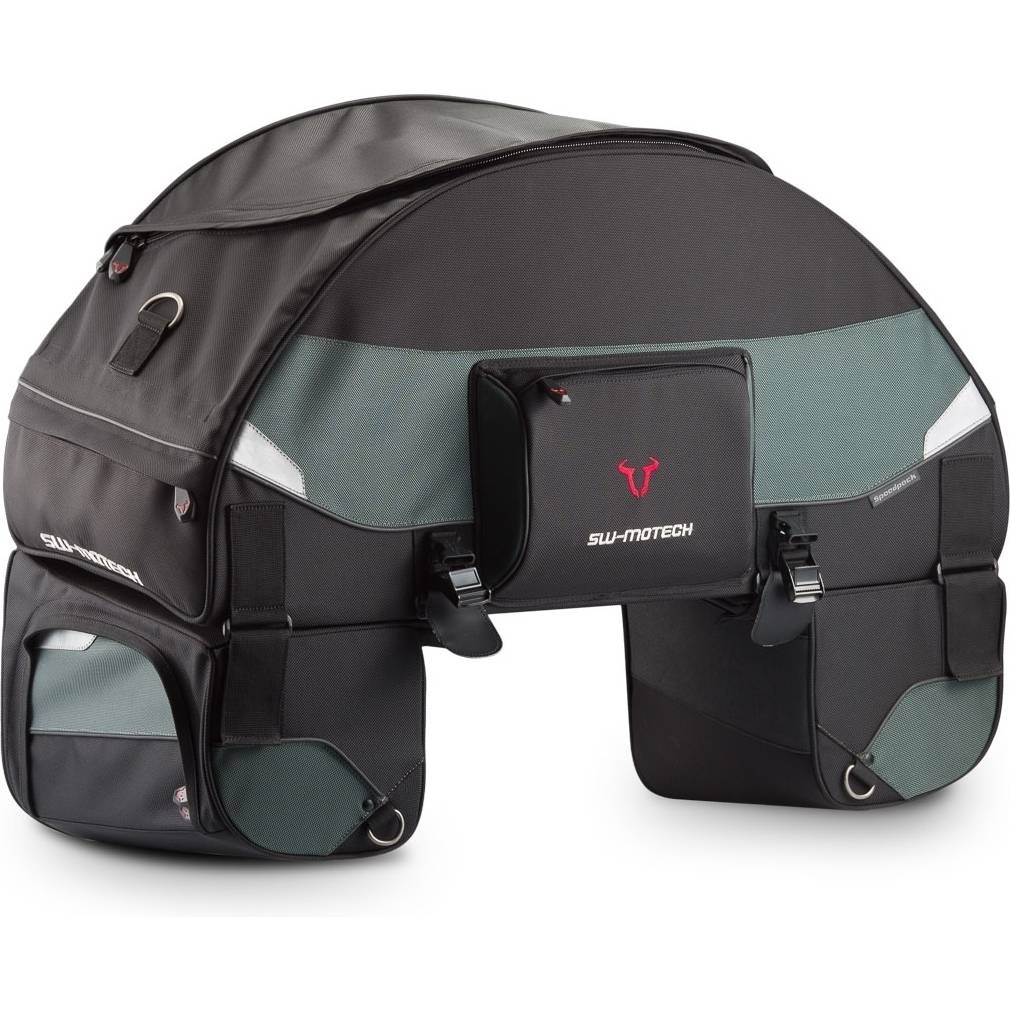

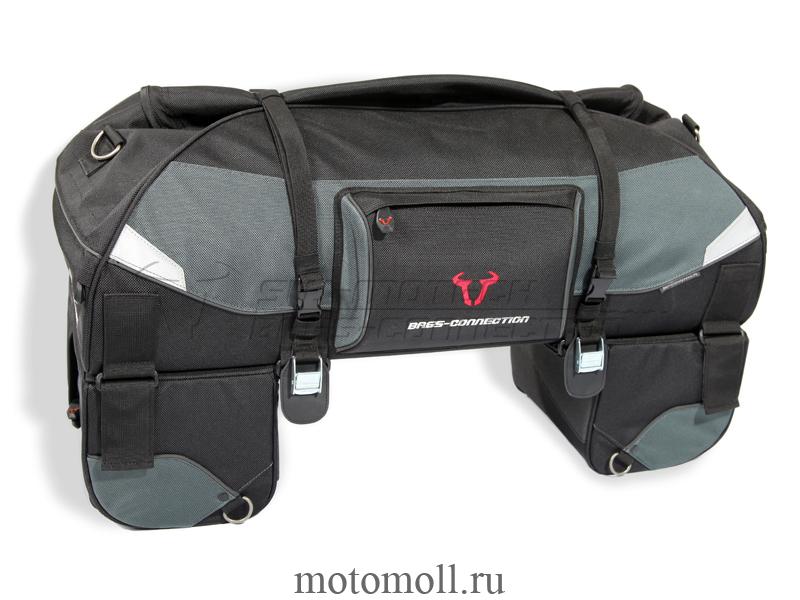

Кто ответит, как подойдет или нет вот такая багажная система на Triumph Tiger 800 xc, рамок боковых нет.???
Оригинальное название: SW-Motech 1680 Ballistic Nylon. 75 L - 90 L.
Артикул: BC.HTA.00.301.10000
Производитель: SW-Motech Германия

Я бы не рекомендовал такую систему. Она сильно повысит центр тяжести мота. Всё же лучше ставить классическую систему с рамками.

Я ездил с такой пару раз, в дождь не попадал, задача была протошнить 260 км. до дачи с большим количеством шмоток.
Сумка вместительная, крепится удобно центрируясь в моем случае между ручек пассажира на месте двойки, но со стороны глушителя боковой подсумок достает до теплового экрана глушителя (18г.) и может ободрать краску.Мне пришлось подкладывать на сидение 5л. канистру GKA что бы приподнять конструкцию, получилось не плохо но центр тяжести конечно сместился, хоть я этого и не заметил в поездке, так как ехал аккуратно.
Фото сумки на моте прилепить чето не получается.

Ну вы ваще бешеные, конечно. Такую конструкцию, да еще и поднимать ))
Центр тяжести не важен, когда катаешься по ровному асфальту. Чуть какие-то ямы, склоны, неудобные съезды или кривые обочины - уже могут быть проблемы при медленной езде или остановках. Особенно если рост не под 2 метра и обоими полными ногами крепко на земле не стоишь (что происходит у многих на XC). А если на бездорожье съезжать - там вообще попадос будет.
