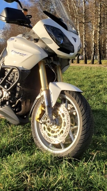

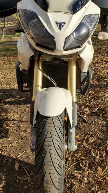

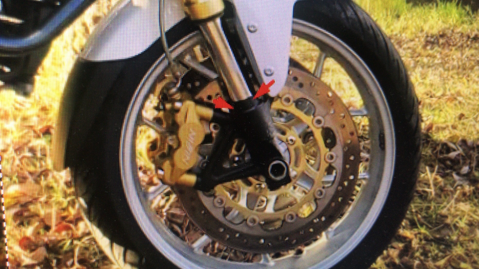

НУЖНА ПОМОЩЬ!
Уважаемые тигроводы, подскажите. При каком пробеге или каких обстоятельствах могло произойти такое пескоструйное отслоение краски на штанах?
Также непонятно, откуда на байке появились выделнные красным черные кольцо, или краска...
Выбираю мот, прошу помощи...Очень сильно смущает то, что ни в одном объявлении не видел подобных стираний краски в этом месте.. пробег на мото 45000, год ездил в Москве, до этого в Японии...НА фотках с аукциона все норм, краска целая и нет черных колечек...
Спаибо заранее за комментарии...
Добавлено спустя 2 минуты 23 секунды:
Наталкивает на мысли о том, что была авария, и вилка была заменена на старую с большим пробегом...Возможно ошибаюсь конечно...

Мотоциклу лет 15, а ты хочешь 45 тысяч пробега? Смешно. Смотри только на состояние, циферки на приборке ничего не значат, когда ищешь мотоцикл за немного денег.
По твоим фоткам можно предположить, что красили стаканы вилки, посеченные песком и гравием. Красили плохо, облезла краска, но с зеркала перьев ее не смыли почему-то, возможно там шагрень уже или даже ржавчина, надо смотреть на месте.
Приемные трубы в коррозии, это говорит косвенно о значительном пробеге, тем более есть на крыле брызговик, видимо его поставили недавно. Могли бы и почистить проволочной щеткой, видать поленились.
В общем, мот этот никак не 45 тысяч пробега имеет, а раза в 2 побольше, как минимум. Это не значит, что мот совсем мертвый, он еще может быть ыполне бодр.

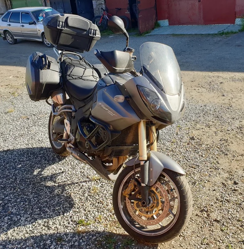

P/S/ Кстати там на авито видео есть. На видео эти трубы видно, что не ржавые. Хотя на представленной картинке кажется, что с налётом. У меня хуже их внешний вид :)

На авито другой мот...
