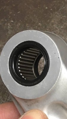

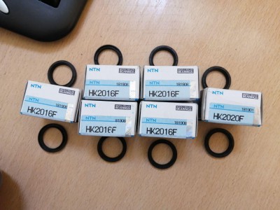

Миша писал(а):Только эти подшипники чуть чуть не такие - в них иголки с сепараторами, а в родных наборные. Я не смог найти такие как оригинал
Nechto Dobroe писал(а):Погуглил как выглядит с подшипник с твоей фото. Так он такой же
- Такие я не нашёл. У меня с сепараторами и меньшем количеством иголок
- Не думаю что есть большой смысл искать идентичный. Поврежденный сальник либо забивание на их обслуживание, убьет подшипник существенно быстрее чем разница в их ресурсе

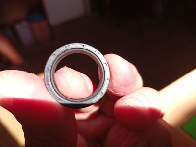

Миша писал(а): T3600178 | Seal 20 x 26 x 4. На Али легко находятся
