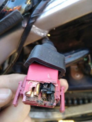

Если вы в дороге и возникла эта проблема, простая чистка контактов предохранителя может не помочь, так как под действием влаги и тока разрушаются контакты разъёма, подающего питание на FuseBox'ы. Выглядеть это может примерно так:
или так

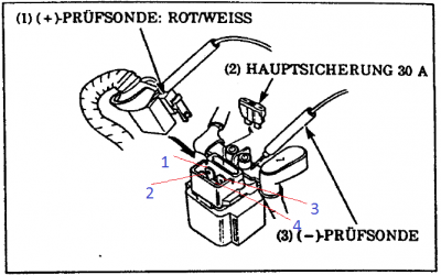

Конструкция и распиновка реле стартера примерно такая же
Пара силовых контактов для подачи питание на стартер - под винт/гайку с проводами большого сечения.
С того контакта, к которому подключен провод, идущий от аккумулятора, шина идёт к находящемуся рядом контакту предохранителя 30А,
Пара контактов (2) и (4) на картинке (по схеме это 1 и 2), электрически соединена между собой (одна металлическая шина), которая соединена со вторым контактом предохранителя. От этих контактов идут два провода к блокам предохранителей, раздающих питание на весь мотоцикл.
Пара (1) и (3) на картинке (по схеме это 3 и 4) - выводы обмотки реле стартера. На них подаётся питание при нажатии кнопки запуска двигателя на правом пульте руля. Они, скорее всего, не будут повреждены электрохимической коррозией.
В качестве решения проблемы разрушенных контактов предохранителя в путешествии или предотвращения её возникновения можно, наряду с переносом реле выше, заменить установленный на реле предохранитель отдельным, в герметичном держателе, подключив его одним выводом к клемме аккумулятора (контакту реле, подключенному к аккумулятору), а вторым - к проводам, идущим к FuseBox'ам.
или так
